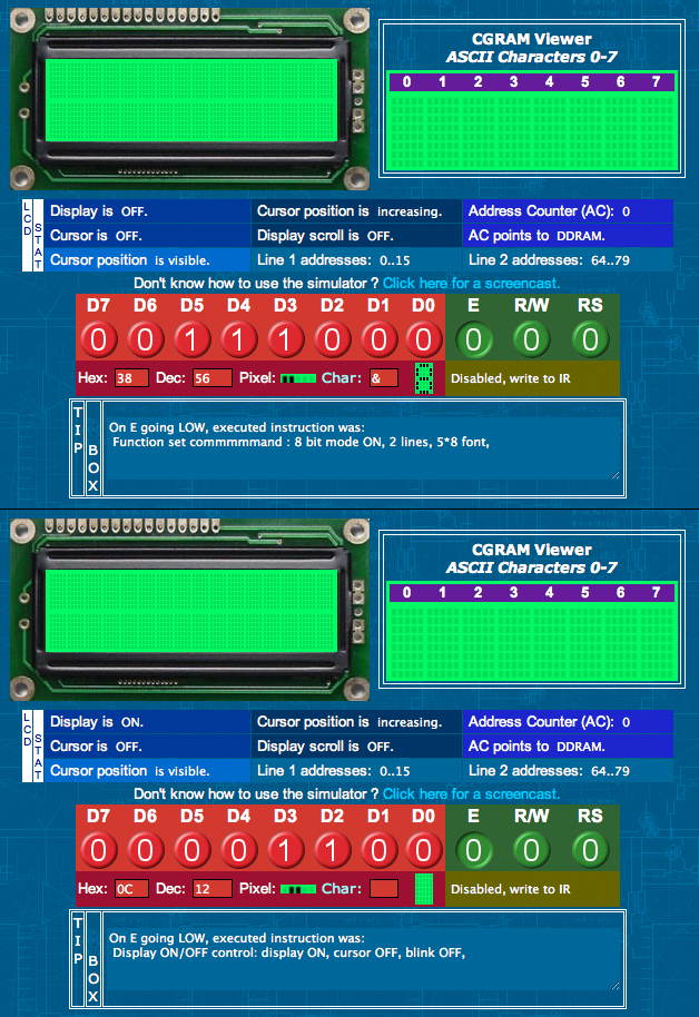

  LCD_send_command(0x38);
  LCD_send_command(0x0C);
  LCD_send_command(0x01);
in ihre Bedeutung aufzudröseln, werden wir es nie erfahren.
Gast #4087253
Karl Heinz schrieb:
> Kann alles sein. Aber ohne die Bits in
Man könnte auch einfach die HEX-Werte in das Hex-Feld im LCD Simulator
eingeben. Und schon wird in der Tip-Box angezeigt was der Befehl macht.
Für Befehle muss R/W und RS low sein (Grundeinstellung vom Simulator).
Nach zwei Klicks auf die Schaltfläche unter den E (-> Enabel high ->
Enable low), wird der Befehl im Simulator ausgeführt.
LCD Simulator:
http://www.dinceraydin.com/djlcdsim/djlcdsim.html
John
