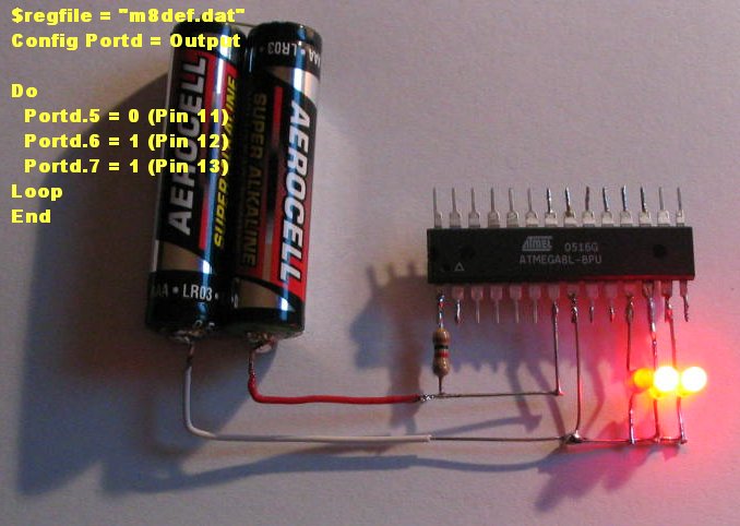

von Andreas S. (vonstein) Benutzerseite
danke für die vielen Tipps.
Ich nehme einen ATMEGA 8-16 DIP; eine Lochrasterplatine mit Sockel und
externer Beschaltung wie Taster, DIP-Switch und LEDs. Zum Programmieren
den AVR ISP  MK-II und als Entwicklungsumgebung das AVR Studio 4.
Ich will ja einen einfachen, billigen uC, um damit dann auch kleine
Projekte aufzubauen. Da jedes mal ein Ardunio- oder sonst ein Board zu
kaufen, wäre mir zu aufwändig.
Ich habe in Bild gefunden - so was ähnliches wirds am Anfang wohl
werden.
Nur halt ordentlich auf Platine und mit Sockel.
Schönes Wochenende!
Andi
> werden.
...und bitte mit Vorwiderständen bei den LEDs. Die AVR sind zwar äußerst
robust und wahrscheinlich passiert bei 3 V Batteriespannung nichts, aber
man muss es ja nicht herausfordern. ;-)
