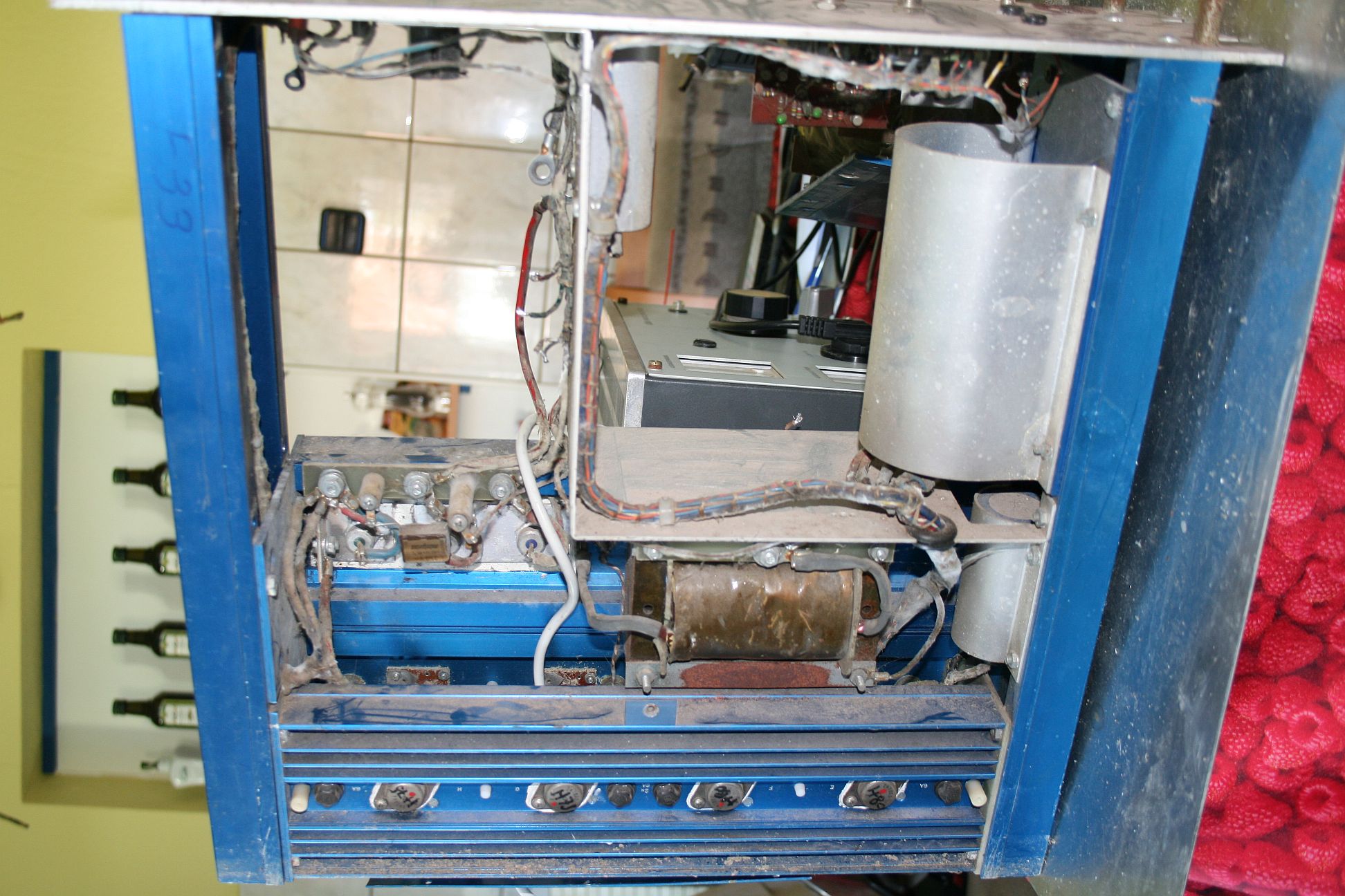

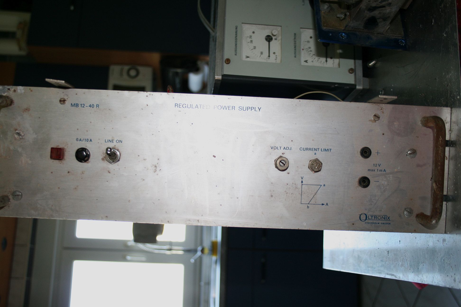

Heute wollte ich mich dem uralten Netzteil (linear, 13V fest, max. 40A,
19"-Einschub) widmen (NT.JPG + NT1.JPG), welches seit Jahren im Keller
hing und seit der Überspannung Kurzschluss auslöst. Dieses NT speiste
vorher in meiner Bastelbude (Shag) eine Stromschiene mit ca. 13V für
div. Gerätschaften, Funkgeräte usw., trotz Verdreckung und Vergammelung.

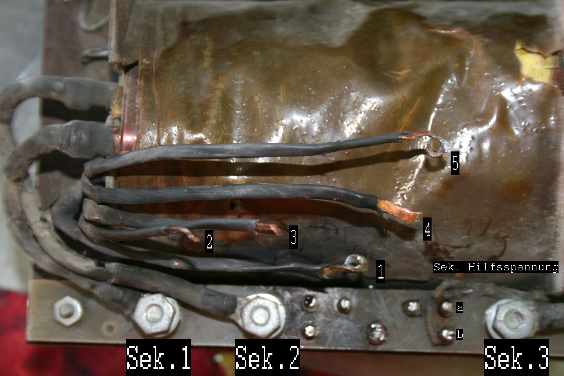

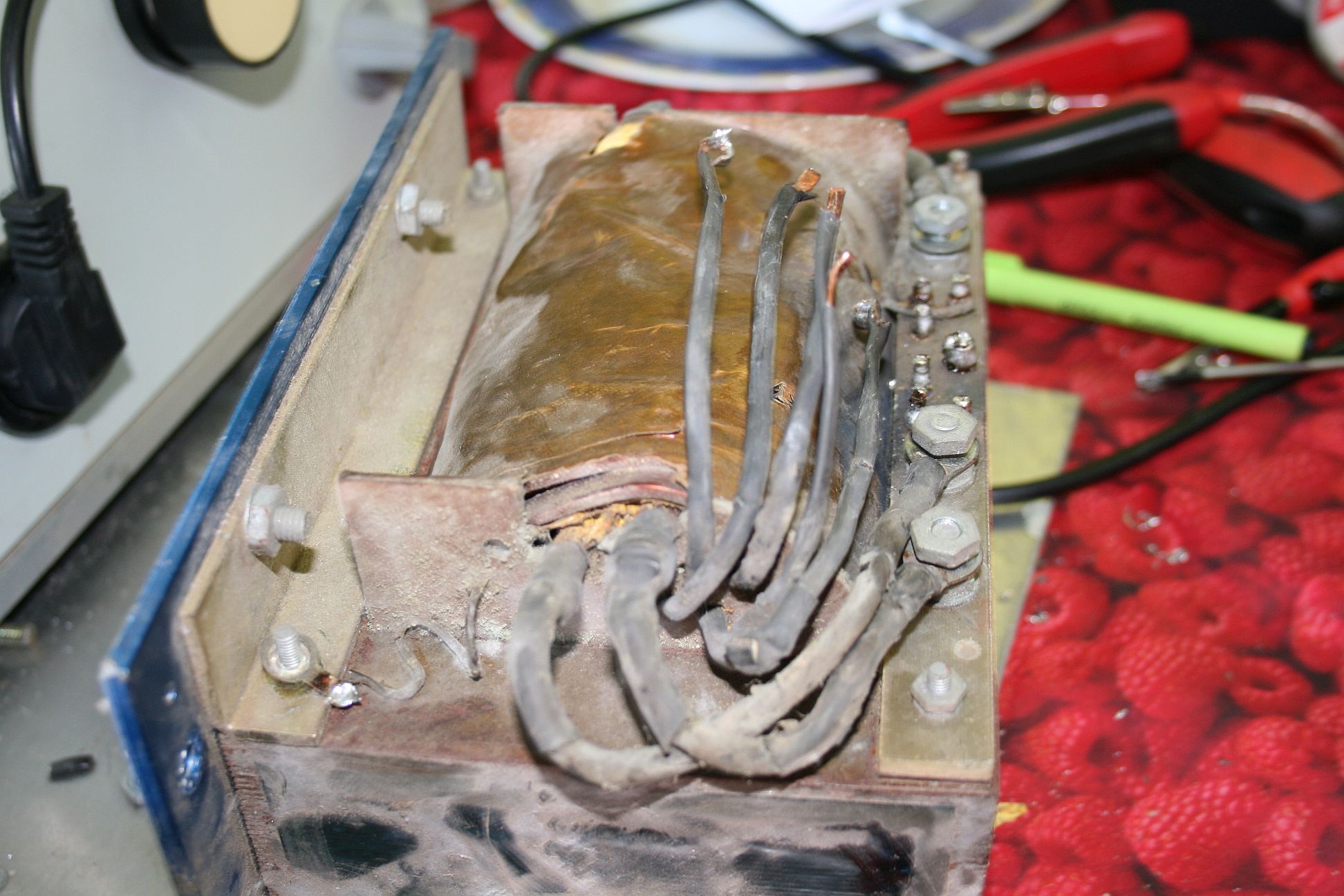

Schnell stellte sich heraus, dass für den Kurzschluss offenbar der Trafo
(Trafo.JPG) verantwortlich ist. Verwundert war ich, dass auch die
Primärwicklung statt aus Draht ebenso aus Cu-Band (Primaer.JPG)
gefertigt war. Primärseitig würden doch selbst bei Volllast kaum mehr
als 3-4 A fliessen, aber egal.

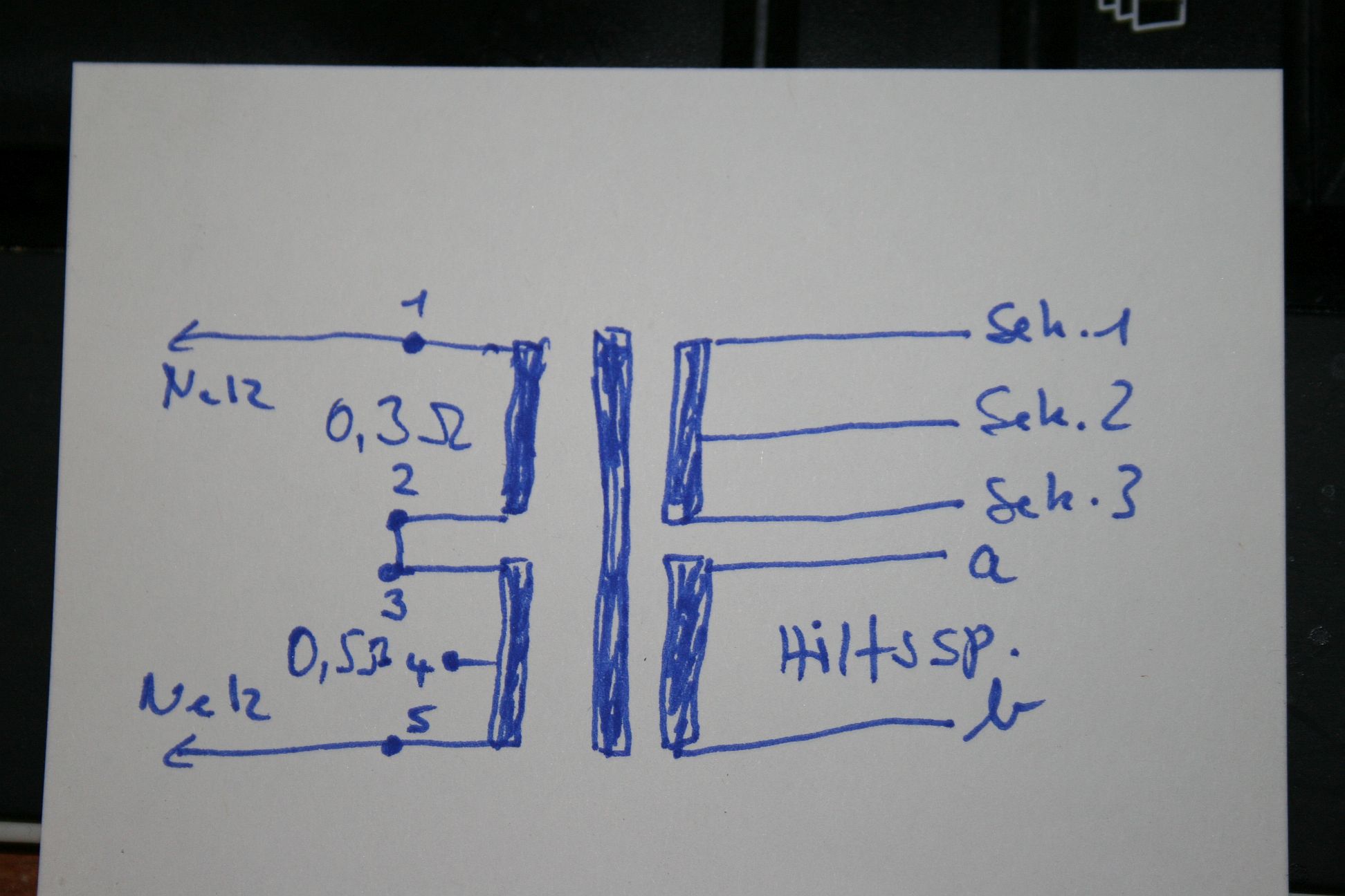

Erklären kann ich mir nur nicht die geringen Gleichstromwiderstände
(Skizze.JPG). Knapp 1 Ohm Gleichstromwiderstand scheint den
Leitungsschutzschalter auszulösen. Einen Schluss, bzw. messbaren
Widerstand zum geerdeten Kern des Trafos gibt es von keiner Wicklung.
Was wird hier passiert sein ?
Wie können zwei Primärwicklungen so niederohmig werden, sie müssten ja
quasi verschweisst sein ?
Und das durch eine, vermutl. sehr kurze Überspannung im Netz ?
Kann das vielleicht jemand erklären ?

Die Wicklungswiderstände sind eigentlich völlig normal. Im Betrieb wird
der Strom hauptsächlich durch die Induktivität des Transformators
begrenzt und nicht durch den ohmschen Widerstand der Primärspule.
Hast du versucht den Transformator im Leerlauf ans Netz zu hängen? Was
misst du dann für Spannungen? Der Kurzschluss könnte sich auch auf der
Sekundärseite befinden, dann würde der Transformator primärseitig einen
sehr hohen Strom aufnehmen und eventuell die Sicherung auslösen.

Auf dem Primaer Bild sieht man eine verletzte Stelle.
Hier blind geraten (hatte ich aber schon mal):
Evtl. ist die Isolierung spröde, und platzt ab. Das merkt man aber erst
mal evtl. nicht.
Durch die Überspannung 8vermutlich Impuls bei Blitz) ergab sich eine
machanische Verschiebung, die zu Kurzschlüssen führt.
#4086875
Die Primärseite ist ein sehr langer Draht. In der Primärspule wird
dieser Draht in mehreren Lagen gewickelt. Die Isolationsspannung
braucht nur so hoch zu sein, wie die Spannungsdifferenz zu den
benachbarten Drähten.
Beim Blitzeinschlag in der Nähe kommt es zu einer sehr hohe
Spannungsspitze.
möglicherweise  10 000 V. Dadurch schlägt die Isolation zwischen den
einzelnen Lagen durch, der nachfolgende Strom kann die einzelnen Lagen
verschweißen oder eine dünne Kohlenstoff - brücke aus verbrannter
Isolation erzeugen..
