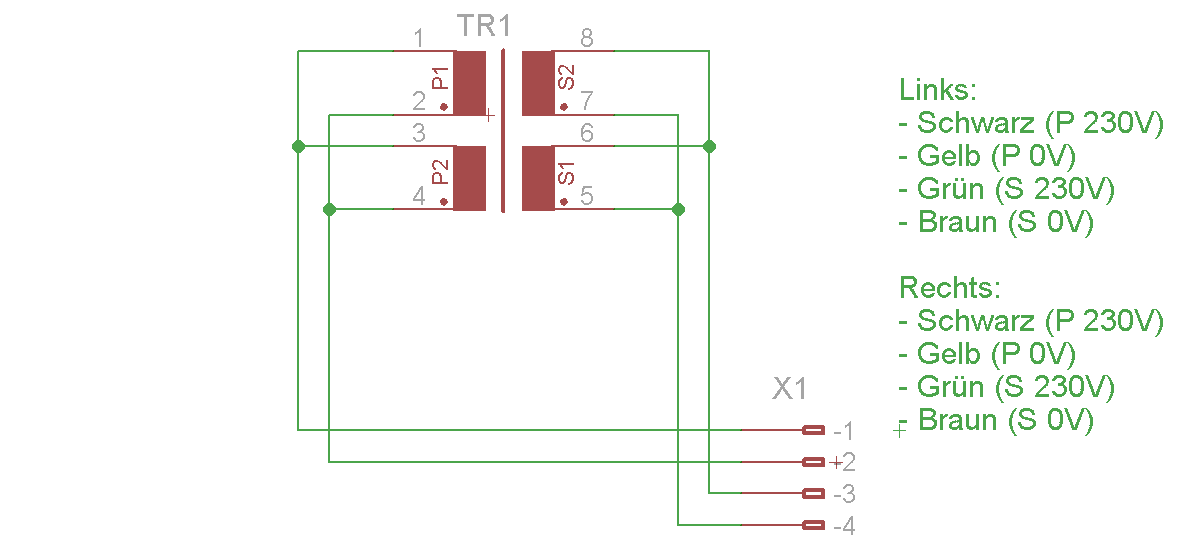

ich habe vor längeren einen Trenntrafo geschenkt bekommen von 3,2kva bei
230V auf 230V.

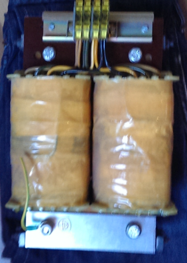

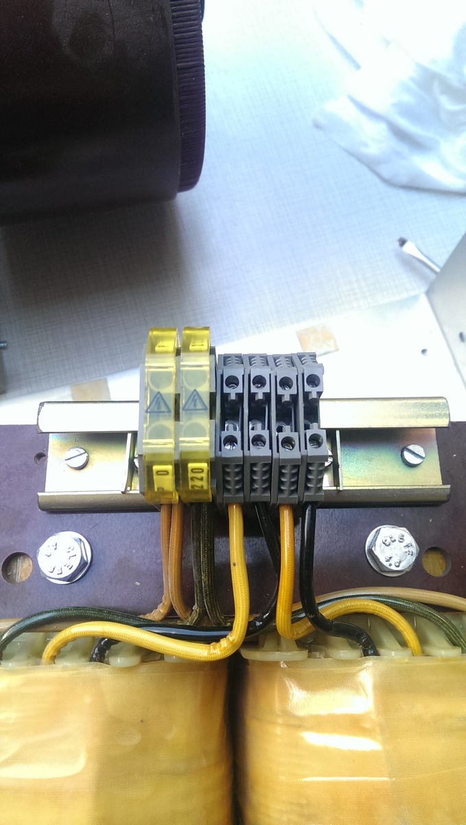

Nun habe ich mir die Verdrahtung bzw den Aufbau des Trafos ein wenig
angeguckt und dabei die Idee Bekommen das ja jede Wicklung ( Primär und
Sekundär) doppelt vorhanden sind und somit müsste man doch die Sek
auftrennen können in 2 Kreise, zwar dann nur mit Halber Leistung aber
dafür 2 Trenntrafos quasi in einem. Zudem habe ich noch ein Stelltrafo
der "nur" 2kva hätte, somit könnte man eine Wicklung für diesen
verwenden. Ich bin mir nur nicht sicher ob man dies halt ohne weiteres
machen kann. Ich habe noch schnell mit EAGLE ein Schaltbild gezeichnet,
jedoch liegt der Knotenpunkt bzw die Verbindung der Wicklungen an der
Klemme, aber dass müsste man auf dem Foto auch sehen.
2 Sachen sind mir klar, da es ein Ein-Phasiger Trenntrafo ist, habe ich
die selbe Phasenlage und erreiche nie ein 2 Phasen Netz und die Primär
Seite sollte unverändert bleiben weil ich sonst ja keine 3,2kva
erreichen kann.

Deine Überlegung ist vollkommen korrekt, so kannst Du das machen.
Du erreichst ein 2phasne Netz wen Du die sekundären teilwicklungne
passend zusammenschaltest.
Schau Dir mal das US Netz mit 230V / 2x 115V an. Beide Phasen haben 180
Grad Versatz.
du erhälst bei Dir dann ein 460V/ 2 x 230V Netz. 180 Grad Versatz. Ob Du
das haben magst, mußt Du selber entscheiden - das weißt nur Du.

Mir geht es mehr darum, dass ich 2 Trenntrafo Ausgänge mit 230V habe.

Es könnte ein Problem mit der magnetischen Streuung geben wenn die
beiden Sekundärwicklungen nicht gleich belastet sind.
Probiere es mal aus daß du den Trafo auf einer Sekundärwicklung kräftig
belastest während du die andere leer läßt.
Wenn die Ausgangsspannng sinkt und alle Eisenteile in der Nähe vom Trafo
vibrieren hast du leider Pech.
Wenn die Ausgangsspannung konstant bleibt und kein nennenswertes
Magnetfeld auftritt hast du Glück.
