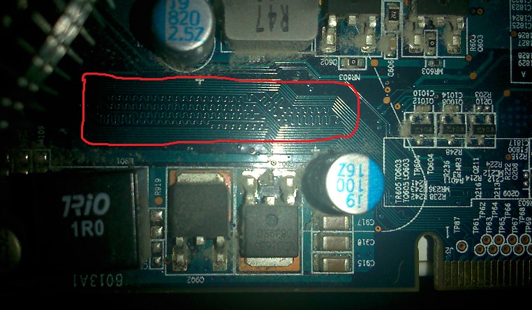

Grade auf ner Grafikkarten-Platine gesehen. Warum macht man sowas? EMV? Kunst?

Grade auf ner Grafikkarten-Platine gesehen. Warum macht man sowas? EMV? Kunst? schnelle Signale laufen unterschiedlich schnell, daher hält man so künstlich die Signalpfade genau gleichlang, hat schon seinen Sinn.

stefan schmitt schrieb: > schnelle Signale laufen unterschiedlich schnell, daher hält man so > künstlich die Signalpfade genau gleichlang, hat schon seinen Sinn. Naja, nicht ganz. Die Signale sind schon immer gleich schnell. Jedoch haben sie aufgrund der Leiterbahnlänge unterschiedliche Laufzeiten. So kommen diese nicht mehr gleichzeitig an. Gerade bei hohen Taktraten kann das problematisch werden, da das Verhältnis von Zykluszeit zu Laufzeitdifferenz immer kleiner wird. Das Geschlängel gleicht diese Längendifferenzen aus uns stellt so sicher, dass alle Signale gleichzeitig ankommen.

Breiten sich die Signale nicht mit Lichtgeschwindigkeit aus? Dödel schrieb: > Das Geschlängel gleicht diese Längendifferenzen aus uns stellt so > sicher, dass alle Signale gleichzeitig ankommen. Es könnte auch sein, dass man bestimmte Signale bewußt ein klein wenig verzögern möchte.
#4086490
Mr. Mister schrieb: > Breiten sich die Signale nicht mit Lichtgeschwindigkeit aus? Nicht auf Leiterbahnen, da liegt es etwa bei 2/3 c das hängt aber vom Dielektrikum ab.
#4086498
Mr. Mister schrieb: > Breiten sich die Signale nicht mit Lichtgeschwindigkeit aus? Da hätte man aber das gleiche Problem. Da man die Signale nicht langsamer machen kann, müssen sie halt die gleiche Strecke zurücklegen, damit alle gleichzeitig ankommen.

Das mit den künstlich verlängerten Leiterbahnen ist zwar bekannt und usus, aber ich denke, das entstammt nur irgendwelchen Layoutprogrammen, damit der Entwickler das Gefühl hat, alles richtig gemacht zu haben. Nirgendwo dort gibt es einzelne Bahnen mit 3GHz, aber dort müsste eine verlängerte Bahn schon 10cm gewinnen, um die Lichtgeschwindigkeit auszuschalten. Der reinste Unsinn, wie so manches Feature in prof. Programmen.

Ach du Schei**... Das ist doch wirklich schon ein alter Hut, wurde manchmal sogar auf TTL- und ECL-Gräbern so gemacht. Zur Signalverzögerung (mit pF am Ende), als Induktivität und und und.... Beim ersten mal habe ich auch ulkig gekuckt, doch das ist mindestens 25 Jahre her. Da wurden solche Platinen noch mit Steinzeitprogrammen layoutet, ein spezielles Tool hatten die dafür sicher nicht drin. Old-Papa
#4087257
Sinus Tangentus schrieb: > Kann nicht mal jemand den Blödsinn stoppen? > Das ist ja so, als wenn man behauptet, die Sonne dreht sich um die Erde > und diese ist auch noch eine Scheibe. Naja, was sich worum dreht ist eher eine Frage des Bezugssystems. Wobei das mit der Scheibe schon eher auf Herrn blödsinn zutrifft. Dass man bei schnelleren Signalen matchen muss ist wohl unstrittig. Die Frage ist wie genau man bei welchen Frequenzen matchen muss/sollte. Wenn man sich an die Specs/Designempfehlungen hält ist man da normalerweise auf der sicheren Seite, die sind da eher genauer als nötig. Das hat aber auch gute Gründe. Wenn man sich ein komplexeres System (z.B. PC) ansieht, dann werden da mehrere Komponenten (z.B. motherboard + RAM-Riegel, oder PCIe-Karten) von verschiedenen Layoutern zusammengesteckt. Niemand weiß wie genau die andern Layouter tatsächlich gematcht haben. Im ungünstigen Fall addieren sich die Fehler halt auf und irgendwann passt es nicht mehr. Das soll die Spec eben verhindern. Ich hab kürzlich ein PCIe 2.0 Design gemacht und da auf <0.1mm innerhalb der Paare gematcht. Wenn man ein Layoutprogramm mit Meanderfunktion hat, dann ist <0.1mm eigentlich auch nicht mehr Aufwand als <0.5mm und bei genug Platz für einige differentielle Signale kaum mehr Aufwand als gar nicht zu matchen. (Parallele Busse mit Platzproblemen wie bei DDR-RAM sind da deutlich ekliger.) Das Blöde war, dass ich zwar Impedanz und Länge schön beachtet hab, sogar GND-cutouts unter den SMD-Pads, aber dafür hab ich Trottel Rx und Tx nicht gekreuzt. Neue Boards hätten auch wieder einiges gekostet ohne zu wissen ob es dann funktioniert, zu verlieren hatte ich quasi nix, also dacht ich mir probier ichs halt einfach mal mit Fädeldraht. Im schlimmsten Fall gehts halt nicht. Das erstaunliche war: Es läuft. Als Gen2 mit 5 GBps. Mit Fädeldraht. Und nein, die Fädeldrähte hatte ich vorher nicht paarweise auf gleiche Länge getrimmt, sondern nach Augenmaß so dass es auf die Platine passt. Die Leiterbahnen haben an der Unterkante 0.14mm Breite, der Fädeldraht sollte laut Rollenbeschriftung 0.1mm haben. Ich würde mal annehmen, dass da schon 1-2mm Längendifferenz drin sein könnten. Von den Impedanzsprüngen mal ganz abgesehen. Aber die gibts ja an den Steckern auch immer. Insgesamt hab ich versucht die Patcherei natürlich möglichst kurz zu halten, sind vllt. ~1cm Drähte. Ich war jedenfalls recht erstaunt dass das funktioniert. Trotzdem werd ich in Zukunft nicht weniger genau matchen. Eben weil es kaum mehr Aufwand ist und man dann bei "schlechtem Wetter" auch mehr Luft hat. PCIe 2.0 hat 200ps*0.15 = 30ps minimale rise-time. Mit einer microstrip hat man ca. 6 ps/mm. Die Flanke ist dann also ca. 5mm lang. Je höher der Längenunterschied, desto länger die Leiterbahnabschnitte auf denen even mode Impedanz statt odd mode [1] gilt. Die Felder zwischen den Leitungen beeinflussen sich ja, sieht man schön oben in den Bildern 3 und 4. Deswegen soll man auch immer da den Längenausgleich machen wo die Differenz entsteht, bzw. möglichst nah dran. Bin mir aber nicht sicher ob ich das alles richtig verstanden hab, kann das jemand bestätigen/berichtigen? Bei parallelen Bussen wie ganz oben im Thread ist das matching deutlich nerviger weil man ein ganzes Paket von Leitungen zueinander matchen muss. Dafür gehts da normalerweise nicht so genau, auch weil man für die einzelnen Signale auch noch eine per Software konfigurierbare Delay hat. [1] http://www.polarinstruments.com/support/cits/AP157.html Blödsinn schrieb: > Dem hirnlosen Ureinwohner ist übrigens schon aufgefallen, daß diese > scheinbaren Verzögerungsleitungen gar nicht dort sitzen, wo die > Leiterbahnen sonst kürzer wären als andere. Keine der Leiterbahnen ist auf dem Bild in ihrer vollen Länge sichtbar, weswegen deine Aussage nur auf Vermutungen beruhen kann, ebenso wie deine Aussage von weiter oben, dass die Signale so langsam sind, dass keine Kompensation der Signallaufzeit erforderlich ist. Wir wissen so gut wie nichts über diese Schaltung, also halte dich bitte einfach ein wenig mit deinen nicht belegbaren Behauptungen zurück.
#4087316
genervt schrieb: > Mr. Mister schrieb: >> Breiten sich die Signale nicht mit Lichtgeschwindigkeit aus? > > Nicht auf Leiterbahnen, da liegt es etwa bei 2/3 c das hängt aber vom > Dielektrikum ab. Eher mit 1/2 c, denn der Faktor ist die Wurzel aus epsilon-r des Platinenmaterials. Liegt meist zwischen 4 und 5. Ich rechne eher mit ca. 10...15cm/ns Benedikt H. schrieb: > Dass man bei ... Lest euch den Beitrag von Benedikt H. genau durch! Da sind die richtigen Aussagen drin und auch die richtigen Erfahrungen. Ich kenne das auch, dass man bei z.B. schnellen Speicherinterfaces versucht, perfekt die Leitungslängen zu matchen. Es hat natürliche den Vorteil, dass man dadurch das Signal bez. der Setup- und Holdzeiten des Empfängers optimal legen kann und so den größten Spielraum bekommt. Nachteilig ist aber daran, dass dann wirklich alle Bussignale zeitgleich ankommen und damit die Eingangsschaltungen so gleichzeitig schalten, dass wegen GND-Bounce o.ä. andere Dreckeffekte auftreten. Leider schon erlebt und sehr schwer zu finden, da das meist nur sporadisch oder bei bestimmten Temperaturen auftritt.
