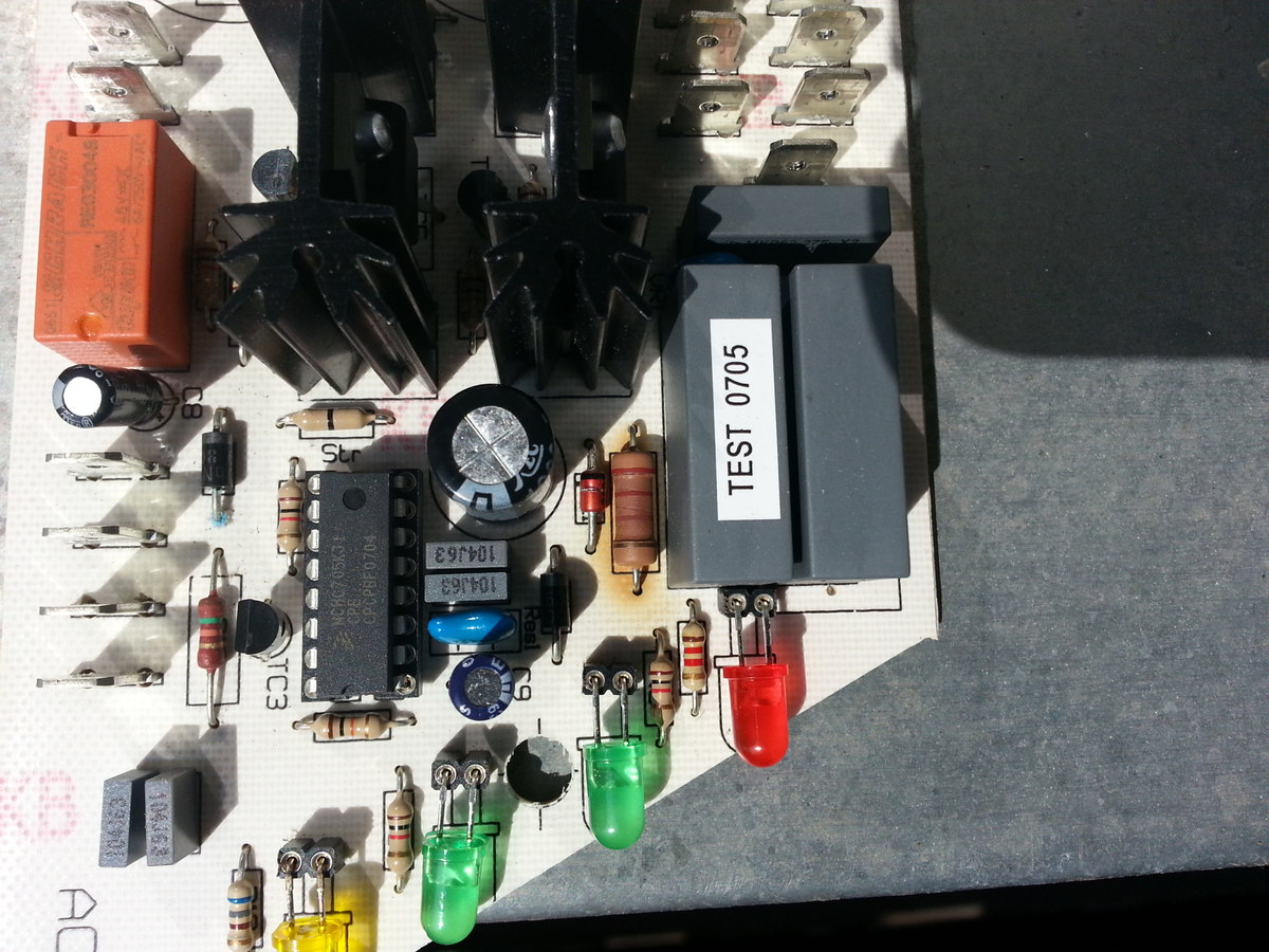

Hallo Profi's, wer kan mir weiterhelfen um welches Bauteil mit Werten es
sich handelt. Das wo die Schmorspuren zu erkennen sind. Ich dachte erst
an Widerstand, fand aber keine braune Grundfarbe und 3 rote und 1
schwarzen Ring als Code. Es handelt sich um die Platine einer
Hebeanlage. Das Ding hat 3300€ gekostet, erst 6 Jahre alt und Reparatur
soll wieder 1500€ kosten. Vielleicht könnt Ihr mir ja helfen. Danke
schon mal im voraus. Gruss Toni

Das ist definitiv keine Spule. Sondern eher ein Widerstand, dessen
genauer Wert sich durch die Wärmewirkung nicht mehr genau auslesen
lässt.
Ich vermute es handelt sich dabei um die Stromversorgung des
Mikrocontrollers links davon. Widerstand und Z-Diode (links neben dem
Widerstand).
Schildere bitte mal das Problem, was Du mit der Steuerung hast. Was geht
nicht mehr?

fuer mich siehts nach nem Widerstand rot-rot-rot-gold = 2,2kOhm, 5%
Toleranz aus. Der Dicke nach ca 1W. Am einfachsten ausloeten und
durchmessen. Funktioniert vermutlich noch, denn die "Schmauchspuren"
sind bei einer Dauerbelastung von 1W und einer so hellen Platine relativ
normal.
Das Teil muss also nicht die Fehler*ursache* sein. Ist sogar eher
unwahrscheinlich.

korrigiere mich: rot-rot-braun-gold - 220Ohm!
Daneben scheinen dicke Kondensatoren zu stehen (die grauen Dinger mit
dem Test-Aufkleber) - Kondensatornetzteile fallen gerne mal durch
defekte Kondensatoren aus - vor allem wenns nicht gerade die teueren X2
Typen sind oder an der Spannungsfestigkeit gespart wurde.
Also am besten auch gleich die Kondensatoren ausloeten und durchmessen.
Ansonsten klebt auch gerne mal ein Relaiskontakt (das orange farbige
Ding oben links)
Fehlerbeschreibung koennte helfen.

Dürfte mit ziemlicher Sicherheit ein Widerstand sein, darauf deutet auch
die schräge Mänderspur zwischen den roten Ringen hin. Wert könnte 2k2 5%
sein, also rot rot rot gold, Belastbarkeit ca. 1W.
Aber: wenn der defekt ist, hat das einen Grund. Möglicherweise ist der
einfach etwas schwach dimensioniert und deshalb durchgebrannt, es kann
aber auch ein anderes Bauteil so geschädigt sein, dass als Folge davon
der "Widerstand" durchgebrannt ist.
Vorschlag: Schaltung in dem Bereich aufnehmen und versuchen, diese zu
verstehen. Sollte nicht so schwierig sein bei den paar Bauteilen.

Hallo Leute, vielen Dank für Eure Unterstützung. Will noch kurz
aufklären. Habe das Teil ausgelötet und gemessen, wie vorgeschlagen. Es
ist ein Widerstand 2,2kohm und er war in Ordnung, wie auch von einigen
im Vorfeld erwähnt. Auf der Platine sitzen aber noch zwei Drucksensoren,
die Melden wenn der "Wasserspiegel" in der Hebeanlage steigt, und
schalten die Motoren ein. Die Zuleitungen für die Sensoren waren
verdreckt, deshalb hatten sich auch bei gefüllter Hebeanlage, die
Motoren nicht mehr eingeschaltet und die Alarmhupe aktiviert. Alles
gereinigt, wieder zusammengebaut und es funktioniert. Prima, 800€
gespart. Denn das wollte die "Fachfirma" (Wülfinghoff Erfurt), für die
Reparatur haben (Platinentausch). Also nochmals Danke für die Hilfe.
> normal.
Für eine Dauerbelastung, die solche "Schmauchspuren" erzeugt, ist die
Montageart denkbar unschön. Den Widerstand sollte man wenigstens mit
Abstandshalter (Aderendhülse auf den Drähten) einlöten, damit er seine
Wärme besser abgeben kann und nicht noch die Leiterplatte so weit
aufheizt. Leistungsmäßig scheint der ein bisschen auf Kante
dimensioniert zu sein.

Sieht nach 220 Ohm Widerstand 2Watt aus. Wird halt etwas Warm muss aber
nicht defekt sein.
Den neuen Widerstand halt etwas von der Leiterplatte entfernt einlöten.
(ca. 8mm höher einsetzen)
