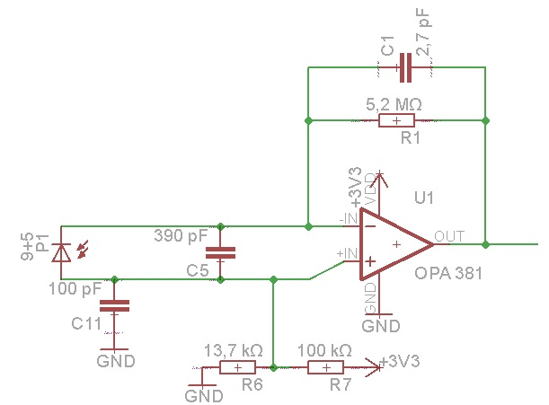

Ich habe die Schaltung im Anhang zur Hand. Kann mir jemand erklären was
da genau passiert? Ich glaube ich habe die Schaltung verstanden, möchte
aber eine unvoreingenommene Erklärung, damit ich sehe, ob ich mit meinen
Gedankengängen richtig liege oder total falsch.
Ich habe keine Erfahrung mit Transimpedanzverstärkern und wenig mit OPs,
weshalb ich mich nochmal absichern möchte.
Datenblatt von OP: http://www.ti.com/lit/ds/symlink/opa381.pdf
Gruß Weasel

John Drake schrieb:
> Aber was ist der Sinn von C5? Damit verschlechtert man das
> Rauschverhalten und die Stabilität.
Im Datenblatt gibt es eine Darstellung, bei der mit diesem C die
Kapazität von Fotodiode und OPV-Eingang symbolisiert werden (zur
Berechnung der Kompensation). Vielleicht hat jemand diese Darstellung
missverstanden, ich sehe jedenfalls auch nicht, wozu die 390pF an dieser
Stelle gut sein sollten.
#4086725
Ja, mach den C5 weg, der hat da nichts zu suchen.
Du hast ohnehin bereits die unerwünschte Sperrschichtkapazität, da muss
man die Situation nicht noch künstlich verschlechtern indem man noch
einen Kondensator parallel schaltet für nichts und wieder nichts.
Der Transimpedanzverstärker hat im Idealfalle eine Eingangsimpedanz von
0 Ohm, d.H. die Photodiode sieht einen Kurzschluss. Bei Beleuchtung
jedoch fließt in einer kurzgeschlossenen Photodiode ein winzig kleiner
Strom, der Operationsverstärker hier ist so geschaltet dass er versucht
den - Eingang auf gleichem Pegel zu halten wie den + Eingang, er muss
dazu seinen Ausgang so weit aussteuern daß der Strom durch R1 genau dem
Strom durch die Photodiode entspricht und gemäß Herrn Ohm ist dazu eine
Spannung U_Ausgang=I_photo*R_1 erforderlich. R1 bestimmt also die
Verstärkung.
+IN und -IN sind dank dieser Regelung des OPV immer auf dem selben
Potential, das ist der virtuelle Kursschluss den die Photodiode sieht.
Dies hat auch zur Folge daß mangels jeglicher Spannungsänderung auch die
Sperrschichtkapazität der Diode nicht mehr umgeladen werden muss, sie
stört fast überhaupt nicht mehr, so kann man sehr hohe Frequenzen
erreichen.
Eigentlich wäre die Schaltung rein theoretisch sogar in der Lage in
gewissen Grenzen das störende C5 ebenfalls zu verkraften, genauso wie
sie auch mit der Sperrschichtkapazität nahezu unbeeinträchtigt
zurechtkommt (durch die extrem niedrige Eingangsimpedanz wie oben
erklärt), aber warum sollte man zusätzliche Bremsklötze an dieser Stelle
anbringen? Der OPV ist niemals 100% ideal und es könnte instabil werden
wenn C5 zu groß ist.
Wenn Du die obere Grenzfrequenz heruntersetzen willst dann vergrößere
stattdessen C1 und bitte entferne den unnötigen C5 ersatzlos.

Okay vielen Dank für eure Hilfe, nur frage ich mich jetzt wieso C5 in
der Schaltung ist, denn ich habe die Schaltung aus einem Datenblatt von
TI.
Falls ihr es euch anschauen wollt hier der Link, Schaltung befindet sich
auf Seite 21.
www.ti.com.cn /cn/lit/an/sprab37a/sprab37a.pdf
Hier ist ein Leerzeichen weil "Der Beitrag scheint Spam zu enthalten"
> TI.
Wie schon von Achim S. gesagt, das ist ganz klar ein Versehen und aus
dem falsch verstandenen Ersatzschaltbild heraus in die Schaltung
gerutscht.
Dieser Kondensator ist kontraproduktiv und verschlechtert die
Eigenschaften der Schaltung in jeder Hinsicht. Es ist nur deshalb nicht
aufgefallen weil die Schaltung damit zufällig immer noch zu
funktionieren scheint, wenngleich auch wesentlich schlechter als sie
eigentlich könnte.
Eine Eigenschaft des TIA (und einer der Gründe warum man ihn überhaupt
verwendet) ist es den hinderlichen störenden Einfluss der
Sperrschichtkapazität relativ wirkungsvoll zu eliminieren, deshalb ist
sie auch noch in gewissen Grenzen imstande sogar das noch zusätzlich
eingebrachte C5 welches den eigentlich zu eliminierenden Effekt noch
unnötigerweise verschlimmert ebenfalls noch halbwegs wegstecken zu
können aber warum wollte man es dem TIA schwerer machen als er es
ohnehin schon hat? Es gibt keinen Grund dafür, es ist ein Versehen!

Diese Schaltung ist immer wieder empfohlen, aber eine "Schwingschaltung"
erster Klasse. kurz gesagt - schlecht.
Grund
Detroit OPV dreht die Phase von u- zum Ausgang um 180 Grad. Da der opak
frequenzkompensiert ist um weitere 90 grad. Der rückkopplungswiderstand
bildet mit der Fotodiode einen Tiefpass - weitere 90 grad.
Das gibt 360 grad und das ist gar nicht gut.
Persönliche Seite #4090398

Ja, aber welche andere Schaltung soll die Alternative sein? Genau, gibt
keine.
Ist auch kein Hexenwerk. Großen Kondi rein und den Stück für Stück
kleiner machen, bis es anfängt zu schwingen. Ein Stück zurück und
fertig.
Oder halt die ganze Theorie bzw. SPICE.

Ja, ein Kondensator parallel zum Rückkopplungswiderstand (entschuldige
Gegegkopplungswiderstand) hilft, dass bei 360 Grad0 Phasuuendrehungmm
die Verstärkung viel kleiner 1 wird. Richtig ist, dass das Schwingen
aufhört. Leider wird das Gesamtsystem viel langsamer.
sonst könnte man:
1.  C5 entfernen
2. Zwischen U+ zu Spannungsteiler (r6, r7) einen 5 M Ohm Widerstand
einsetzen.
Hängt also davon ab, ob man eine schnelle Schaltung benötigt.
