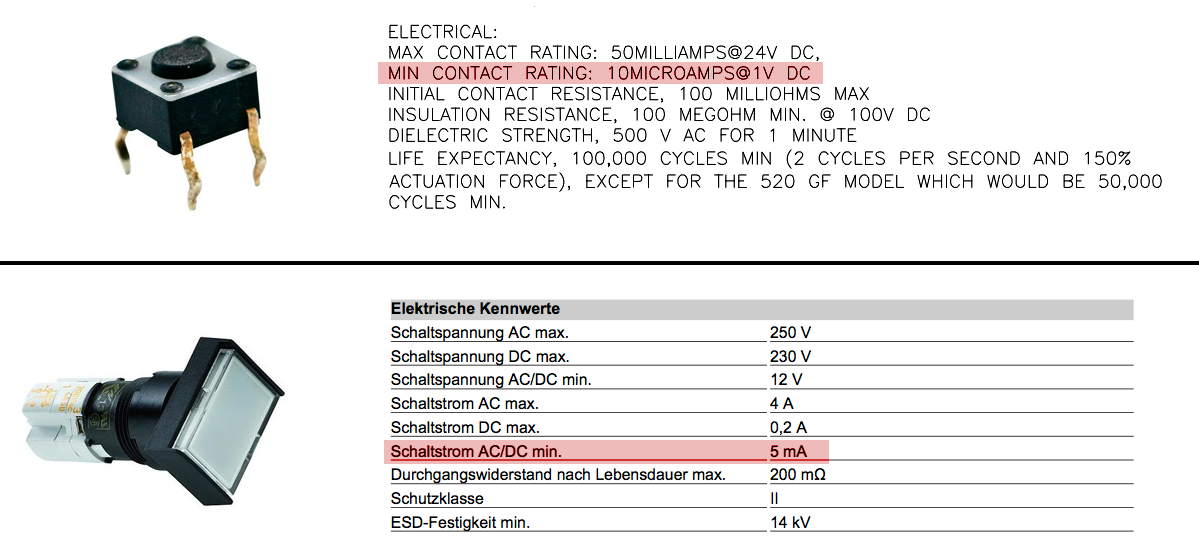

Hallo Leute,
an einem kaskadiertem Schieberegister aus 8 Stück 4014
(http://www.nxp.com/documents/data_sheet/HEF4014B.pdf) habe ich für alle
Eingänge Pull-Down-Widerstände vorgesehen. Spannungsversorgung ist 5V.
An Lager habe ich momentan nur 1k5 SIL-Widerstandsnetzwerke. Pull-Up
sind verschiedene Schalter und Taster. Das funktioniert natürlich auch
gut. Nur wenn ich alle so bestücke, und alle Schalter eingeschaltet
sind, würde die Schalteung über 200mA nur über die R's ziehen. Ich muss
sowieso bestellen. Wie hoch kann/soll ich maximal gehen?
Wenn ich das Datenblatt richtig interpretiere, zieht ein Eingang max.
1uA. Das würde 5MOhm bedeuten. Mit Reserve denke ich so an 100k denken,
kann sogar noch höher sein, bis 1M. Anschlusskabel kann bis 500mm
betragen, zugusten der Störfestigkeit tendiere ich nach unten.
Was würdet Ihr nehmen?
Gruss Chregu
von John (Gast)
Schalter und Taster haben nicht nur einen maximalen Strom, den sie
schalten können, sondern auch einen minimalen Strom, den sie benötigen
um sicher zu schalten. Der Mindeststrom ist leider oft nicht angegeben.
Deine Pull-Down Widerstände solltest Du an deine Schalter/Taster
anpassen.
John
von Christian M. (Gast)
Au ja, daran habe ich gar nicht gedacht! Ich ging immer von einem
möglichst kleinen Strom für den CMOS-Eingang aus...
Gruss Chregu

von John (Gast)
Generation-V4XXXX schrieb:
> und die Sonne draussen sollte man auch geniesen
von Wolfgang (Gast)
> Ich muss sowieso bestellen. Wie hoch kann/soll ich maximal gehen?
Das kommt auf deine Schalter drauf an. Welchen Mindeststrom gibt der
Hersteller an, damit die Kontakte zuverlässig sauber bleiben?
