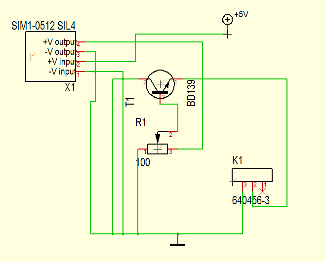

Ich möchte mir eine kleine Schaltung bauen. auf dieser Schaltung
befindet sich ein spannungswandler (aimtec AM1S-0512SZ). Das Problem
ist, dass er sobald man ihn anschließt extrem heiß wird und je nach
ampere der quelle auch zu rauchen beginnt. nun wollte ich fragen, woran
das liegen kann.

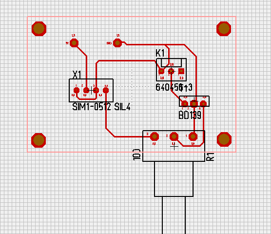

Gast #4087262
HildeK schrieb:
> Was soll den die Schaltung tun? Was willst du mit dem Poti?
> Der Transistor ist schon sehr ungewöhnlich verschaltet.
Die Schaltung soll 5V eines USB Ports zu 12V umwandeln, und die dann
über das Drehpoit an einen 12V Motor liefern. Das Poti soll die
Geschwindigkeit regeln.
Was heißt "ungewöhnlich verschaltet"? Zu meiner Verteidigung: Ich habe
noch nie einen Transistor eingebaut.
Gast #4087265
.com schrieb:
> Das ist die aktuelle Anordnung.
100Ω an 12V sind schon mal alleine 120mA und damit locker fast 1,5W. Da
soll einem 1W-Wandler, der maximal 83mA liefern kann, schon warm ums
Herz werden - mal ganz abgesehen davon, was die Schaltung sonst noch so
treibt - insbesondere, wenn der Potischleifer bei 3 steht - und was an
K1 hängt.
Die Schaltung ist MURKS

Gast #4087287
Ich habe mich nur höflich ausgedrückt.
Erst mal ist der Kollektor an Masse.
Dann hängt das Poti an den 12V. Dreht man es nach links, dann wird die
BC-Diode leitend (so ab 5...7V) und geht vermutlich kaputt. K1 erhält
den Strom nicht, wie üblich, über den Kollektor sondern über die Basis,
wenn man das Poti nach rechts dreht.
Alles in Allem: ungewöhnlich!
Gast #4087294
Irgendwie verstehe ich deine Gedankengänge nicht. Ich vermute, daß bei
"K1" der Motor angeschlossen werden soll. Der Kollektor des Transistors
liegt auf GND. Der Emitter geht über den Motor ebenfalls auf GND. Und
die 12V des Wandlers gehen einzig und allein auf das 100R-Poti. Wie soll
denn die ganze Anordnung funktionieren? Abgesehen davon, daß das Poti
einen Strom von 120mA zieht und damit eine Leistung von 1,4W verursacht
und damit den Wandler um fast 50% überlastet (daher auch der Rauch).
Aber woher soll der Motor seine Spannung bekommen? An der Schaltung
stimmt meiner Meinung nach gar nichts.
#4087397
mehr ist dazu nix zu sagen.......
1W SIM -> SIM1 sagt genau das -> 12V/100 Ohm Poti oder 12^2/100 ist
schon mehr als die Maximalleistung vom SIM1 da muss man nicht rätseln.
