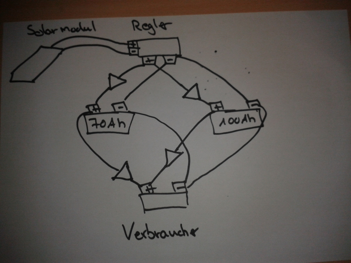

ich wollte Fragen ob es mit meiner Zeichnung funktioniert.
Ich möchte 2 Batterien verschiedener Größe parallel an meinen
Solarregler anschließen, so das sie sich nicht gegenseitig entladen,
also keine Ausgleichsströme fließen.
Also Diode wollte ich eine Schottky-Diode benutzen. Solarplatte lädt mit
etwa
7 Ampere.
http://www.conrad.de/ce/de/product/556821/Schottky-Diode-Diotec-SBX2040-Gehaeuseart-D8-x-75-IF-20-A-Sperrspannung-UR-40-V?ref=searchDetail
kann ich diese dafür benutzen?
Werden die Batterien dann auch gleichmäßig vom Verbrauer benutzt?
mfG

Die Dioden kannst Du sparen, wenn Du die Batterien einander angleichtst.
Die Kapazitäten addieren sich. Die Batterien sollten aber ein nicht zu
unterschiedliches Alter haben und idealerweise von gleichen Hersteller
stammen.

#4086834
Auf Ladeseite reichen die Dioden.
Du verlierst aber ca. 0,4V an Ladespannung. Heißt, die Akkus werden
nicht voll, und es findet auch keine "Symmetrierung" der Zellen durch
moderates Gasen statt.
Du solltest also gelegentlich "richtig" Laden.
Auf Lastseite verlierst du nochmal Spannung wieviel, und ob die Dioden
das aushalten hängt vom Laststrom ab. Gleichmäßig werden die auf jeden
Fall benutzt. Eine Unterspannungsüberwachung schaltet dann evtl. zu früh
ab.
Im Ergebnis hast Du dann kaum mehr nutzbare Kapazität als mit dem
100Ah-Akku alleine.
Aber die Königsfrage: Warum das ganze?
Wenn einer der Akkus nicht grad komplett Leer kannst du die ohne
weiteres parallel schließen.
Ein nur 85%-voller Akku bringt in einen schon 15% vollen Akku kaum noch
was rein.

#4086872
Lukas schrieb:
> Ich habe aber auch gelesen, das die schwächere, also die ältere
> Batterie, die neuere leer saugen kann.
> Normalerweise dürfte dies ja nicht der Fall sein oder?
Bei sinnvoller Dimensionierung und Wartung und wenn die Teile nicht
Schrott sind nein.
Aber natürlich kann ein etwas älterer Akku mit etwas höherer
Selbstentladung den neueren Akku mit "leersaugen", wenn über Monate
keine Sonne scheint oder die Panels komplett verdreckt sind.
Wenn die Selbstentladung so hoch ist, dass das schon nach ein paar Tagen
passiert, dann ist der Akku für die Tonne. Das passiert aber im
Normalbetrieb nicht plötzlich. Kannst gelegentlich ja Regler und Last
abtrennen und den Ausgleichsstrom zwischen den Akkus "im Leerlauf"
kontrollieren.

Gast #4086885
Vielen Dank für die Tipps.
Stephan H. schrieb:
> Einfach mal
> - 2 Akkus mit kurzem Kabel (mind. 2,5qmm) auf Masseseite verbinden,
> - Spannungsdifferenz messen,
> - Plusseiten über 10m 1,5qmm Verbinden und Ausgleichstrom
> (sicherheitshalber 10/20A-Messbereich) messen,
> - nach 5 min nochmal Ausgleichsstrom messen,
> - Akkus trennen und Spannungsdifferenz messen,
> - bei Bedarf mit kürzerem Verbindungskabel wiederholen.
> Dann bekommst du schon ein Gefühl dafür...
werde die Akkus so auf die gleiche Spannung bringen.
> was rein.
Ich hab mir gedacht, das durch einen zu hohen Ausgleichstrom die
Batterien evtl. kaputt gehen.
