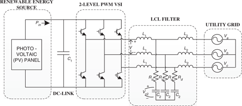

Hallo Leute,
ich habe die Aufgabe bekommen, ein LCL Filter für eine Netzanwendung
auszulegen (siehe Bild, Quelle siehe [1]). Hauptzweck ist zunächst die
Unterdrückung der Differential Mode Signale, d.h. die Oberwellen, die
durch die PWM entstehen.
Jetzt geht es um die Auswahl eines geeigneten Gehäuses des magnetischen
Kerns (E, U, Toroid etc.). Ich habe schon einiges an Literatur gesucht,
aber keine wirkliche Antwort gefunden. Was ich bisher herauslesen
konnte:

Angaben zum Prototypen:
Dreiphasiger Wechselrichter, Ausgangsleistung pro Phase ca. 1.5kW,
Peak-Strom durch die Drossel ca. 10A, Schaltfrequenz von 16kHz - 100kHz.
Ziel:
LCL sowie Common Mode Filter auslegen mit minimalen (Gesamt) Volumen
Quelle:
[1]
http://www.degruyter.com/view/j/ijeeps.2013.14.issue-5/ijeeps-2013-0015/graphic/ijeeps-2013-0015_figure1.gif
