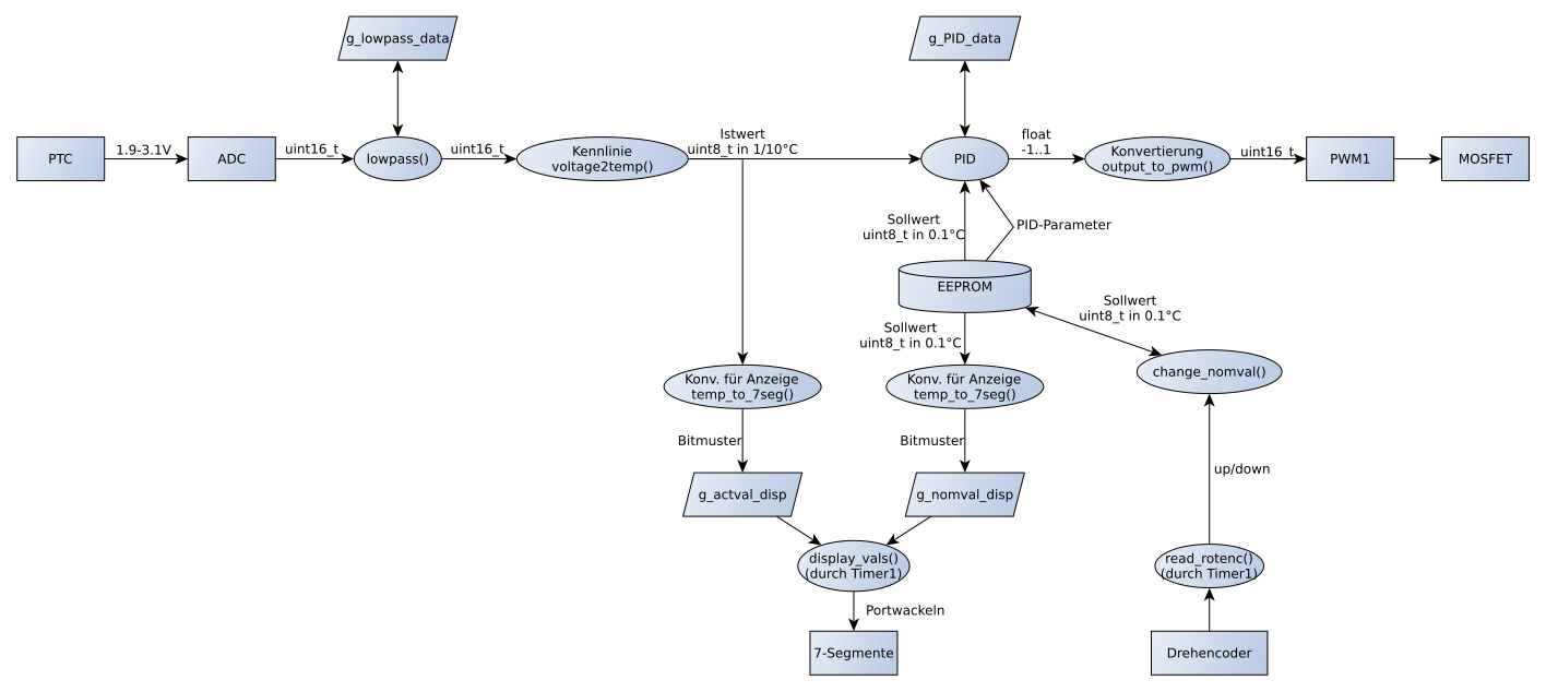

Ein sehr gutes Beispiel hat weiter oben Tom gezeigt:
Tom schrieb:
> Grobes Beispiel im Anhang
Es handelt sich dabei um ein Datenflussdiagramm. Es entsteht aus dem
Quellcode (sofern in einer imperativen Sprache wie C, C++, Pascal oder
Basic geschrieben) nicht einfach durch Weglassen von Syntax und Details,
und man kann umgekehrt auch nicht durch Hinzufügen von Syntax und
Details das Diagramm direkt und ohne viel Denkarbeit in Quellcode
überführen. Deswegen ist es eine komplett andere Ansicht des Programms,
die viele Dinge zeigt, die einem beim Betrachten eines PAPs verborgen
bleiben. Wie der Name bereits sagt, handelt es sich hier um eine
datenflussorientierte Ansicht, während beim PAP der Kontrollfluss im
Vordergrund steht.
