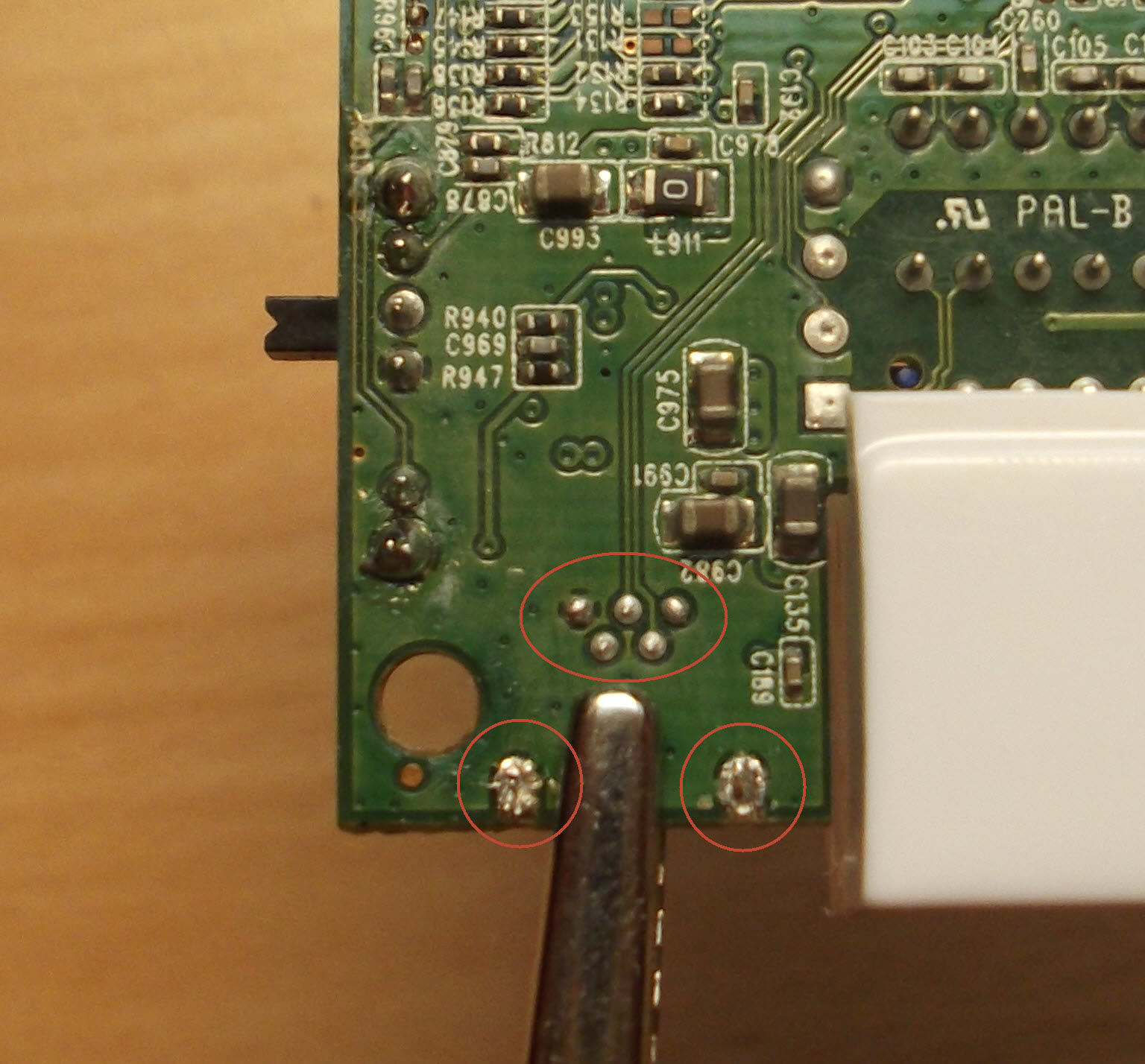

Bei meinem aktuellen Bastelprojekt hab ich aus einem gekauften Gerät die
Platine ausgebaut (kommt in ein selbest gebautes Gehäuse).
Jetzt will/muss ich noch die Mini-USB Buchse auslöten und hier komme ich
einfach nich weiter... hab schon einiges übers Entlöten gelesen und auch
schon bissl was probiert aber hier will es einfach nicht.

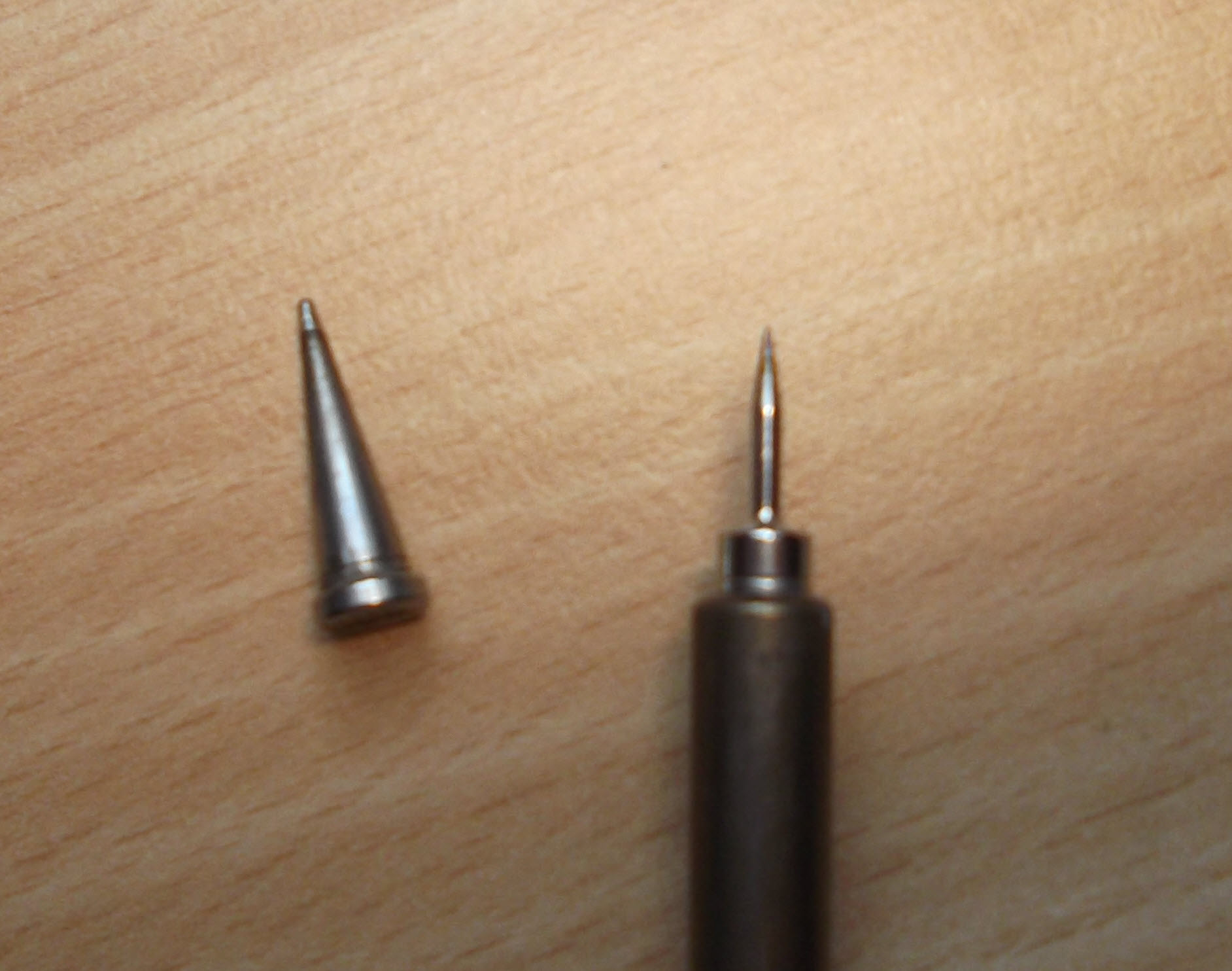

Ich hab die Station auf 350°C eingestellt und hab es einmal mit der
Standart Spitze Probiert und einmal mit der extra feinen fürs SMD
löten...
Wenn ich an die Kleinen PINS ran geh (Buchse ist eine die durchgesteckt
ist und auf der Unterseite gelötet) tut sich einfach nix :(

Das Problem liegt eher darin, dass das Lötzinn garnicht flüssig wird...
Das Bild mit der Lötstelle und noch ein Bild der Lötspitzen hab ich
hochgeladen.
@qwertzuiopü+ die Buchse selber ist 2mal angelötet (2x eingekreist)
Die Buchse auf der Oberseite hab ich schon operativ entfernt :D damit
ich die Pins einzeln auslöten kann.

Es kann helfen, auf 370°C zu gehen, dann mußt du aber auch aufpassen,
dass du nicht so lange an einem Punkt rumlötest.
Du kannst auch weiteres Lötzinn hinzufügen, um das vorhandene zum
Schmelzen zu bringen.

super danke für die Tipps... Das mit der Spitze klingt logisch. Ich
werde das morgen mal ausprobieren (evtl. auch mal meine Meiselförmige
Spitze !?)

Die häufigsten Fehler sind nach meiner Erfahrung:
1) Zu geringe Lötkolbenleistung.
2) Zu lange, zu dünne Spitze.
3) Zu hohe Temperatur eingestellt.
4) Kein guter Wärmekontakt zwischen Spitze und Lötstelle.
Fehler 1) liegt bei Dir sicher nicht vor; 95W sind ausreichend.
Warum Fehler 2) immer wieder gemacht wird, weiss ich nicht.
Vielleicht sitzen im Vertrieb der Hersteller irgendwelche
Sadisten, die den Leuten einreden, ganz dünne Spitzen seien
ganz toll...
Die Wahrheit ist: Nimm die kürzeste, dickste Spitze, mit der
Du mechanisch noch klarkommst. Max hat völlig Recht: Die
Wärme muss irgendwie an die Lötstelle! Mit dünnem Schlauch
ist nicht gut spritzen!
Gerade für's Auslöten ist es kein Problem, wenn die Spitze
dicker als die Lötstelle ist. Völlig wurscht. Die Wärme muss
in's Lot.
Fehler 3) hängt häufig mit Fehler 2) zusammen: Da die Spitze
zu dünn ist, wird "zum Ausgleich" die Temperatur zu hoch
eingestellt. - Nicht machen!
Temperatur so wählen, dass Lötzinn (von der Rolle z.B.) zügig,
aber nicht explosionsartig schmilzt. Flussmittel soll nicht
explodieren, sondern vor sich hinschmurgeln.
Fehler 4): Guter Wärmekontakt ist wichtig:
- Spitze sauberhalten (Lappen, weiche Drahtbürste)
- Spitze muss Zinn (Rolle) gut annehmen
- saubere Lötstelle (ggf. vorher mit Spiritus reinigen)
- Flussmittel auf die Lötstelle geben und/oder vor dem
  Entlöten einen kleinen Zinntropfen auf die Lötspitze
  geben. Das bereits flüssige Zinn stellt den guten
  Wärmekontakt zur Lötstelle her.
  Die Punkte "Sauberkeit" und "Flussmittel" werden häufig
  unterschätzt.
Ach so, ein Tipp noch zum Abschluss: Nicht ewig herumbraten
(mein innerer Timer ist auf etwa drei Sekunden eingestellt),
sondern lieber die Temperatur etwas (!!) höher wählen und
zügig arbeiten.
Wenn nach fünf Sekunden noch gar nix passiert: Versuch
abbrechen, Platine abkühlen lassen, währenddessen nachdenken -
und eine Minute später neu versuchen.
Löten ist ausgeprägte Übungssache; jeder hat seine eigenen
Tricks. Nicht entmutigen lassen. Viel Erfolg.

Ja: Einen großen Klecks Lot aufbringen, so dass alle
Lötstellen durch das flüssige Lot gleichzeitig erwärmt
werden.
Die Methode setzt aber einen hinreichend starken Lötkolben,
eine dicke Spitze und eine gewisse Übung voraus.

Das arbeiten mit Entlötlitze oder Absauger geht besser wenn man die
Lötstellen wieder mit Flussmittel (Kolophonium in Spiritus
aufgelöst)versorgt. Noch nicht ganz freie Löcher lötet man am besten mit
Bleihaltigem Zinn zu bevor man absaugen will. Bei multilayer Platinen
die viel Wärme fressen hat sich das aufbohren mit einem 0,6(0,8)mm
Bohrer per Fingerdrill als die schonenste Methode erwiesen. Hier schafft
ein vorheriges absaugen einen Krater der den Bohrer zentriert. Man kann
das auslöten auch an Schrottplatinen sehr gut üben solange bis man ein
Gefühl für diese Arbeit bekommt.

Aber wenn die Buchse schon weg ist, löte das Kabel doch einfach an ohne
die Pins rauszuholen.
