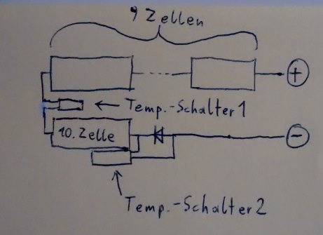

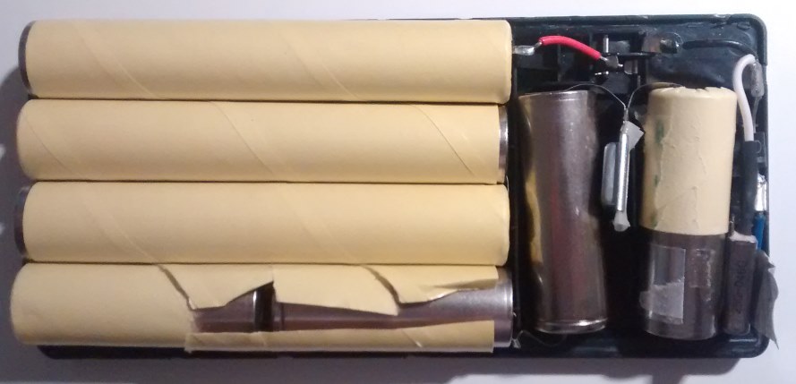

Hab ihn mal aufgemacht um zu sehen ob die Zellen beschriftet sind, aber
Fehlanzeige.

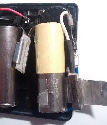

An Elektronik befinden sich nur zwei Temperaturschalter und eine Diode
im Gehäuse. (Die Diode deshalb weil der zweite Temperaturschalter wohl
nur beim Laden aktiv sein soll. Vermute ich)
Jetzt frag ich mich ob ich da einfach 10 neue Zellen reinlöten kann und
die dann mit dem alten Ladegerät auch wieder aufladen kann.
Was meint ihr dazu?

Warum sollte es nicht gehen, wenn die Temperaturschalter und
das alte Ladegerät noch i.O. sind?
Bei entsprechendem Alter kann man auch recht sicher sein, dass
es wirklich NiCds sind.
Schau halt mal in's Netz, ob du die passende Größe (am besten mit
angeschweißten Fähnchen) bekommst. Wenn die Ladung mit der
Temperatur gestoppt wird, schadet es auch nicht, wenn die neuen
Zellen ein paar mAh mehr haben. :-)

Ist der Temperaturschalter nicht einfach nur Sicherheitsmaßnahme damit
das ganze Ding nicht abfackelt falls beim Laden was schief geht?

Mach es einfach!
Wenn Du passende Zellen gut zusammen lötest ohne Kurzschlüsse und
das Schaltbild (mech. Ausführung plus richtig verdrahtet) passt,
dann gibt es kein Problem.
