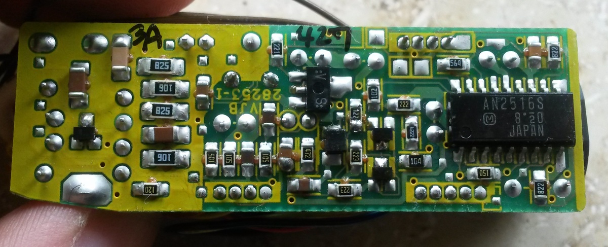

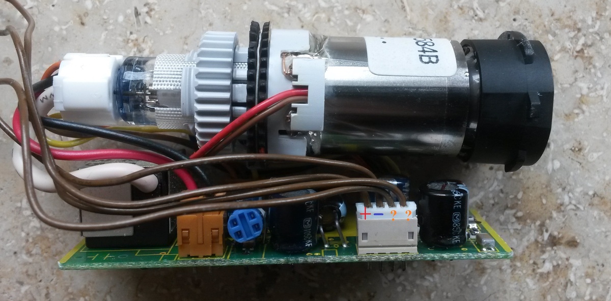

Hi, ich hab aus einem alten Camcorder die Sucherröhre ausgebaut und mich mit dem Multimeter hingesetzt und geschaut wo welcher Anschluss ist. Auf das Board mit der Röhre gehen 4 Kabel. GND und + hab ich gefunden. Die Röhre flimmert schön weiß wenn ich Spannung zwischen ~5-9V dran hänge. (hab 4 AAs und ein 9v Block getestet) Allerdings immer nur so für 10 sek, dann geht wird sie dunkler und dann geht sie aus. Kontakte ab und hin, geht sie wieder an, aber nur noch kürzer..usw. Irgendwie passt da also was mit der Spannungs/Stromversorgung nicht. Durchmessen der Batteriespannung direkt nach dem Anschluss an die Röhre zeigt aber keinen merklichen Spannungseinbruch? Jemand ne Idee? Video Signal hab ich auch noch nicht zum laufen bekommen aber stabiler Status is erstmal vorranging. auf dem Board ist dieser Video Chip AN2516S: http://www.alldatasheet.com/datasheet-pdf/pdf/13290/PANASONIC/AN2516S.html Fotos kann ich bei Bedarf gerne machen.
"Fotos kann ich bei Bedarf gerne machen." Na dann hopp! Nah dran, gute Beleuchtung, gescheit halt. Und "Bildformate" beachten. Zumindest ein FBAS Signal könnte man ihr ja mal anbieten (Pin 13 rückverfolgen), irgend ein SCART Gerät wirst du haben? Klaus.

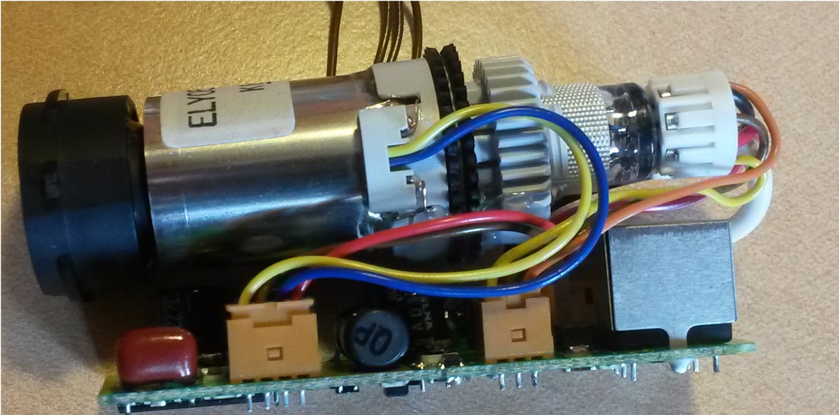

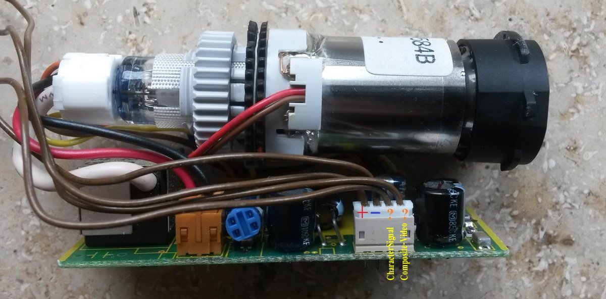

Here we go, hoffe die Bilder sind so ok. Ich würde gerne rausfinden an welchem der 2 kleinen braunen Kabel ich Video-IN einspeisen muss. Beim Durchmessen hab ich aber auf beiden Kontakt zu Pin 13 des Videochip.. Als Videosignal wollte ich ein Composite Out von nem älteren DVD Player nehmen. Hauptproblem ist aber weiterhin die unzureichende Stromversorgung.
Simon B. schrieb: > die Sucherröhre ausgebaut die Sucherröhre gibt es nicht, SW oder Farbe? Simon B. schrieb: > Als Videosignal wollte ich ein Composite Out ist aber nicht röhrenkompatibel, Color geht gar nicht, SW mal am Wehneltzylinder: http://de.wikipedia.org/wiki/Wehneltzylinder mal an die Kathode aber im anderen Voltbereich, nie im 1Vpp was Composite entspricht. http://de.wikipedia.org/wiki/Kathodenstrahlr%C3%B6hre

Hallo, der Video-Input des ICs ist Pin 13. Der Signalpfad müsste sich leicht nachverfolgen lassen. Das Problem mit der Stromversorgung ist evtl. gar kein Problem. Möglicherweise schaltet die Elektronik bei fehlendem Signal nach einigen Sekunden einfach ab.

Erstmal danke für die Antworten. @Joachim: ich versteh kaum was in deinem Post. und laut denen hier sollte composite durchaus gehen. http://www.vintage-computer.com/vcforum/entry.php?380-Camcorder-CRT-s-aren-t-rocket-science http://www.doityourselfgadgets.com/2012/04/night-vision.html http://www.lucidscience.com/pro-night%20vision%20viewer-4.aspx Das gilt ebenfalls für die Spannungsversorgung. ich habs mit 4,8V getestet und die Röhre geht an, da sie aber aus geht dachte ich vllt bricht die Spannung dann schnell unter den Schwellenwert. 9V probiert, da regelmäßig als Quelle in solchen DIY Anleitungen. @Muc: gute Idee.. aber dass die Schaltung so schlau is? hmm ausprobieren schadet nicht. Video IN muss ja über eins der 2 externen/braunen Kabel kommen. Beide sind aber mit PIN13 verbunden. (Ich bekomm Widerstandswerte am Multimeter)
Simon B. schrieb: > @Joachim: ich versteh kaum was in deinem Post. das ist schlecht. Simon B. schrieb: > und laut denen hier sollte composite durchaus gehen. an der Röhre? wo bitte? Link zur Röhrenansteuerung habe ich geschickt, mir ist noch keine CRT untergekommen der Composite als Ansteuerung an der Röhre genügt, aber auch ich lerne dazu. Ich glaube aber eher du verwechselst Ansteuerung der Platine durch Composite mit Composite zur Ansteuerung der Röhre.
Ja letzteres, ich will das ganze Modul wie es ist ansteuern, optimalerweiße über die 4 Kabel die nach extern gehen. siehe Grafik. Sorry für die inkorrekte Begriffsverwendung.

Das Ding hat 4 Anschlüsse, da das Videosignal seinen eigenen Ground hat. Ground von der Stromversorgung kann man aber auch nehmen.
Simon B. schrieb: > Das war aber ein 4,8V. Du musst mit etwa 3-5 Watt Leistungaufnahme rechnen, kann also sein, das das Kerlchen 1 Ampere sehen möchte. Geh nicht zu sehr über die 5V raus, sonst forderst du evtl. der H-Endstufe zuviel Leistung ab -> Rauch entweicht. Vermutlich ist da kein Spannungsregler mehr auf der Platine. Wenn du direkten Durchgang von Pin 14 des AN zur Steckleiste hast, sind es 5V für den Viewfinder und nicht mehr. Es kommt mir so vor, als ob die Panasonic Designer sich den Koppelkondensator für den Videoeingang (1µF im Blockdiagramm des Datenblattes) auf der Platine gespart haben, der ist stattdessen auf dem Hauptboard gewesen. Den musst du nachrüsten, sonst wird das mit dem Composite Eingang nichts (Pluspol Richtung AN2516). Sieh ruhig auch die beiden Widerstände vor wie im Blockdiagramm.

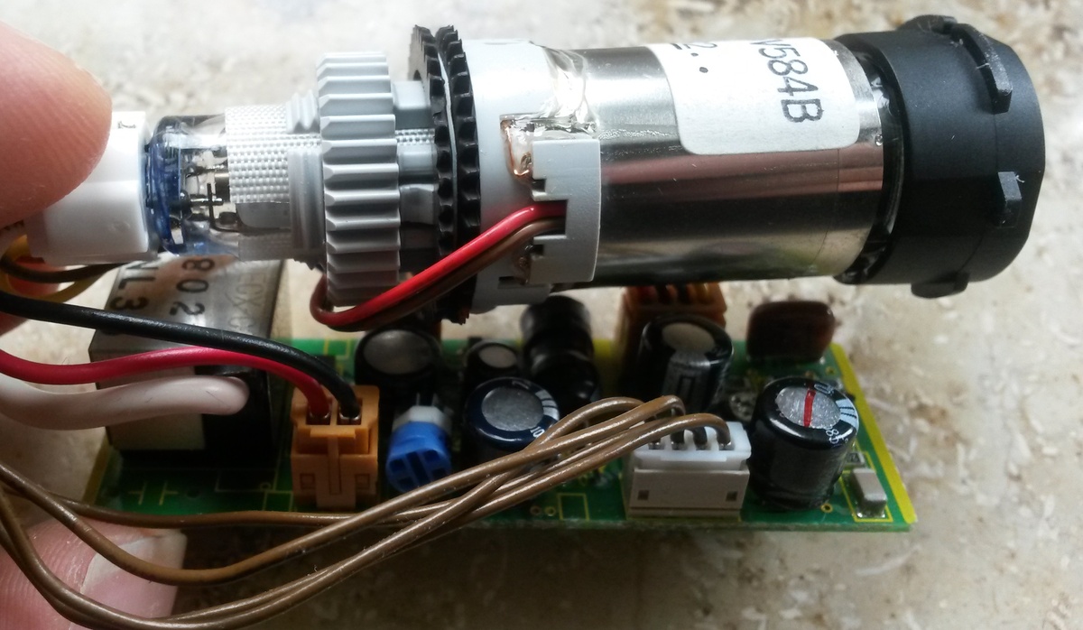

Also ein Blick ins bereits oben verlinkte Service Manual der Kamera und auf Seite 36 findet sich der Schaltplan des Suchers. Unten rechts in der Ecke ist der Verbinder fuer die Stromversorgung - da steht unter anderem "EVF 5V" - EVF steht wohl fuer "electronic view finder". Und wofuer steht wohl "5V"? (Dafuer habe ich im uebrigen keine 3 Minuten gebraucht.) Also 5V. Strom vermutlich um 1A wegen der Roehrenheizung. Habe selber so ein Ding und benutze es in Verbindung mit einem S/W-Kameramodul als monokulares IR Nachtsichtgeraet mit IR-LEDs. Kommt echt voll cyborgmaessig rueber! (OK, der Borg-Laser an der Seite fehlt noch) :-)

So, ich hab das Ding jetzt an ein zerlegtes USB Kabel gehängt und dann an einen Ladeadapter. 5V, 700 mA und das Ding läuft schön fleißig vor sich hin. Videosignal werd ich heute Abend testen. Da ich das ganze ja später gern mobil hätte, was für einen Akku schlagt ihr vor? würde es damit hnhauen? http://www.hobbyking.com/hobbyking/store/__14077__ZIPPY_Flightmax_2500mAh_6_6V_5C_LiFePo4_Receiver_Pack.html

So hab jetzt ein Bildsignal bekommen. Problem dabei.. es ist nach oben verschoben (ich seh also nur die untere hälfte des eigentlichen Bildes auf meiner Röhre.) Und außerdem hat es nur bei einer Digicam geklappt mit AV-Out. Selbe Konfiguraton an den Composite-Video-out vom DVD Player zeigt nur rauschen?
Simon B schrieb: > Problem dabei.. es ist nach oben verschoben (ich seh also nur die untere > hälfte des eigentlichen Bildes auf meiner Röhre.) Tja, dann probier mal mit VR801 (V-Size), das Bild richtig einzustellen. Falls das nicht klappt, hast du wohl die Endstufe im AN2516 zerschossen. Simon B schrieb: > Selbe > Konfiguraton an den Composite-Video-out vom DVD Player zeigt nur > rauschen? Evtl. hast du im Menü des DVD Players noch eine Einstellung für HD/SD. Der Panasonic EVF kann natürlich nur SD. Wohlgemerkt, das hat nix mit 16:9 oder 4:3 zu tun, 16:9 zeigt der EVF dann mit schwarzen Balken oben und unten. Aber SD muss es sein (PAL B/G)

Simon B. schrieb: > aber google hat mir jetzt auch nicht > geholfen. Neien, aber der %$$/@%&&/ Schaltplan, Mensch! Guck doch endlich mal ins Service Manual - auf Seite 3-16 ( Im Abschnitt 3-7) ist der Schaltplan des EVF und da ist ein Trimmer mit der Bezeichnung VR801. (V-Size), der auf der EVF Platine sitzt.
