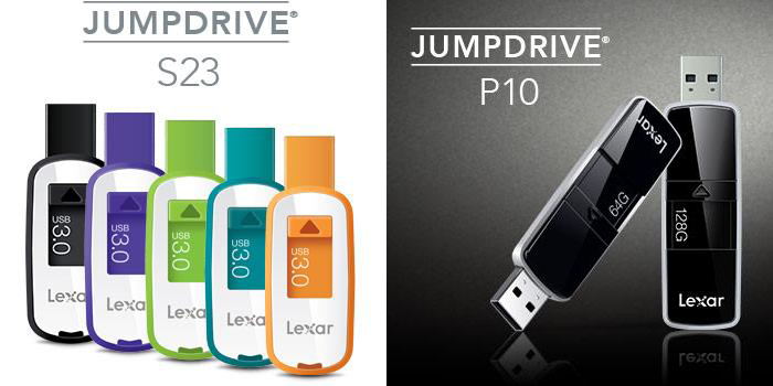

Ganz so einfach ist das leider nicht.
Die meisten USB-Sticks die es zu kaufen gibt, haben keine echte
Zugriffs-LED mehr: sobald auf den Stick zugegriffen wird beginnt die
LED, mit einem fest vorgegebenem Tackt, zu blinken. Und erst wenn
mehrere Sekunden nicht mehr auf den Sick zugegriffen wird, hört das
Blinken wieder auf. Wenn jetzt alle paar Sekunden auf den Stick
zugegriffen wird resultiert das im Dauerblinken der LED.
Noch schlimmer sind diese blink/schnarch-LEDs: mehrere Sekunden nachdem
kein Zugriff auf den Stick erfolgt, geht das blinken über in
auf-/abdimmen der LED.
Die USB-Sticks mit echter zugriffs-LED die ich kenne sind diese
USB3.0-Sticks von Lexar:
JumpDrive S23
 - billiges Plastikgehäuse
 - lesen: bis 100MB/s
 - schreiben: 15…55MB/s (8GB…64GB-Version)
JumpDrive P10
 - lesen: 260MB/s
 - schreiben: 180MB/s (16GB), sonst: 245MB/s
Wie sich die LED bei den anderen Lexar-Sticks verhält kann ich nicht
sagen, ich hab nur welche von diesen zwei Typen (die gibt es z.b. bei
Reichelt).
Ich habe auch einen alten Stick, bei dem das öfters mal funktioniert -
ist aber unterschiedlich an verschiedenen PCs und verschiedenen
Betriebssystemen. Z.B. geht die LED bei bestimmten Windows-Versionen
nach dem "sicheren Abmelden" aus, bei anderen nicht. Verlassen würde ich
mich daher auf garnichts mehr.
