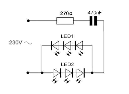

Die gezeigte LED besitzt keinen Brückengleichrichter wie angegeben. Es
handelt sich hier um eine Doppel-LED mit 2 antiparallelgeschalteten
LED-Gruppen (LED1 und LED2) auf einem Chip.
LED1 schließt die erste Halbwelle der Wechselspannung kurz und schützt
so LED2 welche gerade in Durchflußrichtung betrieben wird und dabei
leuchtet. danach schließt LED2 die zweite Halbwelle kurz und schützt so
LED1 welche sich jetzt in Durchflußrichtung befindet und leuchtet.
Äusserlich beschaltete Bauteile sind der Kondensator als kapazitiver
Vorwiderstand (er muss für den zulässigen LED-Strom ausgelegt sein) und
der ohmsche Vorwiderstand zur Strombegrenzung des Einschaltstroms bei
entladenem Kondensator.
Die Kapazität des Kondensators berechnet man wie folgt:
C=I / ( 2 Pi  f  (Ub-Uled ))
C= Kapazität F
I = Strom A
f = Frequenz Hz
Ub = Spannung V
Uled = z.B. 1,7V
Kreisfrequenz 2 Pi = 6,28
Gast #5101931
Wenn man's genau haben will, muss man natürlich beachten, dass die
LED-Helligkeit durch den arithmetischen Strom bestimmt wird, NICHT durch
den Effektivstrom.
Und der Kondensator wird eben nicht ganz bis auf den Spitzenwert der
Netzspannung aufgeladen.
