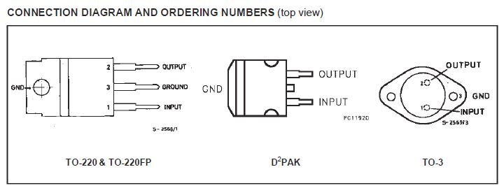

Die Montagefläche des UA7806CKC (TO220) ist GND, oder? Kann ich den
TO220 z.B. an den Laufwerkskäfig montieren? Passende Löcher sind
vorhanden.
Oder muss ich zur Montage einen isolierten Kühlkörper verwenden?
Die lt. Datenblatt empfohlenen 100 und 330 nF Tantal Elkos nehme ich
mit, obwohl ich den Sinn nicht verstehe (wie fast immer im Bereich
Elektrokram...)
Danke für Eure Hiölfe
#4089618
> vorhanden.
kann man so direkt nicht sagen, Es kommt drauf an, wie der Lüfter
Verbindung mit dem Gehäuse und mit Masse hat. Normalerweise müsste es
gehen.
> Elektrokram...)
Die beiden Kodensatoren sollen verhindern, dass der Regler ins Schwingen
kommt und sollten möglichst nahe am IC montiert sein. Tantal muss wohl
nicht sein., 0,1µF in Folie oder Keramik geht auch.
