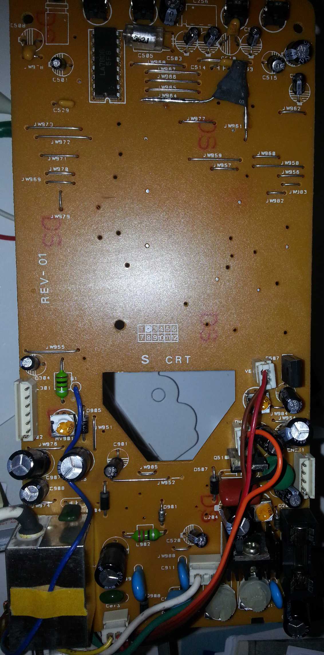

Meine Videosprechanlage (Elcom, BT 802) hat eine Macke. Zuerst lief das
Bild (s/w) diagonal durch den Monitor, einige Monate später zeigte der
Monitor mehr oder weniger nur noch weiß, inzwischen bleibt der Monitor
komplett schwarz.
Verbaut ist eine flache Röhre und ein LA7806 zur Bild Synchronisierung
(http://pdf1.alldatasheet.com/datasheet-pdf/view/40344/SANYO/LA7806/+30_W5UOYLXObMECDBD+/datasheet.pdf).
Die Sichtkontrolle hat keinerlei Defekte gezeigt, auf Grund der
schleichenden Verschlechterung und des Alters der Anlage gehe ich davon
aus, dass die ELKOs ausgetrocknet sind. Ich werde diese durch neue
ersetzen.
Da ich mich aber näher mit der Materie beschäftigen möchte, würde mich
interessieren, wie ich die Fehlerquelle identifizieren kann. Oszi und
diverse Elektronikkenntnisse sind vorhanden.
Da die Bildröhre komplett schwarz bleibt, gehe ich von einem Defekt im
Hochspannungsteil aus. Normalerweise hört man beim Anschalten des
Monitors ja auch Geräusche - diese sind nicht vorhanden.

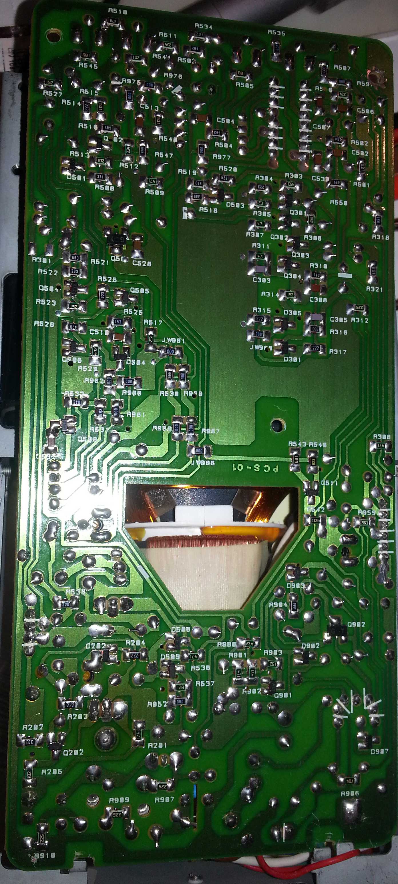

Beigefügt habe ich zwei Bilder der Platine. Ich würde mich über
Anregungen bzgl. der Vorgehensweise zur Fehlersuche freuen.
Viele Grüße
Steffen

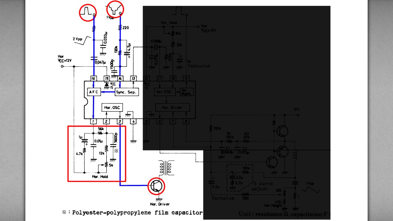

Gast #4089395
Steffen B. schrieb:
> Zuerst lief das
Sieht/sah nach einem H-Syncronisationsproblem aus(Bei V-Syncproblem
wuerde das Bild von oben nach unten durchlaufen).Bei aelteren
TV-Geraeten wird ein freilaufender "Zeilenoszillator" verwendet.Das ist
ein Rechteckgenerator der die Zeilenendstufe fuer die Horizontalendstufe
ansteuert.Durch geschickte Schaltungsanordnung generiert man mit diesem
Signal (meist)auch die Hochspannung.Ein Ausfall des Zeilenoszillators
fuehrt auch zum Ausfall der Hochspannung und des "Knistereffekts"....
Der freilaufende Oszillator wird ueber das Eingang-Syncsignal
syncronisiert um ein stehendes Bild zu erzeugen.Ohne Eingang-Syncsignal
oder fehlerhafter Synconisationsstufe laeuft das Bild durch.Faellt die
Syncstufe komplett aus besteht (je nach Schaltung) die Moeglichkeit,
dass auch der Oszillator stoppt.
1.Schnelltest:Betriebsspannungen ok? H-Endstufentransitor ok?
2.Syncsignal am Eingang messen und sicherstellen,dass das Signal auch
bis zur Syncstufe gelangt (defekte Buchse?/Leiterbahnriss...manche
Monitore wollen ohne dieses Signal erst gar nicht aktiviert werden)
3.Oszillatorsignal messen
4.IC's sind selten kaputt - gerade bei schleichenden Syncfehlern ist
oftmals die aeussere Beschaltung die eigentlich Ursache und da zu 70%
"harmlose" kleine Folienkondensatoren......
5.Viel Glueck !
