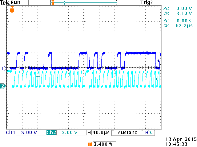

ich muss ein Intersil X9119 über I2C ansprechen.
Dafür verwende ich einen Atmega48 und die I2C Lib von Peter Fleury.
I2C/TWI an sich funktioniert, ich kann einen anderen Chip der am selben
Bus hängt problemlos ansprechen. Aber der X9119 ist etwas seltsam.
Wie im Datanblatt auf Seite 8 zu sehen ist, erwartet er dass man ihm zum
lesen eines Registers die Slave Address mit Read bit schickt, dann den
Befehl zum lesen und dann 2 Bytes liest.
Normalerweise nutzt man ja den Master Transmit Mode um den Befehl zu
schicken, dann wechselt man in den Master Reciever Mode um die Antwort
zu lesen. Aber das funktioniert hier nicht (wie laut Datenblatt auch zu
erwarten war).
Mein Problem ist nun, dass mein Atmega nichts auf SDA schreiben will
während er im Master Reciver Mode ist. Und er geht automatisch in diesen
wenn ich das Read bit in der Slave Adresse setze...
Gibt es irgendeine Möglichkeit trotz Master Reciver Mode etwas auf SDA
zu schreiben?
Meine Funktion zum lesen sieht zur Zeit folgendermaßen aus:
uint16_t readValue(uint8_t dev) {
  uint16_t ret;
  // Read WCR
  i2c_start_wait((X9119|(dev<<1))+I2C_READ);
  i2c_write(0b10000000);
  ret = ((i2c_readAck()&0x3)<<8);
  ret |= i2c_readNak();
  i2c_stop();
  return ret;
Und das was raus kommt ist auf dem angehängten Screenshot zu sehen
(X9119-1.png).

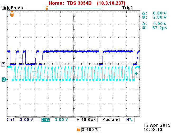

OP #4091070
Danke für eure Hilfe,
ich habe meinen Code jetzt mal angehängt.
Er basiert noch auf dem von
http://www.procyonengineering.com/embedded/avr/avrlib/
und steht deshalb unter GPL.
Falls noch einmal jemand mit diesem Intersil X9119 reden muss, hilft ihm
dieser Code vielleicht.
Er ist nicht der schönste aber die Funktionen die ich verwende gehen
jetzt :-)
Getestet sind:
x9119_read_wcr
x9119_read_dr
x9119_write_dr
x9119_xfr_dr_to_wcr
