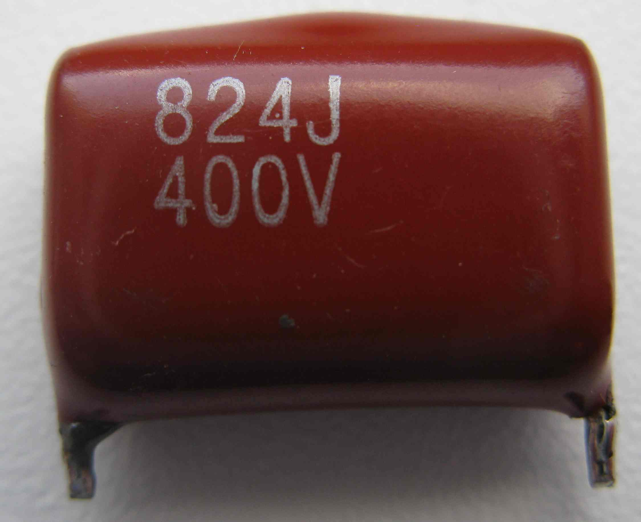

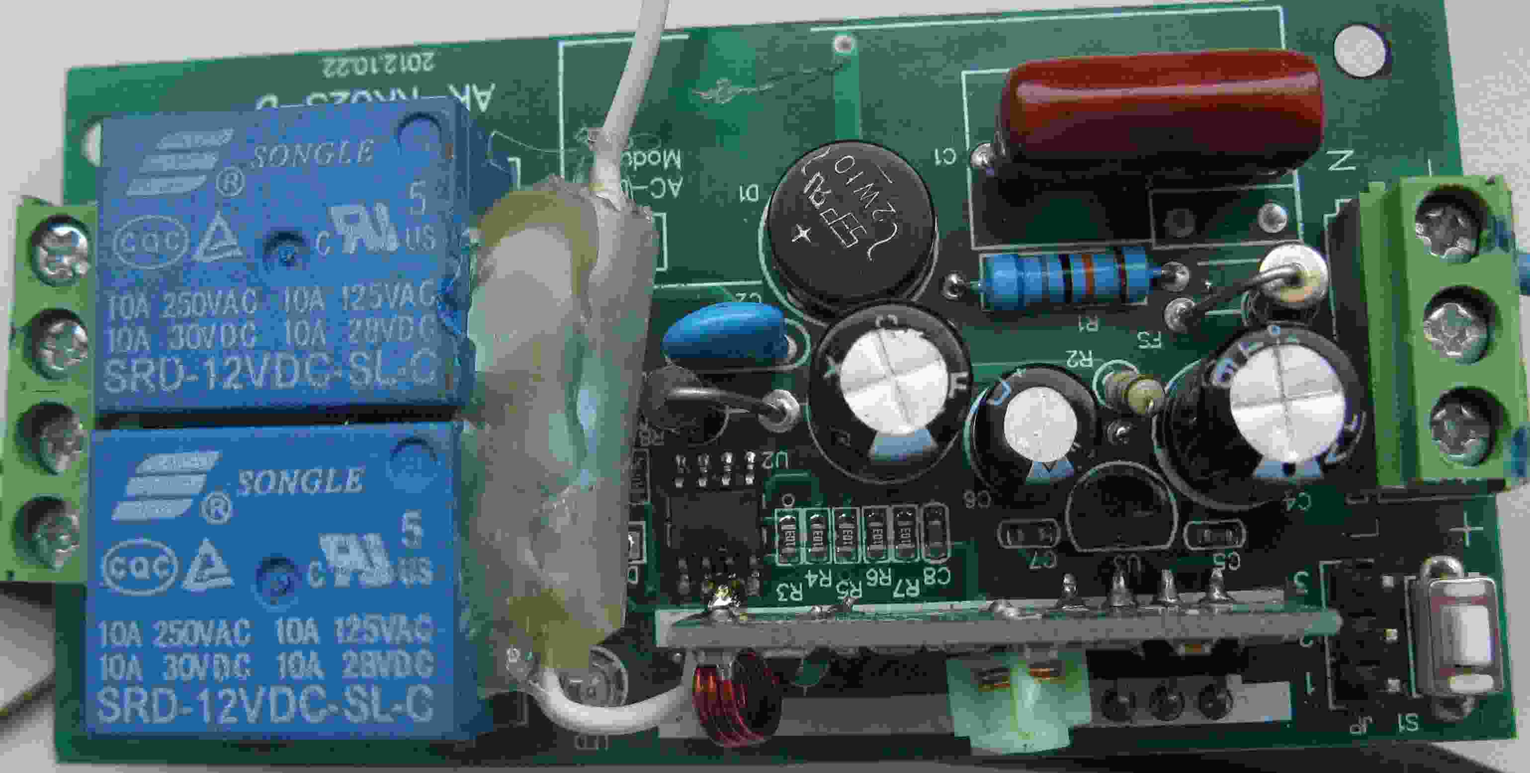

Vor einigen Monaten habe ich für mein Garagentor einen neuen
Sender-Empfänger aus China via Ebay gekauft (etwas ähnliches habe ich
auch bei Pollin gesehen) . Alles funktionierte gut über Monate aber vor
kurzem hat die Qualität der Funktionalität  nachgelassen. Manchmal
musste ich mehr mal Sendertaste drücken.  Als übler Verursacher habe ich
den Kondensator festgestellt. Gemessene Kapazität 160nF statt 820nF. Der
Kondensator zusammen mit einem Widerstand und eine Graetz-Brücke  bilden
das Netzteil. Hat jemand eine Idee, was für einen
Kondensator soll man nehmen, um so etwas zu vermeiden.

Einen, auf dem X2 als Qualitätsmerkmal steht.

Desweiteren ist die interessant Frage, ob das Netzteil einen
Parallelwiderstand (680k Ohm) zum Kondensator hat, oder einen
Serienwiderstand (68 Ohm).
Es sollte beide geben. Der Parallelwiderstand darf auch 1.5MOhm haben
muss aber für dauerhaft 250V ausgelegt sein (3 kleine in Reihe), der
Serienwiderstand darf auch 220 Ohm / 1W bekommen, sollte aber ein
Sicherungswiderstand sein, als 0.6W Modell eher 100 Ohm.

Die Spannungsfestigkeit war mit mit 400V= aber zu gering. Reicht
vielleicht für amerikanische Netze, aber zum Anschluß an 220V~ waren
hier Kondensatoren mit 630V= üblich.
Gerne auch mehr, da wir bekanntlich mittlerweile 230V~ haben.
Die Spezifikation X2, oder die bessere X1, sagt eigentlich nur, dass der
Kondensator dauerhaft an die Netzspannung angeschlossen bleiben darf.
Das Brandverhalten im Fehlerfall spielt bei dieser Qualifikation eine
wichtige Rolle.
Oft werden als X2 Kondensatoren auch MP-Kondensatoren eingesetzt, weil
diese ein besseres Selbstheilverhalten haben als MK..-Kondensatoren.
Leider werden fallen die MP-Kondensatoren nach einigen Jahren häufig
duch Feuchtigkeitseinwirkung aus.
Daher verwende ich an Stelle von Kondensatoren mit guter Selbstheilung
lieber solche, die sich nicht heilen brauchen, weil sie nicht
durchschlagen.
Seit ich solche X-Kondensatoren regelmäßig durch 1000V MKP-Typen
ersetze, habe ich keine Ausfälle mehr erlebt.

Das ist aber zweitrangig, denn dieser Widerstand soll nur den
Kondensator entladen, wenn man den Netzstecket zieht.
Sonst könnte man beim Berühren der Steckerstifte einen kleinen
Stromschlag bekommen.
Da ein Garagentoröffner aber gewöhnlich angeschlossen bleibt, besteht
nur eine geringe Chance, dass diese Situation jemals eintritt.

Dann hätte er den 68-Ohm Widerstand seiner vorgesehenen Bestimmung
zugeführt, der ist nämlich ein Sicherungswiderstand.
Wieso frech? Es wird das Maximum geliefert, das für diesen Preis machbar
ist.
Wohl nicht, der 68Ohmer war ein 680kÖhmer Bleeder Widerstand, aber eine
Sicherung ist extra drin.
Ein Serienwiderstand sollte aber hinzugebaut werden.
