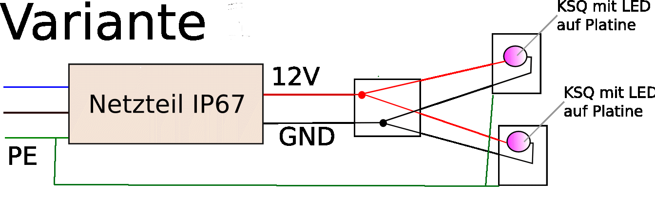

Ich entwerfe gerade 2 Typen von Platinen um meinen Balkon über WLAN mit
6 RGB Leds zu beleuchten. Die Leds sind jeweils in einem umgebauten
Gehäuse (günstig auf Ebay gefunden). Dazu noch eine Steuerplatine. Mir
geht es aber um die Leds im Metallgehäuse.
Mir ist aufgefallen, das ich die Masse der Platinen in den Lampen durch
Schrauben mit dem Gehäuse der Lampen verbunden habe. Ich habe hier
einige Beiträge zu ähnlichen Themen gefunden und grübele seid dem über
drei Beschaltungsmöglichkeiten und kann mir für jedes Szenario aber
einen Fall vorstellen in dem durch einen Fehler ein Mensch zu schaden
kommt.

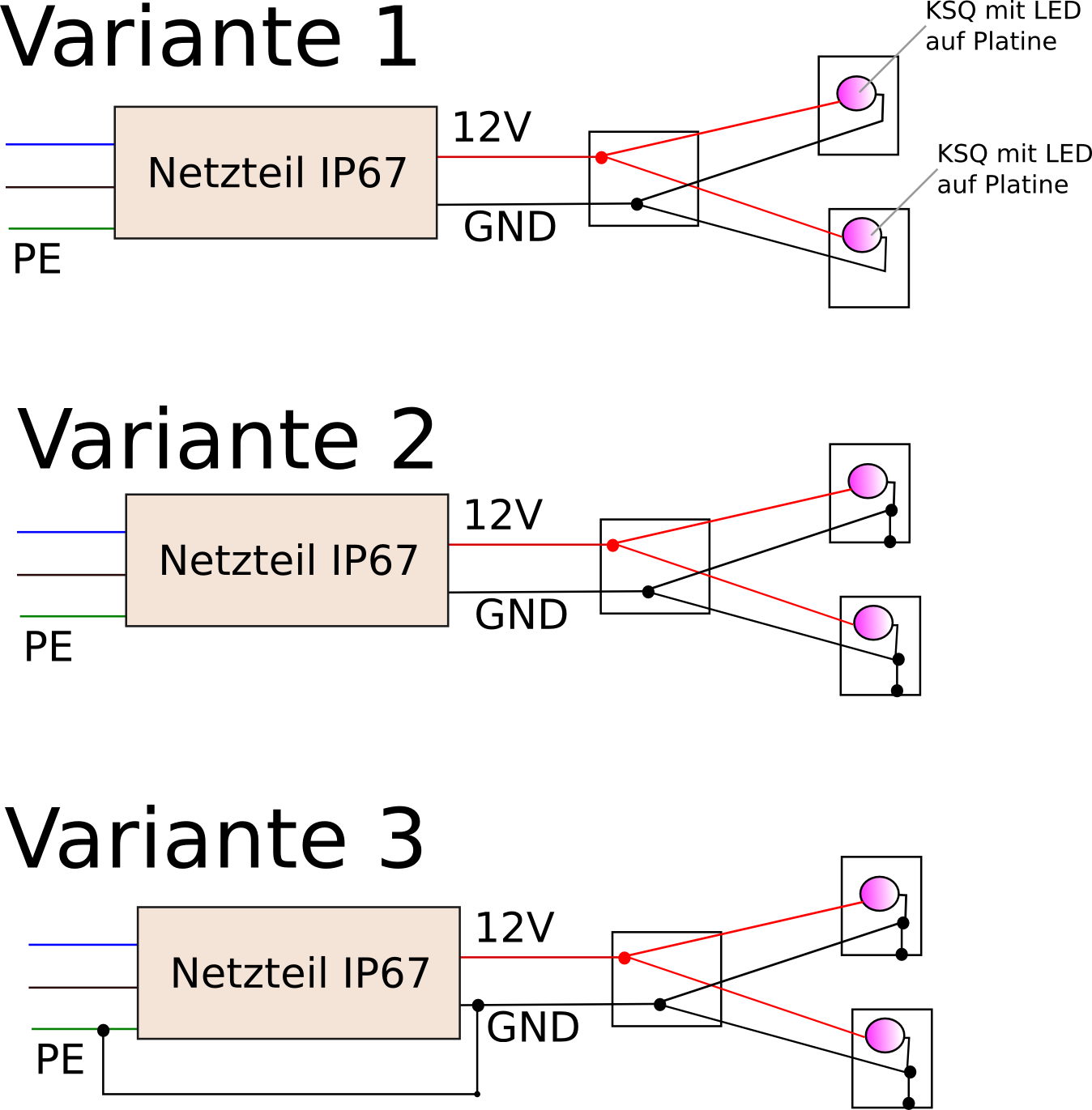

Das Netzteil ist IP67. Wie gesagt drei Varianten fallen mir ein:
1) Die RGB KSQ Platine sind isoliert vom Gehäuse.
2) Die Platinen sind über Masse mit dem Gehäuse verbunden (durch die
Schrauben)
3) zusätzlich zu 2) ist GND mit dem PE Leiter verbunden
Variante 1) ist hoffentlich nicht nötig (ich habe schon 6 Platinen in
Konfiguration 2 vorbereitet
Zu den anderen beiden weiß ich langsam nicht mehr weiter. Was würdet ihr
mir raten?
Vielen Dank und viele Grüße

Ein SELV-isoliertes Netzteil wird wie Variante 1 verdrahtet.
Möchtest du die Metallgehäuse der Lampen an den Schutzleiter
anschliessen, nimm ein drittes Kabel.

Den Text habe ich schon mehrmals gelesen. Dort wird beschrieben ob und
wann ein Gehäuse geerdet werden kann. Ok soweit. Wenn die Masse der
Platine nicht mit dem Gehäuse verbunden wäre könnte ich das Problem
eindeutig zuordnen.
Ich frage mich aber ob ich mir durch die Verbindung der Elektronik mit
dem Gehäuse ein Ei ins Nest gelegt habe und mich zukünftig darauf
verlasse das der Transformator immer galvanisch trennt. Oder ob es dann
sinnvoller wäre für diesen Fall das Gehäuse an PE zu legen. Oder
vielleicht ist meine Sorge einfach nur hypotethisch... Oder ich habe die
Beschreibung doch nicht richtig verstanden :-)
Zum Netzteil kann ich kein Datenblatt finden und müsste den Kauf
abwarten. Andere Netzteile wären natürlich auch recht sofern sie Outdoor
geeignet sind.

Der Abschnitt PELV (schützende Kleinspannung) sagt klar:" PELV-
Stromkreise und/oder Körper der durch die PELV-Stromkreise
versorgten Betriebsmittel dürfen geerdet werden." Das ist
meiner Meinung nach genau der bei Dir zutreffende Fall.
> Elektronik mit dem Gehäuse ein Ei ins Nest gelegt habe
Wüsste nicht, wieso.
> und mich zukünftig darauf verlasse das der Transformator
Naja, wenn ich ganz sicher gehen wollte, würde ich einen
Sicherheitstrafo mit Zwei-Kammer-Wicklung nehmen. Bei dem
würde ich mich dann auf die sichere Trennung verlassen, ja.
> Oder ob es dann sinnvoller wäre für diesen Fall das
Wenn das nicht für die konkrete Anwendung ausdrücklich
verboten ist, kannst Du das immer tun. Warum nicht?
Oder Du nimmst ein Kunststoffgehäuse, da hast Du das
Problem nicht.
> den Kauf abwarten. Andere Netzteile wären natürlich auch
> recht sofern sie Outdoor geeignet sind.
Nach der Abbildung kann das mMn nur Schutzklasse I / PELV
sein.
Man korrigiere mich bitte, wenn ich falsch liege.

Vielen Dank für die schnellen Antworten,
dann kann ich also Variante 3 problemlos verwenden.
Ein Kunststoffgehäuse klappt in diesem Falle nicht da die LED 10W
verbraucht und entsprechend Wärme abgeben muss. Ausserdem ist das
Gehäuse per se wasserdicht.
Wenn ich in Zukunft vor dem gleichen Problem stehe. Würde ich vermutlich
das Gehäuse wieder mit PE verbinden. Aber würdet ihr die Masse der
eingebauten Elektronik mit dem Gehäuse verbinden oder wäre eine
Isolation besser gewesen?
