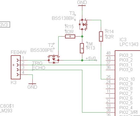

von Max (Gast)
Danke erst einmal für den vielen Input.
Der µC schaltet ein Messmodul (HC-SR04). Anfangs war der Teil dafür
gedacht, die verzögerte Einschaltung des Messmoduls umzusetzen. Da das
Teil aber anscheinend auch Probleme hat wenn kein Messobjekt in
Reichweite ist, werde ich das Modul nach jeder Messung einmal ab und
wieder zuschalten (4x je Sekunde, Verhältnis 0,3s/0,2s).
Einen Bipolartransistor möchte ich ungern einsetzen, da die Schaltung
mit Batterien läuft und entsprechend möglichst effizient laufen soll.
Geschaltet werden knapp 20mA.
Der Micrel2005 liegt leider vom Preis weit über der jetzigen Lösung.
Wäre die Zusatzbeschaltung nicht, wären die Schalt-IC sogar interessant.
Was mich gerade ein wenig verwirrt: Bsp: der vorgeschlagene IRLML6402.
An der Source liegen 5V an, am Gate 3V3 oder 0V, d.h. VGS = -1,7V oder
-5V. Laut Datenblatt schaltet der Transistor irgendwo zwischen VGS =
-0,4V und -1,2V. Diesen Schaltwert erreiche ich direkt doch aber gar
nicht?!

von MaWin (Gast)
Max schrieb:
Die Schaltung ist besser,
aber du solltest dir mal die Diode im BSS138 ansehen
R13 ist SEHR hochohmig, nimm lieber 10k-100k, R14+R15 ist eher
überflüssig, nimm 0 Ohm.
Max schrieb:
> d.h. VGS = -1,7V oder -5V.
Ja.
> VGS = -0,4V und -1,2V.
Ja, zumindest ist er unterhalb der Spannung gut gesperrt,
(richtig gut leiten tut er erst beim doppelten, egal)
> Diesen Schaltwert erreiche ich direkt doch aber gar nicht?!
Daher funktioniert deine ursprüngliche IDee ja auch nicht,
der MOSFET wäre ist immer eingeschaltet.
von Max (Gast)
R13 hatte ich zwischendurch schon auf 470k halbiert, moechte im
leitenden Zustand vom n-Mosfet nur moeglichst wenig Energie verbraten.
Warum kann ich auf die Gatewiderstaende verzichten? Damit sind doch
hoehere Schaltfrequenzen zu erwarten.
Was soll mit der Diode vom n-Mosfet sein? Ich kann da leider nichts
entdecken.
von Thomas E. (picalic)
Servus,
wenn der FET nicht dauerhaft eingeschaltet bleiben muss, kannst Du das
Gate auch kapazitiv an den µC koppeln und so den DC-Pegel verschieben.
Die gezeigte Schaltung ist ein Ausschnitt und die Bauteile müssen ggf.
anders dimensioniert werden. Evtl. auch noch eine Diode parallel zum
Widerstand (Anode an Gate).
von MaWin (Gast)
Max schrieb:
> moechte im
Bei 20mA sonstigem Stromverbrauch ?
Fallen 50-500uA ja wohl kaum auf.
> entdecken.
Man kann doch nicht alles vorplappern, Grundlagen musst du schon selber
verstehen lernen.
