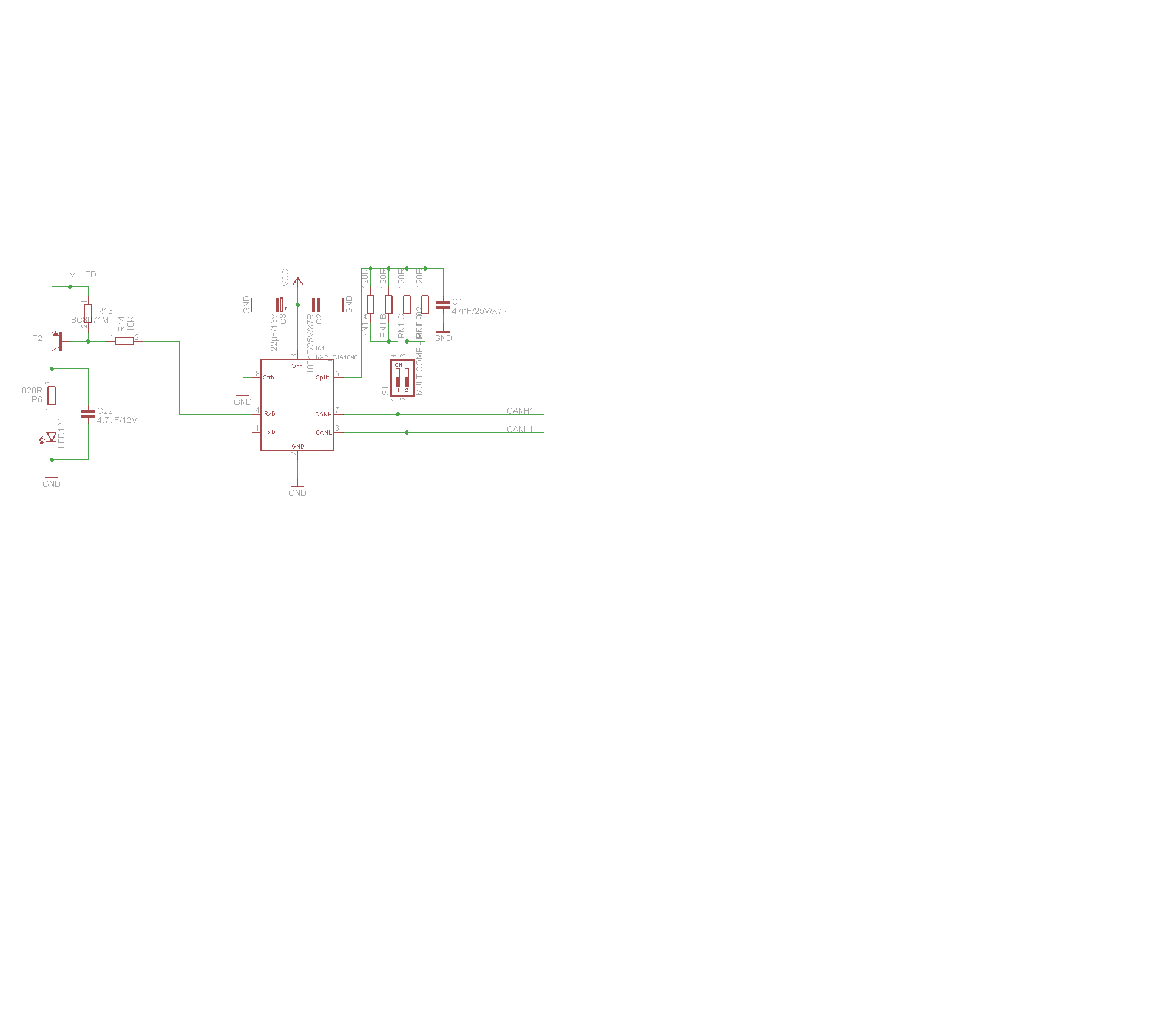

Ich würde überlegen was ich will: Aktivität der Node darstellen: CAN-RX
interrupt als quelle.
Aktivität am Bus anzeigen: Led mit Transistor von CAN-RX des
Transceivers ansteuern lassen. Um das Blinken besser sichtbar zu machen,
nen kleinen kondensator parallel zur LED.
So wie im Anhang habe ich das mal gebaut..

OP #4093103
Vielen Dank für Eure Beiträge. Ich möchte mal auf die Vorschläge
eingehen.
- CAN-Interrupt fällt aus. Wie schon geschrieben wurde, werden Filter
verwendet und dann würden nur die Nachrichten für den Knoten an der LED
angezeigt. Keinen Filter zu verwenden ist auch keine Option. Dann müsste
per Software geprüft werden, ob die Nachricht für den Knoten bestimmt
ist. Das benötigt sicher einiges an Zeit. Ausserdem müsste evtl. ein
CAN-FIFO implementiert werden um keine Nachrichten zu verlieren.
- LED an CANRX hatte ich mir auch schon überlegt. Allerdingt würde man
einzelne Nachrichten dann wohl nicht sehen. Deshalb die Idee den Puls
per Firmware zu verlängern. Es soll auch nicht bei jeder Flanke ein
Interrupt ausgelöst werden. Ich dachte an folgende Vorgehensweise:
1. INT wird ausgelöst. In der ISR wird die LED eingeschaltet und der INT
deaktiviert.
2. Nach X ms wird die LED wieder ausgeschaltet und der Interrupt wieder
aktiviert. So hab ich das auch mal mit einer LED für IRMP gemacht. Da
ging Eingang abfragen und INT parallel. War mir aber jetzt bei CAN nicht
sicher, ob das auch funktioniert.
Was ich nicht verstehe, ist die TX Nachrichten auszublenden. Der
Controller hört doch beim Senden mit wegen der Arbitrierung. Das heisst
doch, dass eine gesendete Nachricht auch am RX wieder ankommt. Oder
verstehe ich da was falsch?

#4093734
Nichts anderes macht Dunnos Schaltung.
