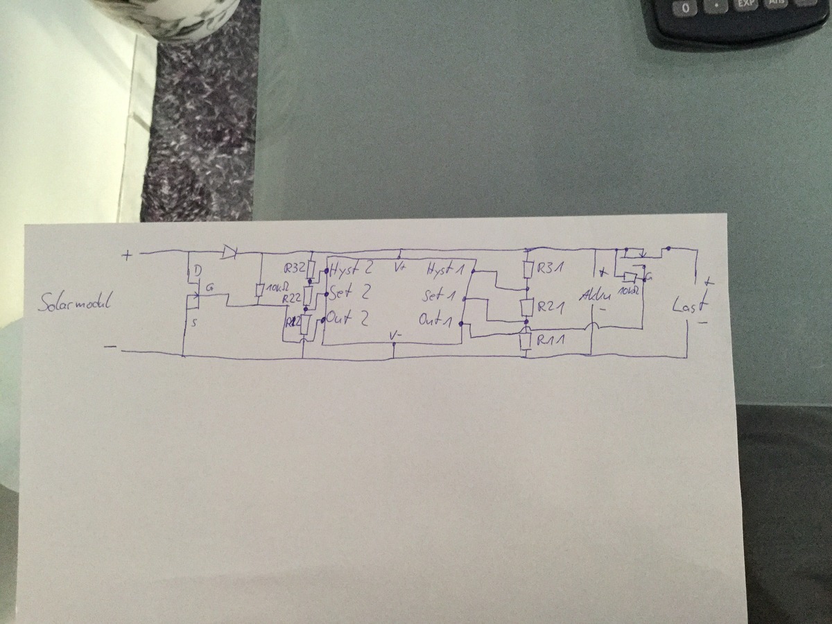

Bin dabei mir einen Solarregler zu bauen.
Dazu verwende ich den ICL7665 um das Solarmodul bei vollem Akku
kurzzuschließen (Out2) und um bei leerem Akku den Verbraucher zu
trennen(Out1).
Ich habe aus dem Datenblatt die Formel für Figure 5 genutzt und erstmal
für R11/R21/R31 berechnet. Könntet ihr mal kontrollieren ob diese Werte
stimmen?:
Verbraucher abschalten bei 11,5V
Verbraucher schaltet zu bei 12,5V
R11: 100k
R21: 785k
R31: 604k
Zudem seh ich für Figure 5 nur eine Formel. Muss ich für R12/R22/R32 die
gleiche Formel nutze? Out2 soll ja bei 13,3V den. Mostet öffnen und bei
14V ansteuern um das Modul kurzzuschließen.
Schaltplan im Anhang.
Danke schonmal

Man sollte halt die Schaltung so bauen, daß im Tiefentladebschaltfall
kein Strom durch die 10k Widerstände fliesst, bei dir an OUT2.
Dazu muss man OUT und HYST ggf. anders benutzen.

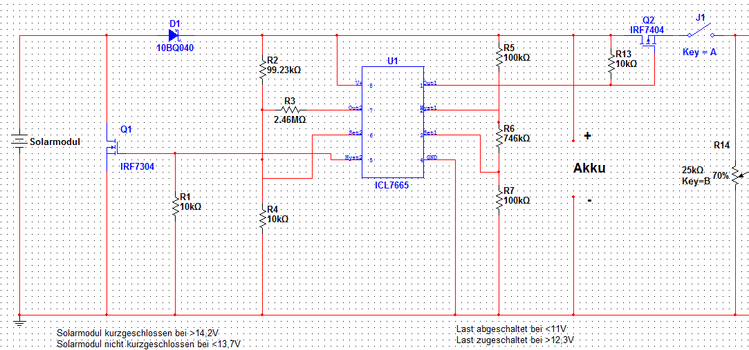

Hab mal ein schaltplan gebastelt. Könntest du mal bitte schauen, ob die
Widerstandswerte richtig berechnet sind.
Solarmodul soll kurzgeschlossen werden bei über 14,2V und wieder
aufgeschaltet werden bei 13,7V
Die Last soll abgeschaltet werden bei unter 11V und zugeschaltet werden
bei über 12,3V.
Und sind die Mosfets richtig gewählt? Das Solarmodul liefert eh nicht
mehr als 10W.
von MaWin (Gast)
Ich rechne 12.25V aus, egal. ABER: Die 10k+99.23k sind viel zu
niederohmig, die entladen den Akku ja.
Hint: Damit aus 2.46M nicht 24.6M werden, kann man die 1.3V noch per
Spannungsteiler zu 0.13V machen bevor man zur Hysterese angreift.
Der echte ICL7665 hat natürlich noch Referenzspannungstoleranzen.

@ mawin wie meinst du das mit dem spannungsteiler ?  Weis gerade nicht
recht was du meinst .
von MaWin (Gast)
  992k
   +-------- Set2
  90k
   +--2M46-- Out2
  10k
  GND
von Big G. (bigger)
MaWin schrieb:
>   992k
>    +-------- Set2
>   90k
>    +--2M46-- Out2
>   10k
>   GND
Habs jetzt genau so mal auf nem Breadboard aufgebaut.
Der MOsfet für die Lastabschaltung funktioniert perfekt.
Doch klappt das mit der Hysterese zum Kurzschliessen vom Solarmodul noch
nicht.
Er schaltet das Modul zwar bei >14,2V kurz, aber er schaltet auch sofort
bei <14,2V wieder auf. Ich habe also quasi gar keine Hysterese. Am Set2
ändert sich der Spannungswert gar nicht, wenn Der Mosfet schaltet.
Was mach ich falsch?
von MaWin (Gast)
Die 2M46 sind der Stellvertreter für den R3 Hysteresewiderstand. Der
muss an die gewünschte Hysterese angepasst werden. So 22k tun's.
Zugegeben, damit ist der Widerstandswert handhabbar und man braucht den
Spannungsteiler nicht. 220k täten es an Set2 direkt.

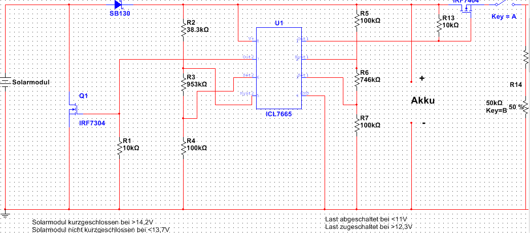

Habs grad nochmal aufgebaut wie im Anhang, nur ohne Mosfet.
Am Out2 hab ich nun bei über 14,4V auch High-Signal und bei unter 13,8V
ein Low-Signal.
So müsste der Mosfet doch schalten, oder?!
von MaWin (Gast)
R1 müsste dann aber an +VCC, was ok ist, da dann nur Strom fliesst, wenn
der Akku eh (zu) voll ist.
von MaWin (Gast)
Nein, war wieder Blödsinn, Strom fliesst natürlich bei ausgeschaltetem
Transistor.
Darum ging es doch bei der Verwendung von HYST.
von Chris K. (ruunnerr)
Müsste doch passen, mawin. Nur ist der IRF7304 falsch gewählt, da er ein
p-channel mosfet ist.
Nimmt er einen N-Channel passt das wieder und er kann den 10k Widerstand
gegen Masse legen.
Wenn er bei über 14,4V ein High-Signal hat liegt am 10k Widerstand die
Betriebsspannung an, welche zugleich die Gate-Source Spannung ist und
der Mosfet schaltet durch.
Bei unter 13,8V schaltet Out 2 ja wieder auf low wie er schreibt.
Somit fließt nur Strom, wenn ein High-Signal anliegt, demnach nur, wenn
der Akku ja eh voll ist bzw. über 14,4V anliegen.
