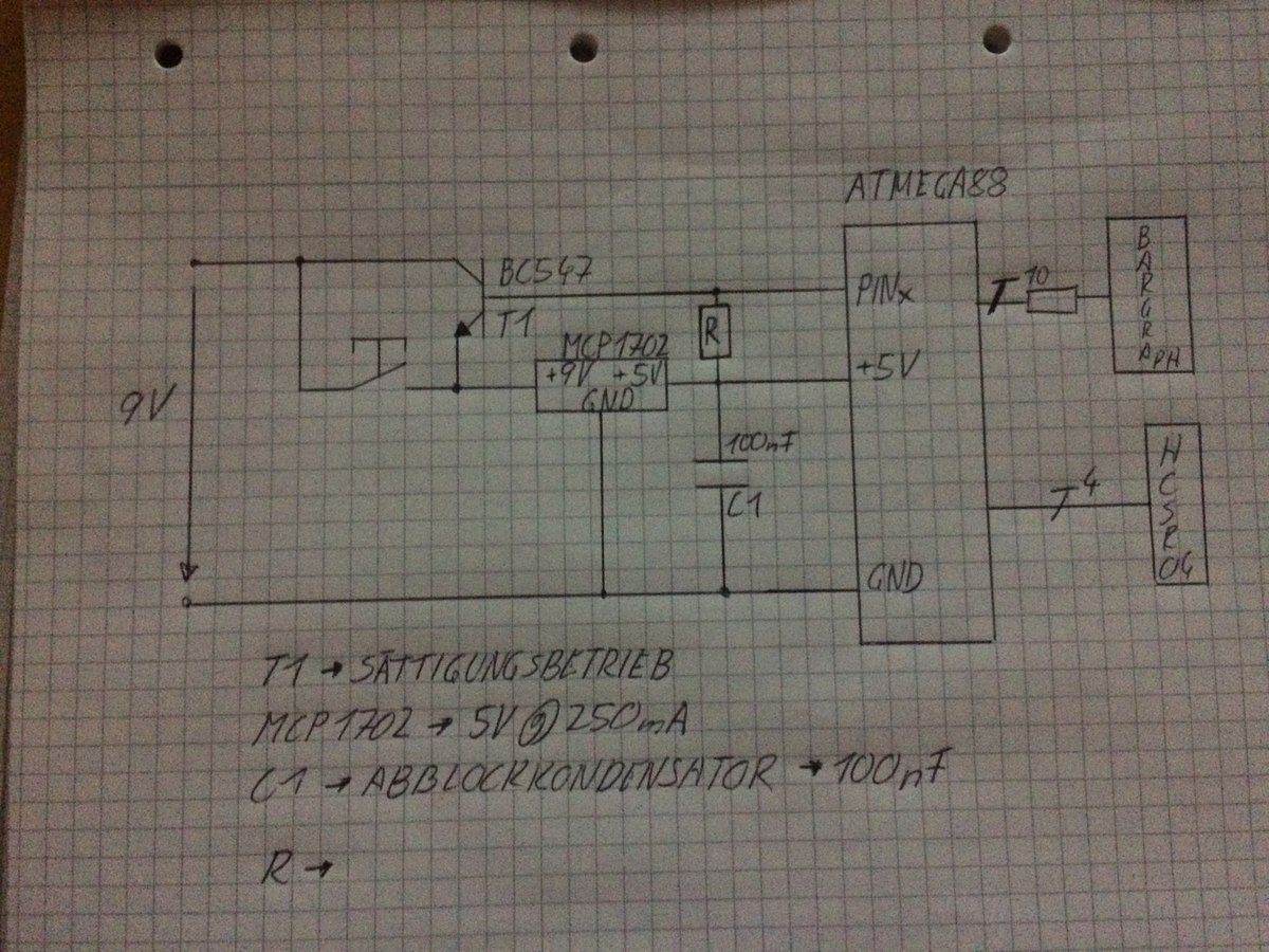

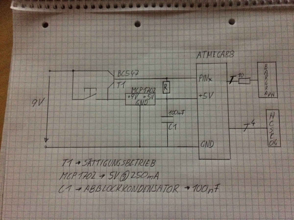

ich möchte eine Füllstandsmessung mit HCSR04 und atmega88 machen.
Diese Schaltung möchte ich mit einer 9V-Batterie betreiben.
Um denn Verbrauch so niedrig wie möglich zu halten, schaltet sich das
Messgerät nach einer Minute von selbst aus.
Meine Überlegung:
Tastendruck -> BC547 schaltet durch (Selbsthaltung, PINx ist auf HIGH)
-> eine Füllstandsmessung, danach Anzeige auf Bargraph.
Eine Minute nach Beendigung der Messung schaltet PINx auf LOW, BC547
sperrt und die Versorgung wird unterbrochen, das System schaltet sich
aus.
Meine Frage ist, ob meine Schaltung so funktionieren würde und wie ich
denn R auslegen sollte. Vll. kann hat auch wer einen
Verbesserungsvorschlag?
Schaltung im Anhang.
Danke und Mfg,
Tropaion
Nein, würde sie nicht. Du kannst einen NPN-Transistor nicht mit einer
Basisspannung zum Schalten bewegen, die 4V unter der Emitterspannung
liegt.

"Nein, würde sie nicht." -> Wie soll ich es dann deiner Meinung nach
machen?
Ein PNP Transistor wird leitend, wenn seine Basis auf Ue-0,7V fällt,
d.h. mit einem geeigneten Spannungsteiler kann der Mega durch low ziehen
eines Pins den PNP Transistor durchsteuern.

Er soll aber nicht durchgesteuert werden, sondern sperren. Sonst
funktioniert ja meine ganze Überlegung nicht.
Na dann steuere einen NPN durch, der dann den PNP an der Basis auf Masse
zieht.
von Fabian P. (Firma: wiki.flowerhouse.at) (tropaion)
Wenn PINx als Ausgang und auf LOW gesetzt ist, wird die Basis doch eh
auf Masse gezogen oder nicht?
Für die Selbsthaltung wäre es schon ganz praktisch, wenn der Transistor
irgendwann mal durchgesteuert wird, z.B. bei Pin high.
"Für die Selbsthaltung" -> meine Überlegung war doch, wenn man denn
Taster drückt, liegen am Transi 5V an und er steuert durch.
Basis wird vom uC auf GND gezogen -> Transi sperrt.
"laut Datenblatt mindestens 1 uF am Ausgang des MCP1702" dann werde ich
wohl einen größeren Kondi verwenden^^ Danke für die Info.

Anstelle des NPN Transistors verwende einen PNP. Und um den korrekt
anzusteuern, kommt noch ein zweiter Transistor dazu, und zwar ein NPN:
+ o---+
      |               |---[===]---- I/O Pin vom µC
     Last          GND
Wenn der I/O Pin vom Mikrocontroller auf High geht, schaltet der
(rechte) NPN Transistor durch, dann zieht er die Basis des (linken) PNP
Transistor runter so dass dieser auch leitend wird.
