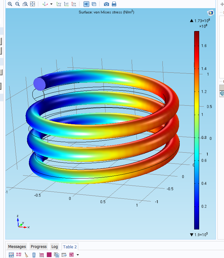

ich möchte einen 'etwas' seltsamen Plot erstellen mit Gnuplot und habe
aber nichts schlaues dazu gefunden im Netz.
Ich habe mit Comsol eines der 3D FEM Tutorials durchgespielt. Jetzt habe
ich meine Simulation durchlaufen lassen (als Beispiel Deformation einer
Feder) und möchte meine Daten aber mit Gnuplot darstellen (damit es z.B.
in LaTeX weiterverarbeitet werden kann).
Meine Daten haben folgendes Format:
X- Y- und Z-Koordinate sowie die Deformation der Feder in allen drei
Richtungen.
Ich möchte mit Gnuplot also einen ähnlichen Plot erzeugen wie im
angehangenen Beispiel. Dazu muss man 'einfach' an den angegebenen
Koordinaten den Betrag der Deformation auftragen. Ob das mit Gnuplot
geht? ich habe jetzt eine Weile mit pm3d und splot rum gepröbelt, aber
nichts raus gefunden. ein
splot 'daten.txt' u 1:2:3
zeichnet jedenfalls schon mal die Kontur der Feder. Aber wie weiter?
Die Daten habe ich auch noch als ZIP angehangen.

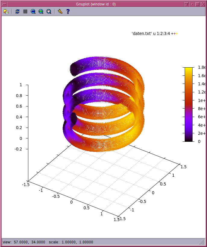

OP #4093243
Hallo Lukas
danke dir für den Tip. Mit Splot 'daten.txt' u 1:2:3:4 w palette konnte
ich schonmal was brauchbares erzeugen. Siehe Anhang. Nett wäre es jetzt
allerdings, wenn man wirklich eine Oberfläche bekommen würde, also was
ähnliches wie der Comsol Output. Jetzt ist es einfach eine Punktwolke,
was schon mal ein guter Anfang ist ;-)
(Das Problem, weshalb ich nicht direkt das Comsolbild in meinem Dokument
verwende, ist das, dass Comsol nur JPG und PNG als Bilder ausgeben kann,
ein Diagramm muss meiner Meinung nach aber eine Vektorgrafik sein).

#4093322
Stelle ich mir jetzt so unmittelbar nichttrival vor: Man muss ja
erraten/schätzen welche Datenpunkte ein Oberflächen-Fragment bilden. Das
könntest du ein externes Skript machen lassen, das dann Dreiecke
auswirft. So in etwa: http://math.lbl.gov/voro++/examples/single_cell/
Alternativ kannst du auch mal verschiedene Punkt-Stile ausprobieren,
vllt sieht's dann ja besser aus.
