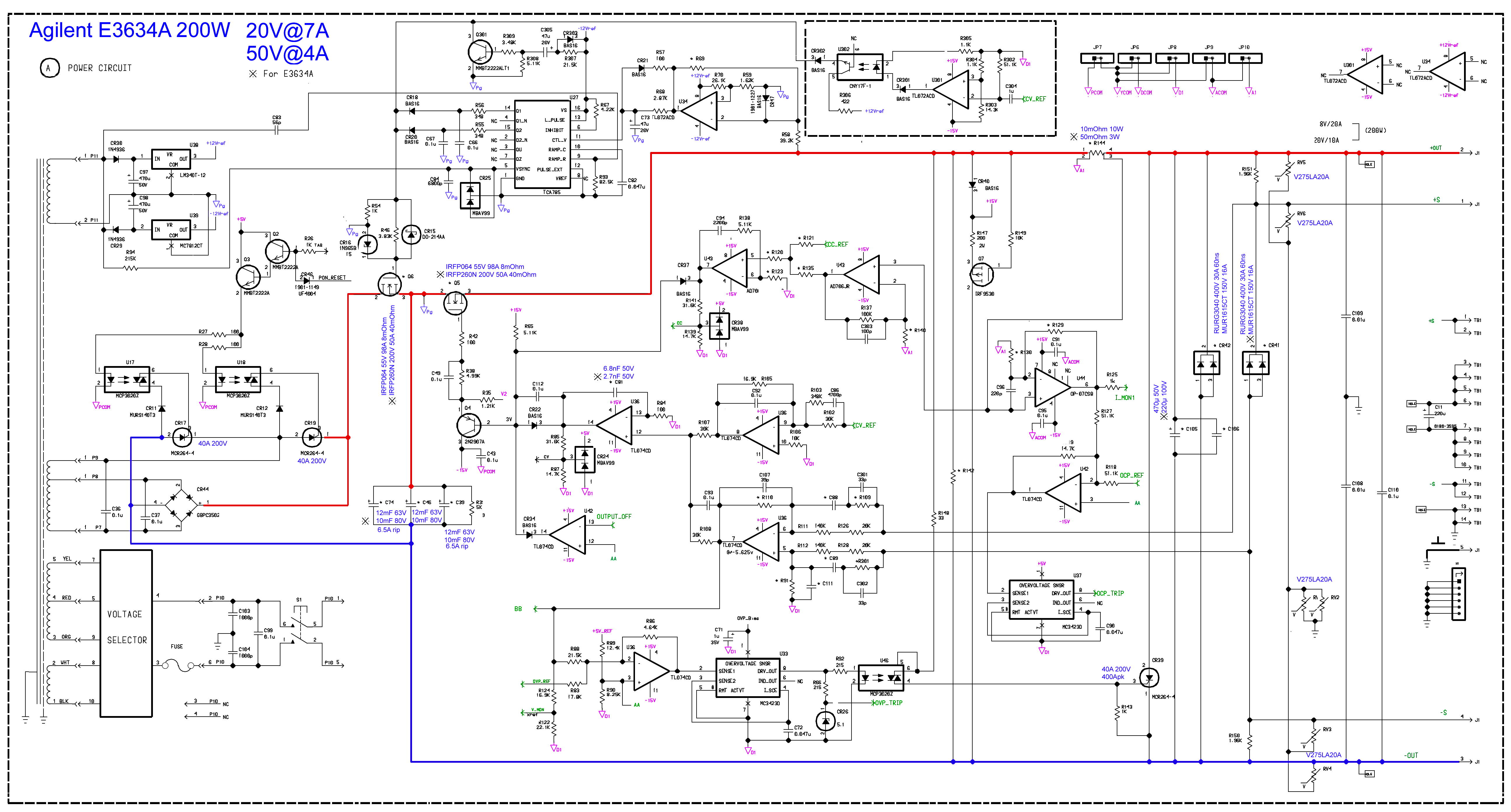

Gast #4093878
Hier ein Beispiel für eine Crowbar OVP, wie sie z.B. in einem Agilent
E3634A LNG zur Anwendung kommt. Der Thyristor ist mit 400Apk
spezifiziert.

Wichtig ist auch das Schmelzintegral vom Thyristor oder Triac, was zur
entsprechenden Absicherung passen muss.

Gast #4094110
Was mich wundert, dass z.B. in obigen Schaltplan zwischen
Siebkondenstator und Thyristor keine Sicherung sitzt, sondern nur über
die
Trafovorsicherung abgesichert wird.
Warum?
