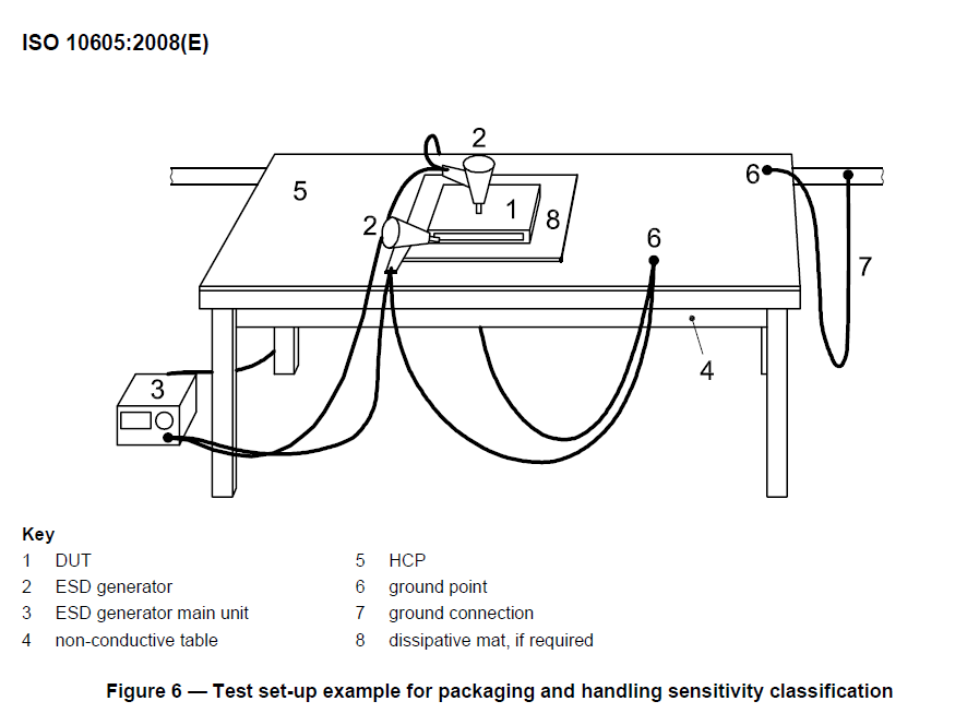

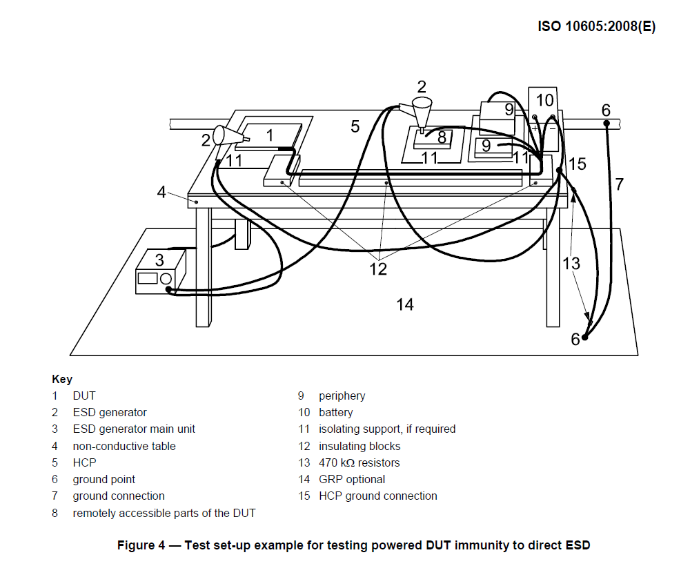

ich beschäftige mich gerade ein wenig mit dem Thema ESD Test. Dabei geht
es um die Prüfprozedur bzw. den Prüfaufbau, welchen ich nicht ganz
verstehe.
Meines Wissens gibt es eine Bezugmasseplatte welche geerdet ist. Auf
dieser Platte steht ein Holztisch mit einer Koppelplatte. Diese
Koppelplatte ist über 2x470kOhm mit der Bezugsmasse verbunden. Auf
dieser Koppelplatte befindet sich nun auf einer Isolierung der Prüfling.
Und zu dieser Isolierung hab ich nun eine Frage. Kann ich mir die
Isolierung wie eine ESD Matte für den Schreibtisch vorstellen, also
ableitend? Oder ist diese Isolierung komplett nicht leitend?

Wenn da eine Isolierung ist, dann isoliert sie. Entweder 2mm
Teichfolie oder 50mm Styrodur. Ansonsten liegt der Prüfling direkt auf
der Koppelplatte.
Die Koppelplatte ist die lokale Masse des Systems. D.h. Massekabel des
ESD-Generators und Masse der Schaltung werden dort angeschlossen. Die
Trennung von der VDE Schutzerde macht man, um nicht soviele Störungen
ins Hausnetz zu koppeln.
Gast #4102764
Super, vielen Dank für die Antworten.
Ich hab mir mal die passende Norm besorgt. Das steht nun bei ungeerdeten
Geräten: "Das Zeitintervall zwischen aufeinanderfolgenden Entladungen
muss auf die Zeitdauer ausgedehnt werden werden, die den natürlichen
Abbau der Ladung erlaubt".
Gibt es da einen Richtwert? Oder ist es möglich diesen rechnerisch zu
ermitteln?
Gruß,
Björn
Gast #4102920
> ermitteln?
Wenn ich mich recht erinnere, steht dort auch, das nicht geerdete EUTs
nach der Beaufschlagung mit dem Puls manuell mit einer Verbindung zur
Erde entladen werden.
Gast #4102926
soul eye schrieb:
> D.h. Massekabel des
Das dürfte falsch sein.
Der Generator und das EUT (wenn geerdet) werden an der Bezugsmasseplatte
(also der echten Erde) angeschlossen. Horizontale und vertikale
Koppelplatte werden damit nicht verbunden. Die haben nur ihre 470kOhm
gegen Erde.
Gast #4102999
Die Verbindung zur Erde dann aber auch über Ableitwiderstände und nur
wenn das die Funktion des Prüflings erlaubt. Weiterhin besteht dabei die
Gefahr verfälschte Messergebnisse zu erhalten.
Alternativ wie bereits geschrieben ein entsprechendes Zeitintervall
wählen oder ein abbürsten mit einer geerdeten Kohlefaserbürste.
AufArbeit schrieb:
> soul eye schrieb:
>> Entweder 2mm
>> der Koppelplatte.
> Laut Norm 0.5mm +-0.05mm. :P
Stimmt
