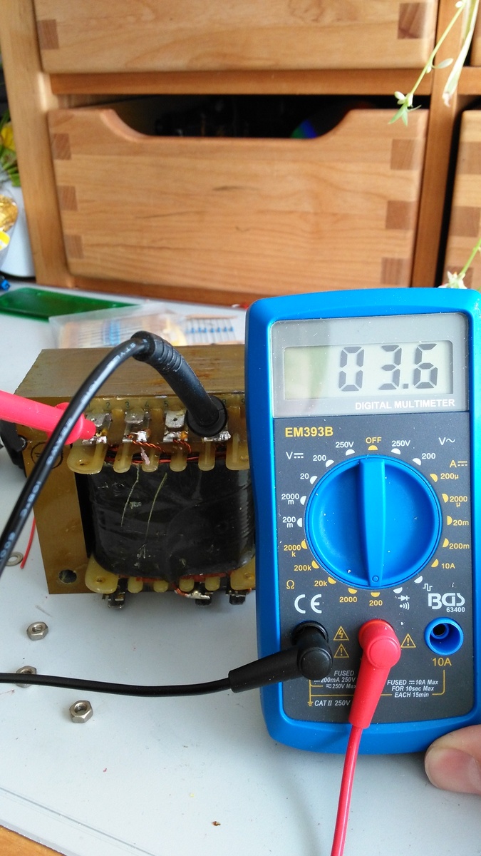

Hallo,  ich habe einen 24v Transformator wenn ich ihn anschließe,
Liefert er zwar 24v, aber er wird heiß und Raucht er hat laut zettel 24v
bei 250w. Die Belegung:
1: 24v                   3:230v 3.6ohm
2:  24v                  4:230v 3.4ohm
                              5:230v 3.2ohm
                              6: Pin wo ich gemessen habe,  alle
Kontakte sind
                                  Miteinander verbunden
Vielen Dank für die Hilfe!!

Der Trafo wird heiss weil er entweder einen Wicklungsschluss aus einer
vorgehenden Überlastung hat, oder weil du ihn überlastest oder sekundär
sogar kurzschliesst.
Man kann dir also nur helfen wenn du genau zeigst was du wie an den
Trafo angeschlossen hast.

Wenn der geraucht hat (selbst wenn auch nur ein wenig), dann ist der
intern erheblich in der Isolation geschädigt. Unbedingt entsorgen!!!
Selbst wenn es im ersten Moment funktioniert, ist das eine tickende
Zeitbombe mit erheblicher Brandgefahr. Weg damit und neu...

Also dein Trafo hat vermutlich eher
1: 24v   3:240v 3.6ohm
2: 24v   4:230v 3.4ohm   -----o
         5:220v 3.2ohm       230V~
         6: Nulleiter    -----o
und wenn du an den Ausgangsklemmen 24V~ gemessen hast, hat du ihn
richtig angecshlossen.
Warum raucht er ?
Möglich wäre ein Windungsschluss so daß sich eine Kurzschlusswicklung
ergibt durch die hoher Strom fliesst und die Isolierung erhitzt wird.
Dann ist er aber mal kaputt gegangen, hast du ihn vorher anders
angeschlossen, z.B. mal 230V zwischen 3 und 4 ?
Egal ob du ihn kaputt gemacht hast oder es es vorher war, ist er kaputt
und du brauchst einen Neuen.

Ich würde auch vermuten, daß der primärseitig falsch angeschlossen war.
Die dickwandige Sekundärwicklung sieht ja noch unversehrt aus,
normalerweise ist die bei einem Kurzschluß oder so am Ausgang eher hin
als die Primärwicklung.
Ich würd den ohne Aufsicht auch nicht mehr verwenden. Wenn der richtig
abraucht ohne daß jemand dabei ist, kann das ganz schnell Flammen
schlagen.
Wenn Du kannst miss mal die Stromaufnahme bei korrekt angeschlossener
Primärseite ohne Last am Ausgang. Wenn da irgendwas über 10W
(Wirkleistung!) rauskommt, hat das Ding einen Windungsschluss.
Was ich aber komisch finde, den Trafo bekommt man nicht tot, indem man
ihn mit 220V beschaltet an 240V anschließt. Das müßte er wegstecken. Nur
wenn man die Abgriffe (insgesamt wohl 20V) an 230V anschließt. Aber das
haut bestimmt sofort die Sicherung raus. Keine Ahnung wie er den gekillt
hat. Vielleicht war's auch nur 'ne einfache Überlastung.
