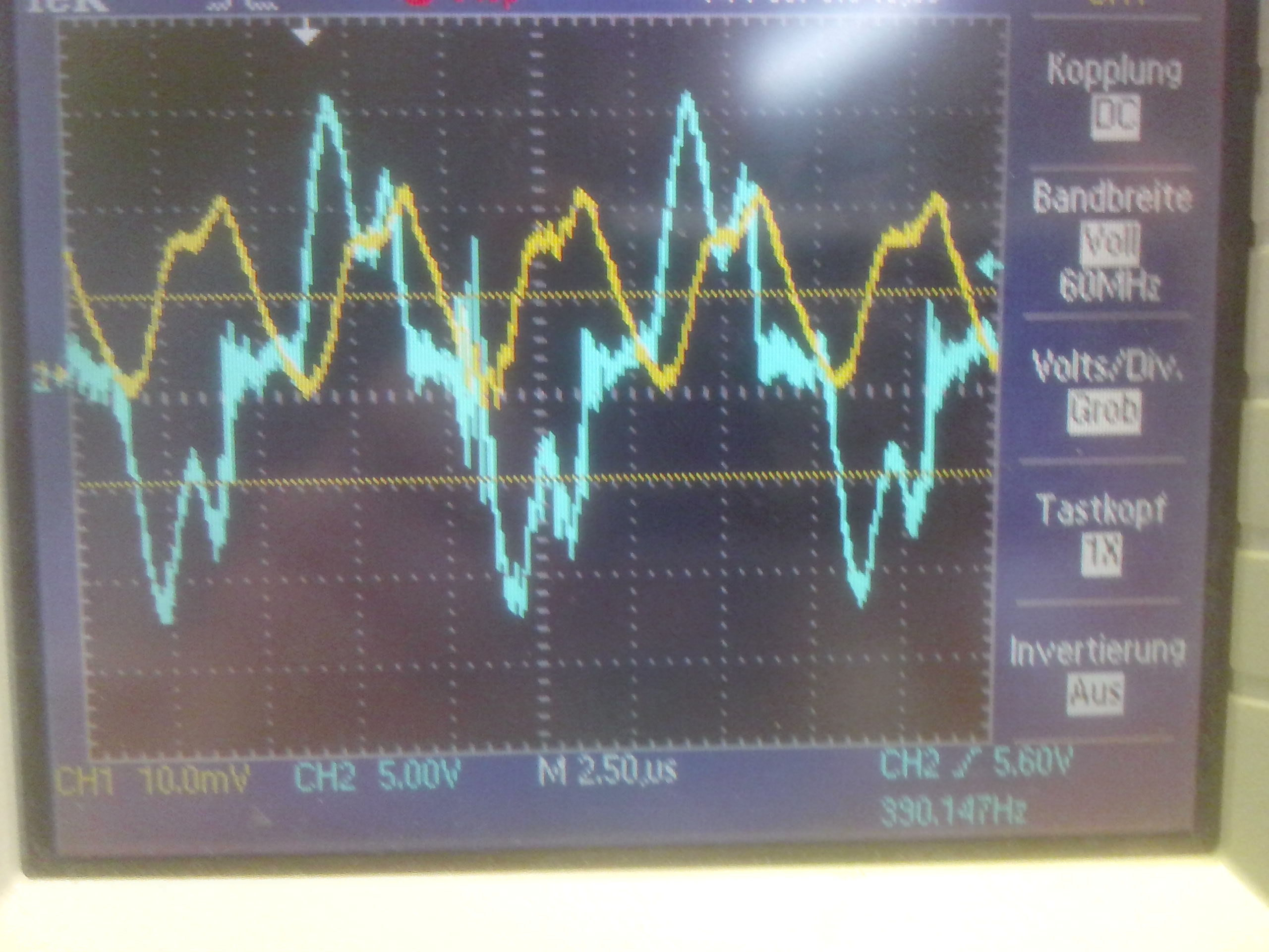

haben einen Vollbrückenwandler aufgebaut.
Der Wandler läuft Stabil. Nur schaut die SPannung über der Brücke sehr
komisch aus. Sie schwingt und dementsprechend bricht mir auch relativ
früh die Ausgangsspannung zusammen. Übersetzungsverhältnis ist 2:45 auf
einem PM50/39 Kern. Die Ausgangsinduktivität liegt so um die 250uH um
den Rippel gering zu halten (ca. 1,4A).
Bis ca. 0,4A sind Strom und Spannungsverläufe noch relativ Trapezförmig
bzw. Rechteckig. Dann ab ca. 0,7A Sieht es so aus wie auf dem
Oszilloskopbild (Blau = Primärspannung über Anfang / Ende ; Gelb Strom
Sekundär in der Drossel).
Bei 1,8A Bricht mir die Spannung am Ausgang zusammen (Dutycycle am
Ende), was mich bei dem Spannungsverlauf nicht wundert. Hat soetwas
schonmal einer gesehen?
Wirkungsgrad ist relativ okay bei ca. 89% in dem Bereich.

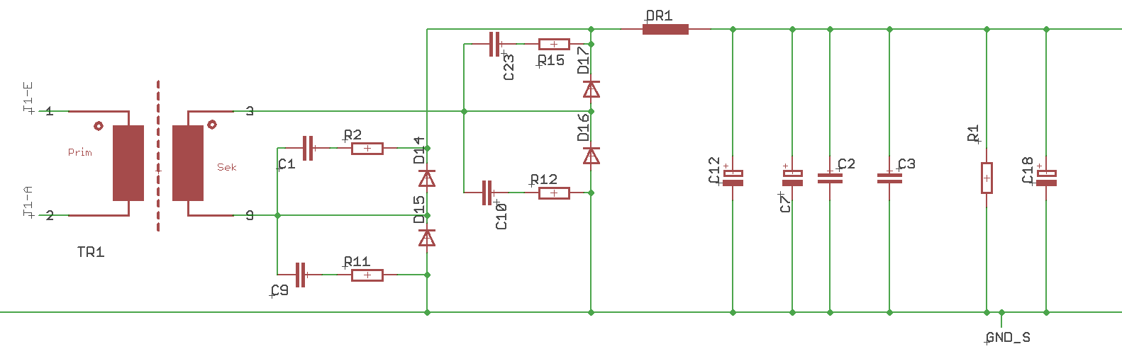

Sorry, war vielleicht etwas zu wenig Info.
Habe mal den Leistungsteil beigepackt. Es ist eine Phaseshift Brücke.
Sekundärseitig mit Vollbrückengleichrichtung (Sic Dioden).
Eingangsspannung ist Glatt ohne nennenswerten Rippel (Elkos haben
ebenfalls einen hohen Rippelstrom (ca. 4A bei 100kHz).
Genau, die 1,8A sind auf der Sek Seite.

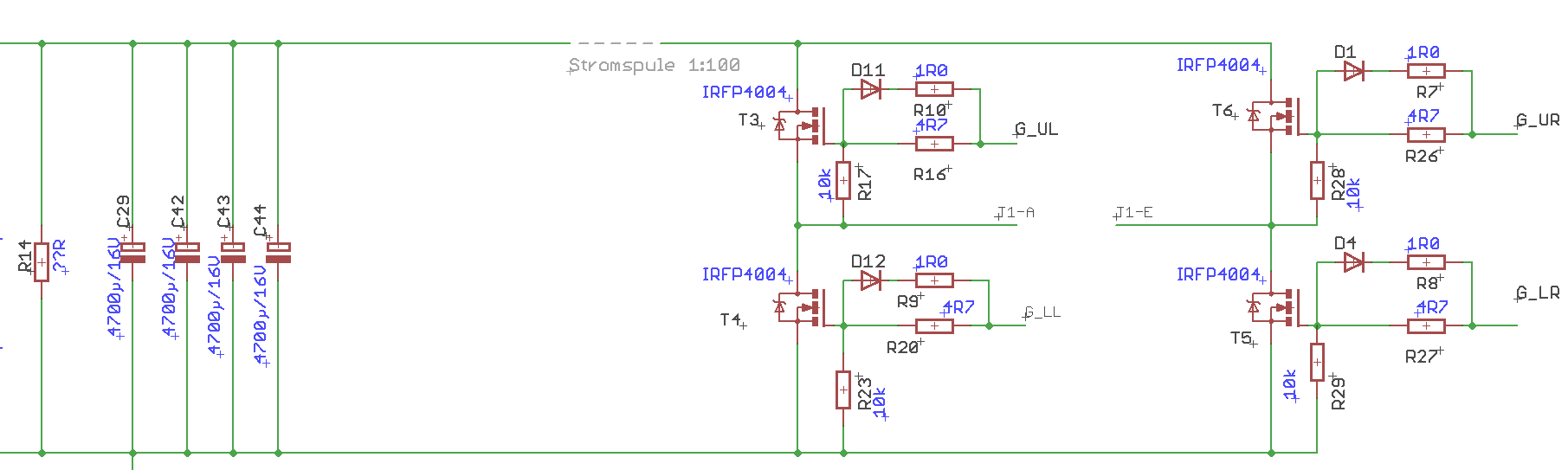

von Felix W. (felixw)
Möglich, da deine blaue Kurfe kein Rechteckform mehr hat: Überprüfe ob
deine (Streu-)induktivität im Kommutierungskreis zu groß ist.
(T3-T4-Stromspule-C44)
Mess doch bitte mal über eine Halbbrücke (Drain von T3 zu Source von T4)
und poste die Spannung.
von Uwe S. (regionalligator)
Tja, kaum zu glauben, aber Deinen Brückentreibern fehlt die obere
Masseanbindung. Sehe als einzige "Verbindung" nur die Gatewiderstände zu
den Mosfets. Falls das stimmt, würde sich natürlich die Frage stellen,
wie das bisher überhaupt funktionieren konnte...vermutlich wirken die
oberen Mosfets bisher rein als Dioden.
Also die Rede ist von der Verbindung des Treibers zur Mitte der Brücke,
die fehlt.
Es scheint auch keine Bootstrapping-Diode zu geben, aber die kann
natürlich im Treiber integriert sein...

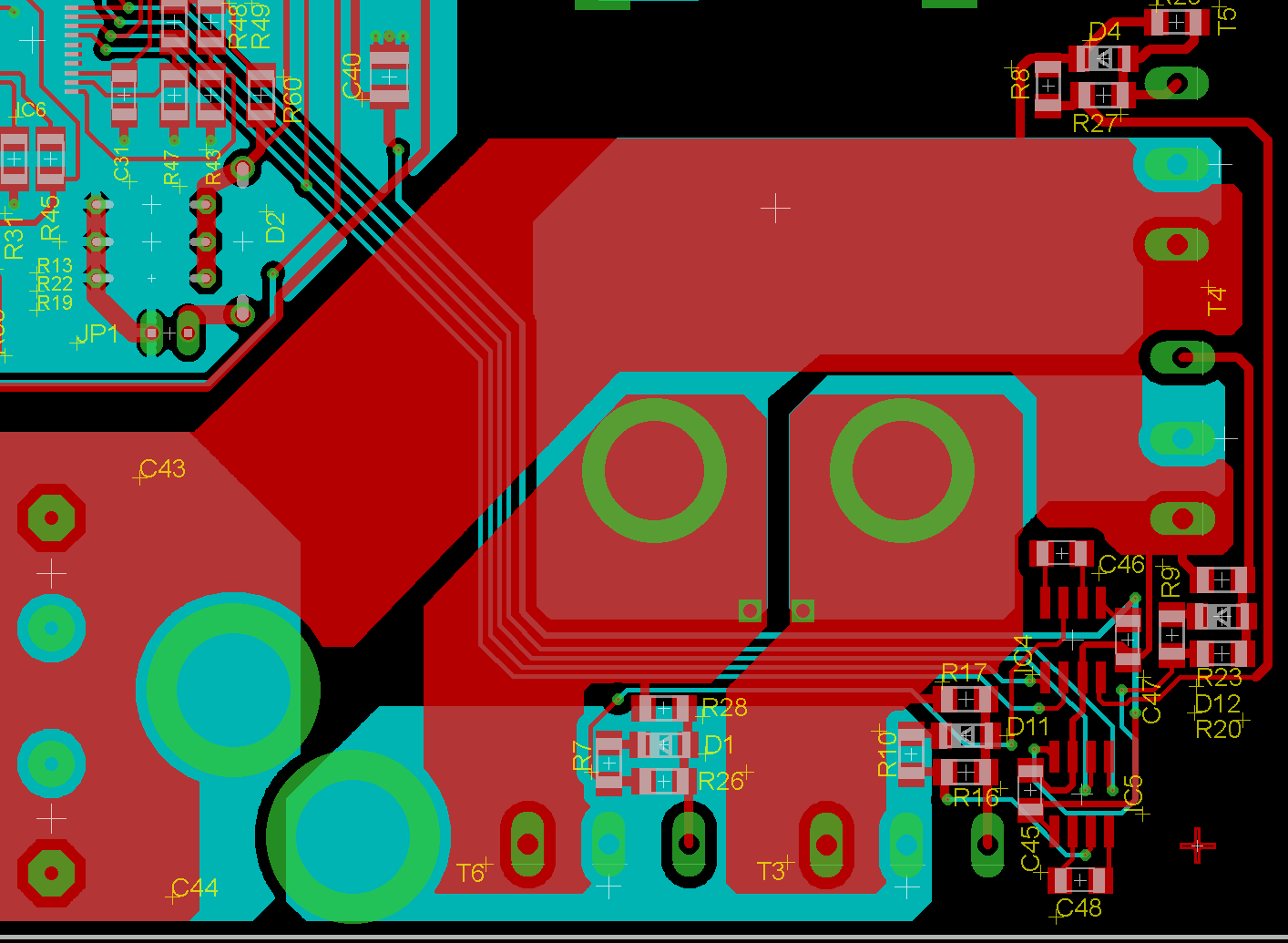

Die Signalleitungen zu den Halbbrückentreibern sind seehr lang, und
führen zudem noch unter den switchnodes durch. Das aber nur beiläufig
bemerkt, vermutlich gibt es ja erstmal den o.g. echten Fehler.

Aufgefallen ist mir auch noch, dass es wohl gescheiter ist die jeileis
einzelne halbbrücke dichter beiander zu packen und nicht so wie bei mir.
Dann bleibt der Schaltknoten deutlich kürzer.
Rick schrieb:
> Der Fehler war Anfangs
> tatsächlich da.
Nur damit wir wirklich das Selbe meinen: C46 und C48 sind jetzt also
nicht mehr nur an den Treibern angeschlossen, ok.
Eines ist mir zwischenzeitig noch aufgefallen. Kenne mich leider nicht
mit den digitalen Oszis aus, hatte zeitlebens nur Analoge. Aber dort
oben liest man was von 390KHz und 2,5µs. Das ist aber nicht grad die
Taktfrequenz Deiner Brücke? Falls ja, wäre das für die Mosfets natürlich
enorm zu schnell.

Danke erstmal. Genau das meine ich. Die C´s hängen nicht mehr in der
Luft, sondern sind am jeweiligen SN angeschlossen. Die Brücke taktet mit
knapp 100kHz. Ich nehme an, dass das Scope lt. Triggerpegel auch gerade
die kleinen Spikes und den Schwinger mitzählt. Das wäre ungefähr Faktor
4.

Was mich interessieren würde: Hat der TE mal die Betriebsspannung direkt
an der Vollbrücke oszillographiert oder den Stromwandler aus dem
Stromkreis genommen? Die FETs können's ja eigentlich nicht sein, was die
Spannung so verzerrt, wenn die Schaltung 90% Wirkungsgrad erreicht.

Die Vollbrücke hat natürlich den Vorteil des einfachen Trafos, der muss
aber mit der Frequenz klarkommen - und das sieht mir in den
Oszillogrammen eben nicht so aus. 100kHz ist sportlich. Aus gutem Grund
laufen auch die besagten PC-Netzteile mit deutlich weniger Takt, z.B.
30-40kHz. Das alles reduziert die Umschaltverluste und verringert die
Anforderungen an den Trafo.
Auf keinen Fall kannst du die langen Leitungen zu den Gatetreibern so
lassen. Die kapazitive Kopplung durch die Platine kann dir da ganz
schnell Fehlimpulse einstreuen. Kurze Leitungen sind das A und O bei so
einem Aufbau. Dazu räumliche Trennung von Leistungskreis und Ansteuerung
- ohne das gehts nicht gut.

von Matthias W. (matzepan)
Auch wenn der Thread schon etwas kälter ist und ich kein
Halbleiter-Spezi bin, möchte ich mal von Seiten des Übertragers
berichten:
Ein Mittelpunkt-Gegentaktwandler hat zum einen die doppelte Windungszahl
aber zum anderen einen geringeren Querschnitt der Einzelwicklungen.
Dadurch wird er nicht oder nur geringfügig größer. Bei einem solchen
Wandler besteht die Kunst in der symmetrischen Ausführung beider
Wicklungen zwecks identischer Kapazitäten und Widerstände.
Ich verwende oft und gerne die Mittelpunktschaltung, sowohl gesteuert,
als auch ungesteuert, sowie ein- und dreiphasig. Gerade bei mittleren
Spannungen und höheren Strömen bietet sich dies in meinen Augen an, da
ich so immer nur eine Halbleiterstrecke in der PV-Formel habe und das
hält die Kühlkörper klein. Außerdem begrenzt der höhere Widerstand der
Einzelwicklung den Kurzschlussstrom. Wie bereits gesagt, bin ich kein
Halbleiter-Spezi, jedoch habe ich einige Jahre Erfahrung in der
Trafo-Dimensionierung, wenn auch meist nur bis ca. 1kHz.
Zur Stromspule:
Diese kann durchaus Ärger machen, wenn sie nicht niederohmig genug
abgeschlossen ist (inkl. eigener Widerstand). Dann kommt es zu
Messfehlern und Sättigungserscheinungen. Mir scheint die Shunt-Variante
als die einzig richtige für diese Anforderung.
Aufgrund der Wirkungsgradangabe und der abfallenden Kennlinie tippe ich
auf ein Induktivitätsproblem. Ohne es nachgerechnet zu haben erscheinen
mir die 250µH im Ausgang recht groß.
Vielleicht mal bei http://schmidt-walter-schaltnetzteile.de nachschauen.
