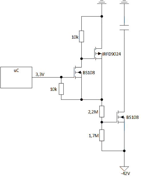

Hallo allerseits,
ich (keine große Erfahrungen in Elektrotechnik) habe mir überlegt, wie
man einen MOSFET Low-Side-Switch bei größeren negativen Spannungen
(kleiner als -20V) bauen kann - so, dass er mit 3,3V von einem uC
schaltbar wäre. Dabei bin ich etwas durcheinander gekommen.
Meine Vision steht auf dem Bild im Anhang. Für mich sieht sie irgendwie
zu roh aus. Die Idee war es mit einem Spannungsteiler zu realisieren.
Die Transistoren sind einfach die, die ich bei mir rumliegend habe.
Vielleicht hat hier jemand einen guten Hinweis? Ist es überhaupt möglich
mit Spannungen kleiner als -20V (übliche maximale Ugs)? Gibt es für
MOSFETs preiswerte Alternativen?

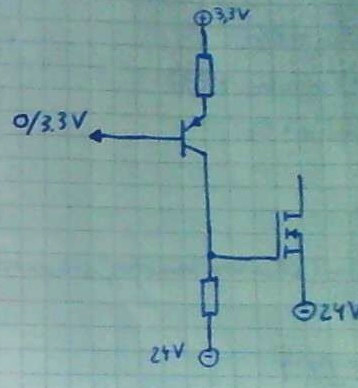

Ich würde das Problem so wie im Anhang lösen.
Der bipolare Transistor arbeitet zusammen mit dem oberen Widerstand als
Stromquelle:
I = (3.3V - 0.7V) / R1 bzw. I = 0
je nachdem ob der Ausgang low oder high ist, die Spannung am Gate ist
dann Vgs = V_R2 = I * R2
R1 ist der oben, R2 der unten.
#4095290
Ich würde das so machen wie Max beschrieben hat. Musst halt bedenken
dass es invertierend ist ( Du schaltest ein wenn du 0V am uC Pin hast )
Die MOhm Widerstände in deiner Schaltung erzeugen allerdings große
Zeitkonstanten mit der Gatekapazität- nicht das Ideale falls du PWMen
möchtest.

#4096222
Ich hab erst jetzt gesehen, dass der IRFD9024 ein P-MOS ist, da du
diesen umgekehrt drin hast. Source sollte auf + kommen, sonst leitet die
Body Diode immer.
Source und den Pulldown beim linken BS108 würde ich auf Masse schalten,
sonst hast du das Problem mit dem Sourcefolger und am oberen Ende des
Gate Spannungsteiler V_out(µc) - Vgs(th). Dann reicht aber die Gate
Spannung am IRFD9024 nicht mehr aus um ihn sicher zu schalten.

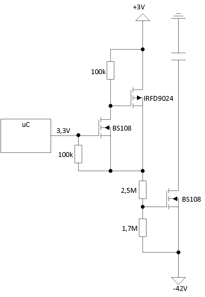

#4096268
@ IL (Gast)
>Um die Sache zu vollenden, habe ich auch meine Schaltung geändert - so,
>das sie aus meiner Sicht funktioniert, und mit einer '1'  geschaltet
>wird.
Da ist wohl einiges schief gegangen. So funktioniert es sicher nicht.
Ausserdem ist das verdammt hochohmig. Das schaltet nicht nur langsam,
das hält das Gate auch nicht wirklich fest auf LOW oder HIGH. Hier
sollte man einen Minimal-MOSFET-Treiber spendieren. Ein 40106 mit 12V
reicht, den kann man mit den -42V und Z-Diode + Vorwiderstand problemlos
speisen. Zieht maximal um die 50uA.
Siehe Anhang.

Es sollen  eigentlich der Gedanke  nach 0V oberhalb des Spannungsteiler
liegen (gut, mit +3V oben im Schaltungsteil sollte der obere Resistor
2,8M, nicht 2,5M sein).
Aber, sicher ist sicher, die Variante mit der Masse finde ich besser.
