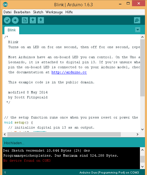

also ich hatte mir einen Arduino Due bestellt, um damit etwas in die
Thematik Mikrocontroller rein zu kommen.
Doch beim ersten Versuch etwas zu flashen kommt auch der erste Fehler
;D.
Wenn ich versuche, das Beispielprogramm "Blink" auf den Mikrocontroller
zu laden bekomme ich den Fehler: No device found on COM3
Platine und Port sind richtig gewählt (Arduino Due (Programming Port);
COM3)
Im Gerätemanager steht unter Anschlüsse (COM & LPT):
Arduino Due Programming Port (COM3)
Im Internet habe ich gelesen, dass man auch den Native USB Port zum
aufspielen nutzen kann. Dieser ist jedoch im Gerätemanager unter
USB-Controller mit einem gelben Ausrufezeichen mit dem Hinweis:
Unbekanntes USB-Gerät (Fehler beim Anfordern einer Gerätebeschreibung)
In den Details dazu steht:
Dieses Gerät wurde angehalten, weil es Fehler gemeldet hat. (Code 43)
Fehler bei einer Anforderung des USB-Gerätedeskriptors.
Ich habe mir im Internet einiges zu der Fehlerbeschreibung und dem Code
43 durchgelesen. Bei einer Hilfestellung wurde genannt, dass es an dem
Micro USB-Kabel liegen kann.
Ich nutze ein Micro USB-Kabel eines Nokia Geräts (Habe 2 davon und beide
mit den selben Fehlern).
Kann es eventuell daran liegen?
Danke

Alex schrieb:
> Ich würde mich sehr freuen, wenn jemand noch einen Tipp hat. Kann ja
> nicht sein, dass man das Ding nicht zum laufen bekommt.
Im Prinzip funktioniert der Arduino Due prima am Programming Port.
Hast du vielleicht das Verbindungskabel bei geöffneter serieller
Verbindung abgezogen und damit den Treiber geärgert?
Hast du ihn mal auf einen anderen USB-Port am PC gesteckt?
Hast du mal mit einem Terminalprogramm versucht, den Com3 zu öffnen?

Das Problem trat beim ersten anschließen bereits auf, sodass ich
Probleme mit dem Treiber durch unachtsames trennen der Verbindung
ausschließen kann.
Ich habe bereits alle Ports ausprobiert. Habe mir auch gedacht, dass es
eventuell an dem USB 3.0 Port liegt, dem war aber nicht so.
Was ist denn ein Terminalprogramm? Was macht man damit?
Die ComX wechselt andauernd. Zu Beginn stand im Gerätemanager noch COM3
(und in der IDE) inzwischen ist es zu COM7 geworden, durch das
andauernde installieren (und deinstallieren) und das an und abklemmen
des USB.
