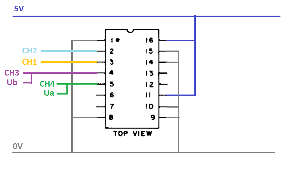

Ich habe einen CD40193B (4 bit, binär, Vor- und Rückwärtszähler) und
möchte damit Flanken eines TTL Signals aus einem
Messsystem(Längenmesssystem inkremental) zählen. Der Zähler ist wie in
Bild 1 angeschlossen.
Das bekomme ich soweit auch ganz gut hin...solange ich den CDOWN bzw.
CUP Eingang statisch auf HIGH setze und auf den anderen Clockeingang das
TTL Signal gebe, zählt der Zähler fleissig hoch und runter.

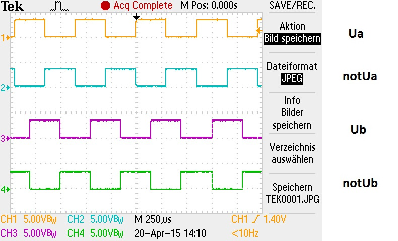

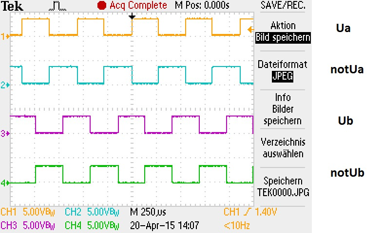

Vom Messsystem bekomme ich 2 TTL-Signale Ua und Ub. Diese sind jeweils
um 90° versetzt. (siehe Anhang Bild 2 (lila und grün))
Diese beiden Signale und deren Lage (90° versetzt je nach Richtung)
wollte ich nun nutzen, um meinen Zähler hoch bzw. runter zählen zu
lassen.

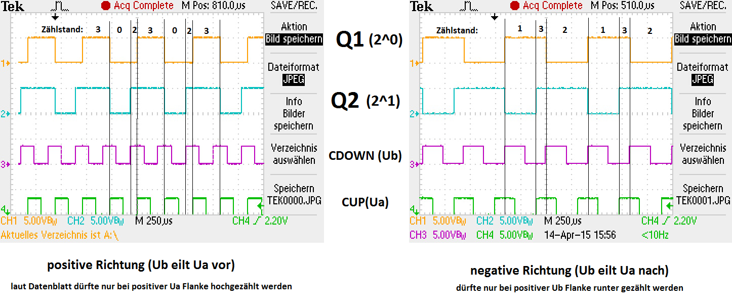

Und da liegt mein Problem. Ich habe mir die Wahrheitstabelle des
Bausteins angeschaut und mit meinen Signalen Ua und Ub erfülle ich die
Bedingungen um hoch oder runter zu zählen. Jedoch zählt der Baustein
nicht wie von mir erhofft. In Bild 2 sieht man das der Zähler Flanken
auswertet, die er gar nicht auswerten dürfte. Außerdem überspringt der
Baustein an dieser Stelle Zählstände.

Es dürfen nie beide Eingänge low sein.
Der 193 zählt nur richtig, wenn ein Eingang einen low-Puls kriegt,
wärend der andere konstant auf high bleibt.

Die Logiktabelle aus dem CMOS-Taschenbuch gibt nur her, dass an einem
Eingang ein H anliegen muss, damit damit ansteigende Flanken am anderen
gezählt werden. Der umgekehrte Fall, dass ein L auf jeden Fall eine
Zählung verhindert, läßt sich daraus nicht ableiten.
Auch in den Diagrammen in
http://www.futurlec.com/Datasheet/CD4000/CD40193.pdf ist dieser Zustand
nicht ersichtlich.
Im CMOS-Kochbuch (D. Lancaster) wird zum ähnlichen Baustein 4192/93
festgestellt "Die Eingangslogik muß garantieren, dass nur ein Eingang
zur gleichen Zeit L sein kann".
Ich meine, dass das auch für 40192/93 zutrifft. Ebentuell einmal die
interne Logik, wie sie im verlinkten DB dargestellt wird, simulieren.

Vorausgesetzt, deine Signale sind sauber entprellt und daß dir ein
Zählschritt pro Periode reicht, geht dafür ein (CD)4029. Ein Signal an
den Zählrichtungsanschluß, das andere an den Takteingang.
Zur Verdopplung der Auflösung kann man die beiden Signale XOR-verknüpfen
und als Richtungssignal nehmen. Und aus einem der beiden Signale muß man
für jede Flanke einen Zähl-Impuls ableiten. Das geht am einfachsten auch
per XOR, dem man einmal das Signal direkt und ein andermal das mit einem
RC-Glied verzögerte Signal füttert.

Hier die Signalverläufe direkt aus dem Messsystem...gerade frisch
aufgenommen:)
Von diesen 4 Signalen wollte ich zunächst 2 zur Positionsbestmmung
benutzen...

von Oldie (Gast)
NUR mit einem Zählerbaustein wird es nicht gehen.
Aber ein D-Flipflop könnte schon mal die Richtungserkennung
machen.
2 TTL-Signale Ua und Ub: Einen an D, den anderen an Clk.
Wenn das Signal an D voreilt, nimmt Q (je nach aktiver Flanke des
Clk-Eingangs des D-FFs) einen Logikpegel ein, bei nacheilendem
D-Signal den anderen.
Den passenden Ausgang des D-FFs an den Up/Dn-Eingang eines
Zählers (z.B. 190), eines der Signale von Ua, oder Ub an den
Clk-Eingang des Zählers.
Das müsste etwa deinen Vorstellungen entsprechen.
