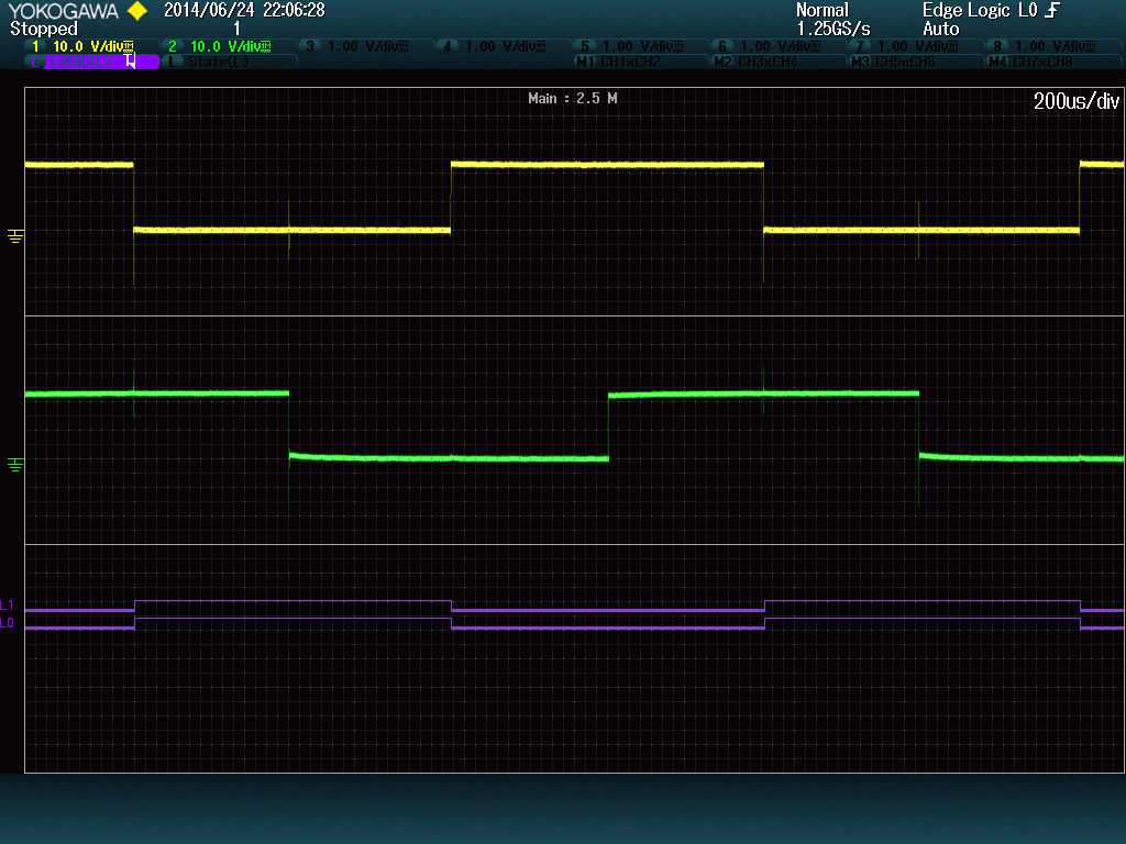

Habe einen Tachogeber an einer Gleichstrommaschine, der gibt mir 1024 Impulse pro Drehung aus, 50 % Rechteck, 2 Ausgänge (90° Versatz), HTL 24 V Das geht an einen Drehrichtungserkenner und dann an einen µC (2 Eingänge: Drehrichtung und ein Ausgang des Tachogebers zur Periodendauermessung). Der Drehrichtungserkenner ist mit einem 74HC74 aufgebaut, am Eingang habe ich einen Spannungsteiler mit 2x 10k und 470p zur Störungsunterdrückung. Probleme bereiten Störspitzen auf den Tacho-Ausgangssignalen durch Übersprechen der zwei Leitungen bei den Schaltflanken. Die sorgen dafür, daß der 7474 (Leitung L0) bei den Störspitzen schaltet, was er nicht soll. Wie kann ich die Störspitzen am besten herausfiltern? Spannungsteiler anpassen, mehr Kapazität, oder muß ich nen Schmitt-Trigger (7414) vorschalten? Durch den C bekomme ich ja miese Flanken am 7474-Eingang, macht sich bei CMOS nicht besonders gut. Bild: Kanal 1 und 2: Tachoausgänge Logik: L1 = Tachoausgang 1 invertiert, L0 = Drehrichtung (muß durchgehend entweder 0 oder 1 sein) Prinzipiell funktioniert die Schaltung, habe sie an einem Zweikanal-Signalgenerator getestet.

Zeig uns den Aufbau ansonsten kommen wir hier nicht weiter. Die Filter an den Eingängen sind uninteressant da die Eingänge passiv sind und hier nichts interessantes im Zeitbereich passiert. Wichtiger sind die Ausgänge da hier schnell geschaltet wird und parasitären Elemente für Probleme sorgen. Man sieht in der Messaufnahme sehr deutlich das sich eine Störung immer dann ausbreitet wenn ein Ausgang umschaltet. Genau das muss behoben werden alles andere ist nur eine ineffektive Lösung.
Habe im Moment leider keine Kamera da. Die Störspitzen sind auch direkt am Tacho da, allerdings nicht ganz so ausgeprägt. Es gibt auch keine getrennte Signalmasse, sondern nur eine Klemme für Minus d. Stromversorgung und Signalmasse. m.n. schrieb: > Dann nimm größere Werte als 470pF und einen 74HC74, deren Takteingänge > einen Schmitt-Trigger eingebaut haben; das steht im Datenblatt von NXP > z.B.. Nützt mir nix, denn der D-Eingang ist weiterhin ohne Schmitt-Trigger. Lothar Miller schrieb: > Die "Masse" dazwischen taugt gar nichts. Dann frag ich mich, wozu es 80-polige IDE-Kabel gibt. Durch die dazwischenliegende Masseleitung werden die Leitungen besser kapazitiv entkoppelt. Werde mal nen Schmitt-Trigger mit Filter vorschalten und dann hoffen, daß es besser wird.

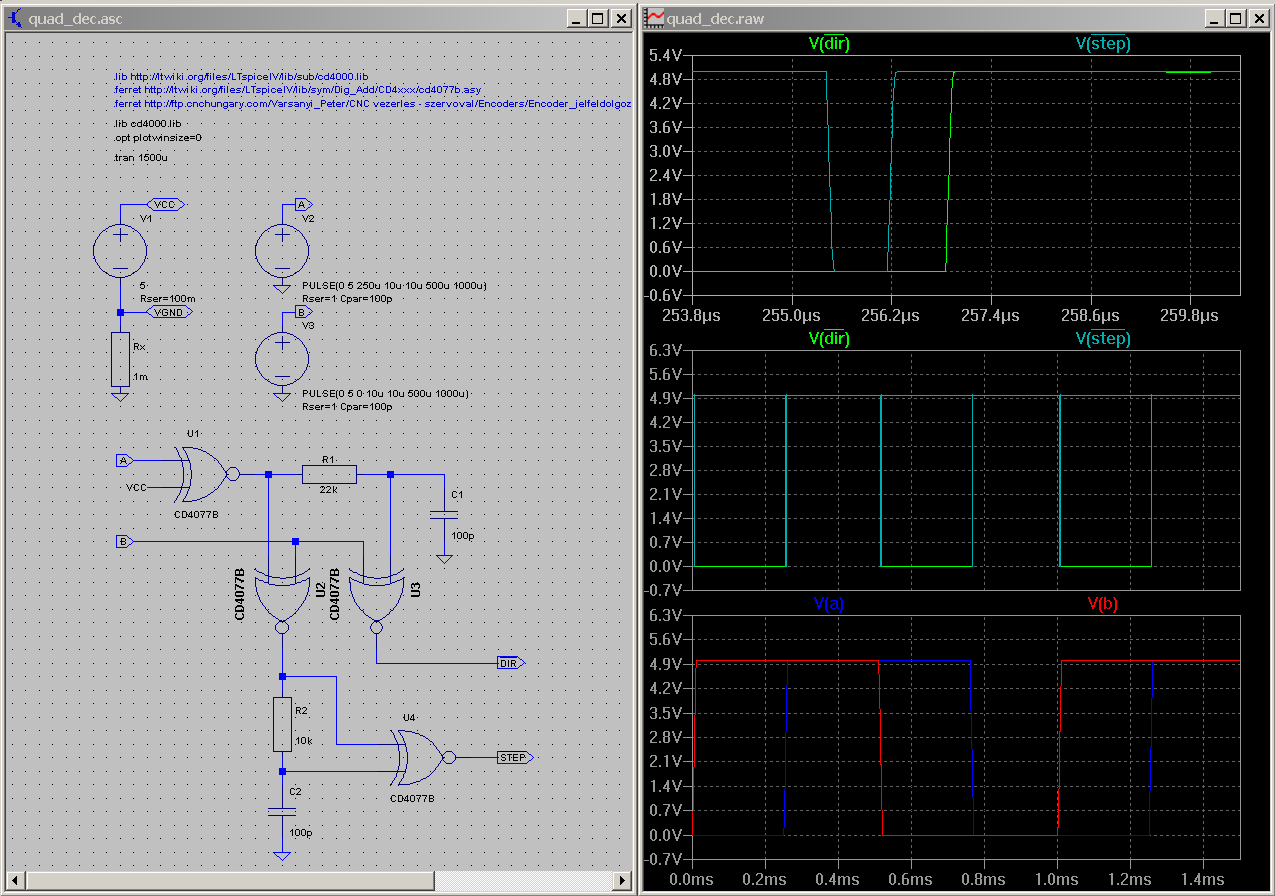

Eine sehr einfache Hardwarelösung wäre http://ftp.cnchungary.com/Varsanyi_Peter/CNC%20vezerles%20-%20szervoval/Encoders/Encoder_jelfeldolgozas/Quad2StepDir.pdf Hat allerdings den Nachteil, dass DIR nicht statisch ist, sondern sich unmittelbar vor/nach dem STEP-Impuls ändert. Je nach Anwendung sollte man auch den Jitter im Auge behalten. Ansonsten könnte diese Schaltung dein Problem lösen, da sie nicht auf extreme Flankensteilheit angewiesen ist. Ich würde dennoch auch die Eingangsschaltung zur Pegelanpassung überdenken. Also z.B. Spannungsteiler, ESD/TVS-Diode, C und Mosfet. Wie kommt man eigentlich mit 2x10k von 24V auf 5V ohne die Schutzdioden zu verwenden?
