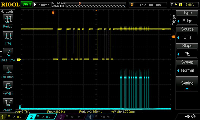

Wenn ich allerdings den empfangenen Code mit Hilfe der IRSND-Bib
zurücksenden möchte, ist das Sendesignal doppelt so schnell.
Im Oszillogramm ist in Gelb das Empfangene Signal direkt am
IR-Empfangs-IC dargestellt und in Blau das ausgesendete Signal am Pin
des Mikrocontrollers.
> Ich finde jetzt leider meinen Fehler nicht.
> Hat jemand einen Rat wo ich suchen könnte?
Deine Interruptroutine ruft den Interrupthandler für IRSND zwei mal auf,
dadurch wird dessen Output aufs Doppelte beschleunigt. Er wird 30.000
mal in der Sekunde aufgerufen, nicht wie vorgesehen 15.000 mal in der
Sekunde.
Enferne einfach in
ISR(TIMER1_COMPA_vect)
  if (! irsnd_ISR())          // call irsnd ISR
  {                           // if not busy...
    irmp_ISR();             // call irmp ISR
  irsnd_ISR();
den überflüssigen Aufruf vonirsnd_ISR() und die Sache wird
funktionieren.
