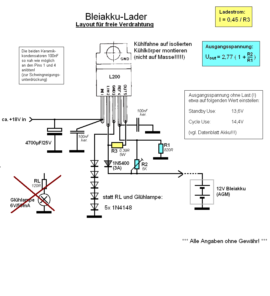

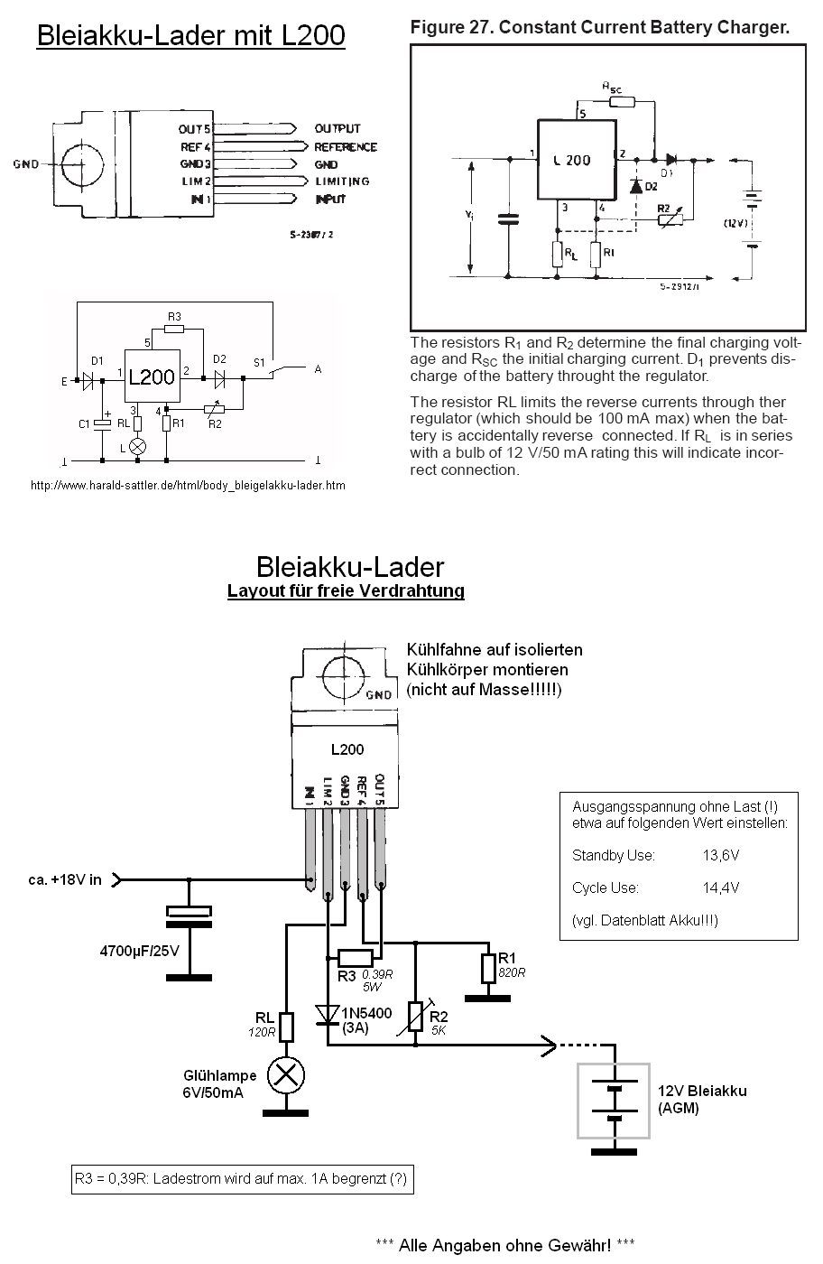

Hallo!
Habe ein kleines Handout zusammengestellt für den Aufbau eines
Bleiakku-Ladereglers mit dem IC L200.
Dort befindet sich unten ein Layoutvorschlag/Verdrahtungsplan für einen
freiverdrahteten Aufbau.
Ein paar Fragen sind für mich noch offen:
1. Wie berechnet man R3 (Widerstand für Strombegrenzung)?
( im Datenblatt steht in Fig 1 eine schlecht lesbare Formel
Io/max=(V5-2)/R3 )
2. Wozu dient die optionale Diode D2?
3. Kann man die Glühlampe durch ein geeignetes Netzwerk aus einer LED
und Widerständen ersetzen?
4. Gibt es in der Praxis Unterschiede beim Laden von Blei-Gel-Akkus und
AGM-Bleiakkus? (bozogen auf die gezeigte Ladeschaltung)
Wäre ansonsten nett, wenn noch mal jemand über den Verdrahtungsplan
schauen könnten.
Wenn die Schaltung fertig ist und funktioniert, möchte ich das
(eventuell überarbeitete) Handout im Projekte&Code-Forum einstellen.

Gast #4096229
> Da stelle ich mal die Arbeitshypothese auf, dass beim Setzen des
> Datenblattes ein "V" verloren gegangen ist.
Nein, die sind ganz einfach beide (bzw. alle drei wenn man das
Minuszeichen mitzählt) tiefgestellt. V_[5-2] im Diagramm ist Vsc in der
Tabelle.
Gast #4096235
> Io/max=(V5-2)/R3 )
Besser wird es auch, wenn man "5-2" als Index liest - so wie es im
Datenblatt gesetzt ist, d.h. als die Differenzspannung zwischen Pin5 und
Pin2 geteilt durch R3.
Im übrigen kann man natürlich auch probeweise verschieden großen
Widerstände einbauen und sich die Abhängigkeit der Strombegrenzung vom
Widerstandswert ansehen.
Gast #4096253
Danke für die Antworten!
Dann ist der Strom durch R3 gleich dem Ladestrom, wenn ich es richtig
verstehe.
In dem Fall könnte man R3 z.B. durch eine solche Widerstandskombination
ersetzen
--1R0----2R9--
und könnte dann mit einem normalen Voltmeter die Spannung über R1 messen
und hätte auf der Anzeige den aktuellen Strom in A.
Gast #4096695
User schrieb:
> Irgendwie vermisse ich die Abblockkondensatoren, der L200 ist recht
> schwingfreudig.
Ich auch - im Schaltplan war jedenfalls keiner eingezeichnet.
Wenn man einen einlötet, stellt sich auch die Frage, ob man ihn von IN
nach Schaltungs-Masse oder nach GND des ICs verlegt.
User schrieb:
> Da eine LED kein PTC-Verhalten wie eine Glühlampe
Das ist die Frage, ob das PTC-Verhalten relevant ist.
Lt. Datenblatt schützt ja RL das IC bei Verpolung, die Lampe ist nur
eine Zugabe, wie ich es verstehe.
