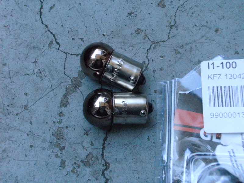

Hallo allerseits,
kürzlich war ich mal nachts unterwegs und wunderte mich, warum es mir da
von weit hinter mir Lichthupt.
Später an der nächsten Ampel stellte sich heraus, daß es kein Ausdruck
von Agressivität war, sondern der Wunsch, mir mitzuteilen, daß die
hintere Beleuchtung nicht funktioniert.
Gleich darauf prüfte ich nach, was hinten los ist: Das normale Licht
hinten war ganz dunkel. Alle anderen Lichter (Bremse, Blinker,
Rückwärts, Nebel) waren einwandfrei. Ich fuhr also mit dunklem Licht
herum! Sehr schlimm, wenn man bedenkt, wie leicht man auf einer leeren
Autobahn nachts übersehen werden könnte.

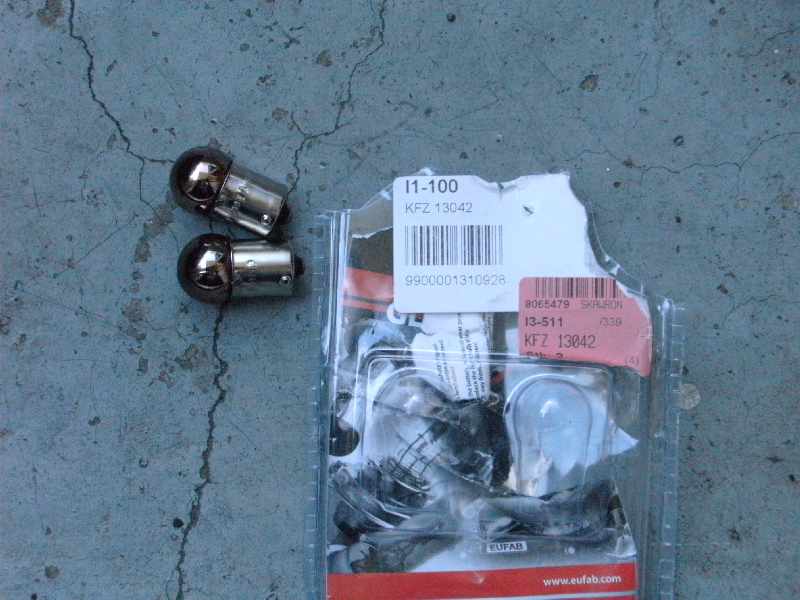

Unterwegs baute ich die beiden Lampenträger aus, um Ersatzbirnen
einzubauen, denn das geht nun wirklich nicht.
Die beiden Rücklichtbirnen 12V, 10 Watt, Ba15s waren, zwar noch heiß,
glimmten nur ganz schwach und waren verspiegelt schwarz!
Messung der Stromstärke ergab ca 440 mA bei 12V anstatt knapp 1A.
Dazu muß man noch wissen, daß die bisherigen original vom Hersteller
eingebauten Birnen 14 Jahre lang 90000 Km im Auto waren und ich sie
Spätsommer 2014 ersetzt habe weil sie einen leicht schwarzen Belag innen
zeigten und etwas schwächer wurden. Ebenso Brems- und Blinkbirnen und
Standlicht vorn habe ich freudestrahlend gegen die neuen von Reichelt
getauscht, um mit ruhigem Gewissen in die nächste Winterzeit zu fahren.
Also zwei Tankfüllungen später (ich fahre extrem selten) nun diese böse
Überraschung.
Die Birnen waren bei Reichelt gekauft und sie gibt es immer noch im
Angebot für 1 Euro das Paar. Osram-Birnen (5 Watt) kosten unwesentlich
mehr, 1,25 Euro. Eufab.com scheint nicht gerade der Beste Hersteller zu
sein. Man findet aber nichts schlechtes im Internet, außer mal, daß
Scheinwerferlampen wenig Licht und geringe Ausleuchtung bringen. Die
passen auf ihren Ruf gut auf.
Wo kann man sich denn nun über so etwas beschweren? Ob da noch Garantie
drauf ist, nach 8 Monaten? Immerhin sind die Glühfäden ja nicht
durchgebrannt.
Mir geht es dabei nicht um den einen Euro, sondern um den
Sicherheitsaspekt, zumal beide Birnen gleich stark verspiegelt sind.
Oder welche Birnen kann man kaufen?

Könnte die "Innenverspiegelung" nicht auch ein Hinweis sein, dass die
Birnchen vielleicht mit zu viel Spannug laufen, weil der Glühfaden
abgedampft wird und an dem Glas kondensiert?

 ich würde versuchen die Birnchen zu reklamieren. Offensichtlich ist das
Vacuum weg--Anschlußdrähte undicht.

...wollte die Fotos schon im ersten Posting zum Besten geben...
Hast Du diese Bilder mal an Reichelt geschickt, mit der Nachfrage, ob
das so ernstgemeint ist?
Vielleicht erkennen sie das ja auch als Problem an, und nehmen die
Dinger aus dem Sortiment ...
Mache ich demnächst, bin heute wieder nicht dazu gekommen.
von Jens G. (jensig)
Das sind IR-Lampen - die sind immer dunkel eingefärbt ;-)
Mit Luftziehen hat das nichts zu tun, denn dann hätte man keine
metallischen Spiegel innen (eher einen weislichen - Wolframoxid)
Ich denke mal, das Sind Lampen, die für eins/zwei Volt weniger
dimensioniert sind, um an 12V heller zu sein. Also quasi ein gewollter
Überspannungsschaden. Wurden die vielleicht als besonders hell
angepriesen?
