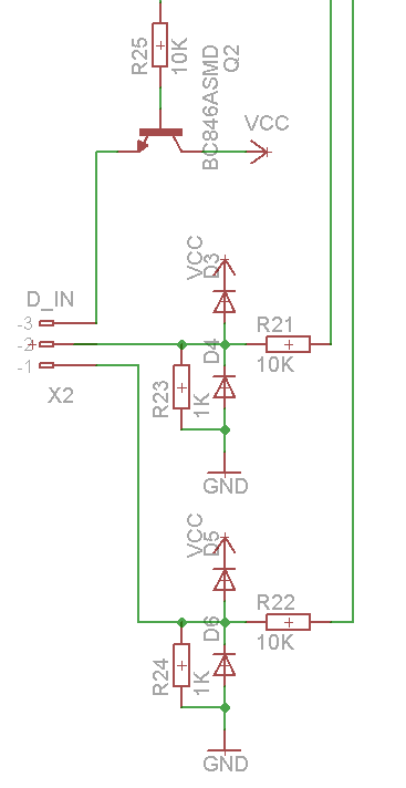

Habe folgende Frage: Ich will mit einem µc Reedkontakte abfragen. Die
Abfragespannung sollte gepulst sein. Meine Teilschaltung sieht dafür wie
im Anhang dargestellt aus.
Die gepulste Abfragespannung wird an X2-3 ausgegenen. Die beiden Reeds
schliessen jeweils X2-3 mit X2-2 bzw. X2-3 mit X2-1 kurz. Die beiden
Inputs sollten auch einigermaßen gegen (kurze) Überspannung/ESD
geschützt sein (allerdings nicht gegen 230V).
R25 ist am µc ein digital out, der die Abfragespannung ein. bzw.
ausschalten soll. Nach R21 und R22 gehts zu den digital in des µc.
Kann das so funktionieren oder hab ich da einen kompletten Denkfehler?
Ich bin mir bspw. nicht sicher, ob ich auf der Emitterseite des
Transistors noch einen hohen (1-10K) R gegen GND benötige. Nur für den
Fall, dass wenn beide Reeds geöffnet sind der Ausgang X2-3 zuverlässig
auf GND gezogen wird....
Danke für eure Hilfe!
vG Alram

Hallo Alram,
ich würde die Dioden jeweils hinter den 10k-Widerstand (vom Stecker aus
gesehen) schalten, damit eine evtl. Überspannung durch diesen Widerstand
zu einem begrenzten Ableit-Strom durch die Dioden führt.
Der Sinn des Transistors ist mir nicht ganz klar - kann der µC am
Ausgang nicht direkt genug Strom treiben?

Hallo Thomas,
Danke - habs einmal geändert. Neuer Plan im Anhang.
Naja primär aus 2 Gründen:
- das ganze sollte mit bis zu 8 Eingängen funktionieren. Irgendwo wir
dann wohl die Grenze des µc Pin erreicht sein.
- irgendwie leite ich nur ungern einen µc Pin direkt nach aussen ...
vG Alram
Ok, macht Sinn.
R26 kann vermutlich entfallen, ausser, Du hast vielleicht extern noch
irgendwelche nenneswerten Kapazitäten, die ggf. entladen werden müssen.
Naja, kannst ihn ja im Layout als Bestückungsoption drin lassen...
