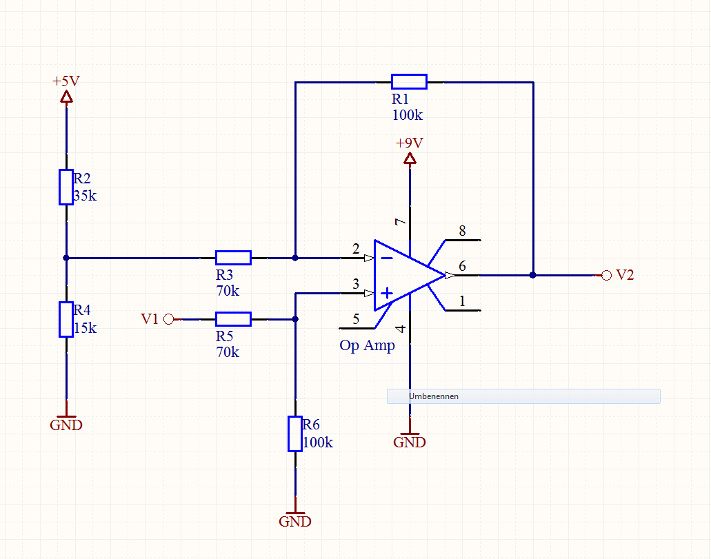

Bei dieser OPV Schaltung bekomme ich ein Eingangssignal von 0-5V und
"schneide" 1,5V unten ab und verstärke die Spannung wieder auf 0-5
Volt..
V2=10/7*(V1-1.5V)
Das sollte so funktionieren. Nun zu meiner Frage:
Welcher OPV (möglichst preiswert und bedrahtet) wäre für die Aufgabe
ideal?
Da ich nur eine unipolare Versorgung zur Verfügung habe, sollte es ein
Rail - Rail OPV sein. Könnte mir bitte jemand so einen Vorschlagen?
finde mich im "OPV-Wald" nicht zurecht ;(
mfg simon4web

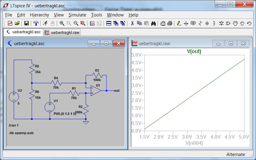

von Achim S. (Gast)
Simon Weber schrieb:
> V2=10/7*(V1-1.5V)
Nicht wirklich (zumindest nicht genau). Du hast vergessen, dass dein
Spannungsteiler durch den Differenzverstärker belastet wird. Und zwar
mit 70kOhm gegen eine Spannung, die nicht konstant ist sondern von
deiner Eingangsspannung abhängt.
Anbei die Kennlinie mit idealem OPV.
von Gerhard (Gast)
Es wird richtig wenn Du R3 um R2||R4 verminderst.
Also R3 = 59,5k!

hast du Widerstände mit 1% Toleranz vorgesehen?
Mit 5% Widerständen wirst du fast nichts am Eingang des wahrscheinlich
nachfolgenden 0...5V ADCs gewinnen.
Außerdem solltest du die 5V des Eingangs auf etwas weniger als 5V
abschwächen, da auch der 5V Aussteuerbereich des ADCs eine Toleranz hat.
Verwende sogar 0,1%ige Widerstände (hab mal ein billiges sortiment
bekommen :)

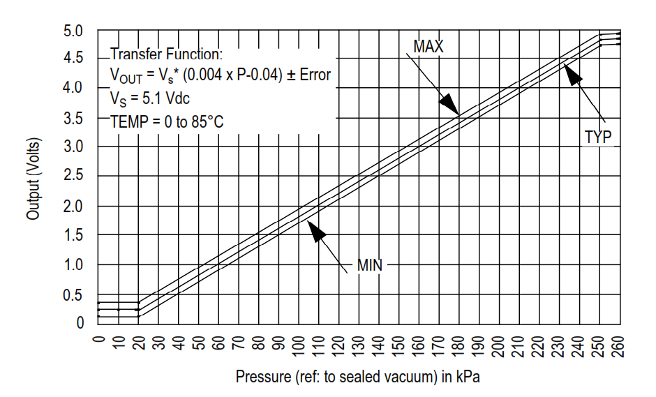

Das erledigt schon die Kennlinie vom aktiven Sensor (Bild)
Klaus Ra. schrieb
>Eingangssignal von 0-5V, V1-1.5V
>Für mich sieht das so aus als ob V1 auch -1,5V betragen könnte. Hast Du
>Dich da unklar ausgedrückt?
nein Spannung kann wircklich nur zwischen 0 Volt und 5 Volt anliegen
(siehe Kennlinie)
