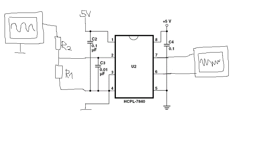

Ich möchte gerne ein Wechselsignal (0-3V; DC-100Hz) isoliert übertragen
d.h die Spannungsversorgung von der Signalquelle soll galvanisch von der
Spannungsversorgung der verarbeitenden Schaltung getrennt sein.
Ich hab mir dazu einen HCPL7840 IC angeschafft.
Leider ist im Datenblatt nur eine Beispielschaltung angegeben (siehe
Anhang).
Ich habe schon versucht es selbst herauszufinden mit nem Sinus am
Eingang. Mehr als das Eingangssignal komplett verzerrt und verrauscht am
Ausgang ist mir noch nicht gelungen..
Ich habe dabei RShunt (1MOhm) zwischen Pin 2 und 3 gegeben und direkt
zwischen Ausgang Pin 7 und 6 gemessen..
Mit zwei verschiedenen Spannungsquellen für VDD1 und VDD2 (Masse nicht
verbunden).
Hat jemand schon damit gearbeitet und kann mir Tips geben wie ich diesen
IC für meine Anwendung verwenden kann?
Danke!

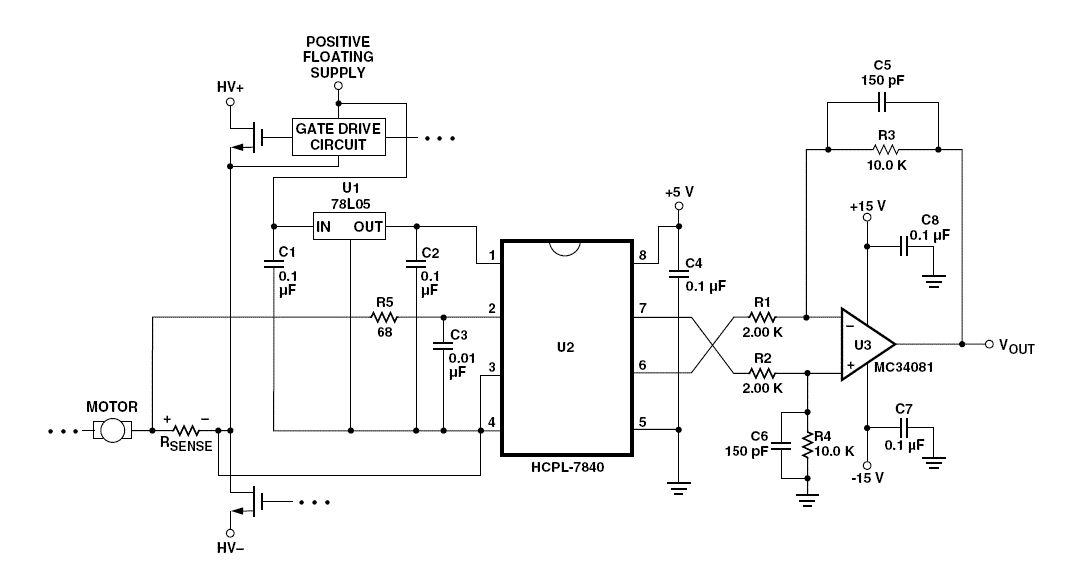

#4097865
Ein 3V-Signal direkt auf den Eingang (ist es das, was du tust?) ist
keine gute Idee:
> Avago recommends operation with VIN- = 0 V (tied to GND1).  Limiting
> VIN+ to 100 mV will improve DC nonlinearity and nonlinearity drift.
Und du hast keine Kondensatoren erwähnt (siehe Seite 1 des Datasheet).
#4097921
> keine gute Idee:
Das ist richtig. Bei +/-300 mV wird die Signalübertragung stark
nichtlinear.
Aber die sind doch in der (von AVAGO 1:1 übernommen) Schaltung
vorhanden!?
Was mich im Datenblatt total irritiert, ist, dass für den Eingang kein
Gleichtaktbereich (Common Mode Range) angegeben wird. Der negative
Eingang wir auf GND1 gelegt und nur der positive bekommt Signalspannung.
Also müsste der Common Mode Range mindestens von +0.3 V bis -0.3 V
gehen. Es kann doch nicht sein, dass der Common Mode Range völlig
unspezifiziert ist und nicht einmal erwähnt wird!
Dass du nur Rauschen und ein verzerrtes Signal bekommst, liegt
offensichtlich an einem Fehler, den du gemacht hast, den wir nur
erkennen würden, wenn wir deinen Aufbau vor der Nase haben und selber
messen können.
Was hat 1 MegOhm am Eingang zu suchen? (Meinst du etwa 1 mOhm, also
Milliohm? Nein, das wäre ja noch viel schlimmer: Mit welchem Generator
hättest du denn 3 V an 1 mOhm = 3000 A = 10 kW Peak erzeugen können...)

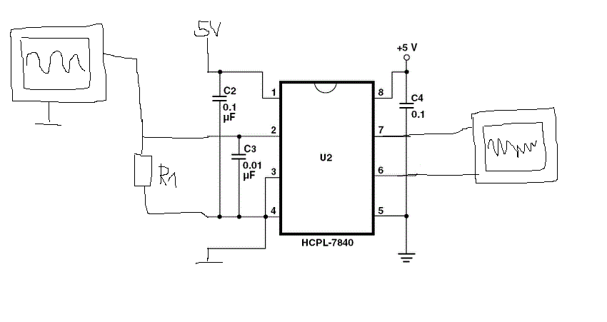

Gast #4098022
Danke für eure Antworten!!
Ja für mich ist das Datenblatt wirklich nicht sehr hilfreich, da fast
gar nichts angegeben ist.. (bzw. lese ich es nicht heraus!)
Folgendes habe ich probiert:
[1]
Spannungsteiler um die Spannung auf <100mV zu bringen
[2]
Diesen Rsense eingebaut (verschiedene Werte)
Leider kann ich vom Datenblatt überhaupt nicht auf die Funktion
schließen bzw. was der IC am Eingang erwartet usw.
Ich möchte nicht noch mehr herumpfuschen, sondern gerne verstehen was
der IC macht..
Vielen Dank =)
#4098276
Viele dieser Fragen werden in Application Note 1078 beantwortet:
http://www.avagotech.com/docs/AV02-2633EN
> Voltage Sensing
> Avago Technologies isolation amplifiers can also be
> used to isolate signals with amplitudes larger than its
> recommended input range with the use of a resistive
> voltage divider at its input. The only restrictions are
> that the impedance of the divider be relatively small
> (less than 1 kΩ) so that the input resistance (280 kΩ)
> and input bias current (1 µA) of the isolation amplifier
> do not affect the accuracy of the measurement.
Dieser Chip ist für große Motoren konstruiert:
> For example, if a motor will have a maximum RMS current of 10 A and
> can experience up to 50% overloads during normal operation, then the
> peak current is 21.1 A (= 10 • 1.414 • 1.5). Assuming a maximum input
> voltage of 200 mV, the maximum value of shunt resistance in this case
> would be about 10 mΩ.
