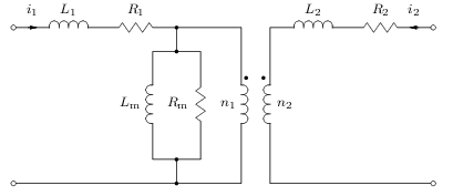

Hallo Forum,
ich führe derzeit eine Simulation mit Matlab/Simulink+Plecs durch,
nun will ich dort einen Trafo einbauen mit bestimmter
Kurzschlussspannung (Uk) beim erstellen des Trafos kann ich jedoch nur
folgende Bauteile parametrieren (Bild siehe Anhang), dies ist also das
ESB was dem Trafo in Simulink hinterlegt ist. Wie kann ich nun dort ein
Uk einstellen ?
Uk ist ja leider immer auf "Nennspannung" bezogen, jedoch weiß ich nicht
wie ich dort eine Nennspannung einstelle (mir ist klar das es da einen
direkten Zusammenhang gibt).
Es wird ja sicherlich hauptsächlich an den Streureaktanzen liegen,
höhere Streureaktanz, höherer Streufluß hohe Kurzschlussspannung.
Meine Vermutung (vorausgesetzt RM= inf) : (X1+X2)/Lm = uk in Prozent.
Kann das so sein ?
Grüße Peter

Eigentlich ist Uk als diejenige Spannung definiert, bei der sich an
einem sekundärseitig kurzgeschlossenen Transformator der primärseitige
Nennstrom einstellt.
https://de.wikipedia.org/wiki/Kurzschlussversuch
Im Prinzip ja, üblicherweise (*) sorgt man dafür, dass diese möglichst
klein sind.
Die einzelnen Komponenten des Ersatzschaltbildes lassen sich aus dem
Kurzschlußversuch zusammen mit den Leerlaufmessungen ermitteln und sind
durch die Konstruktion festgelegt.
Daher verstehe ich nicht ganz, wie und weshalb du Uk ohne Bezug zu den
Nenndaten bestimmen willst.
(*) Abgesehen von Sondertransformatoren, bei denen die
Kurzschlußfestigkeit bzw. Strombegrenzung im Vordergrund steht.
https://de.wikipedia.org/wiki/Kurzschlussspannung

Naja im Prinzip habe ich Nenndaten aber eben nicht die Werte für die
Elemente aus ESB. Und die brauche ich für die Simulation da man dort
keine Nenndaten sondern eben nur die Höhe der Induktivitäten/Widerstände
angeben kann.
Wie kann ich aus dem Kurzschlussversuch denn die Daten für die Elemente
aus ESB bestimmen ? Kann den Versuch natürlich auch simulieren aber habe
eben keine "Nenndaten" dort hinterlegt...

Nur bei extremen Vereinfachungen
* Imag<<In -> Xm->Unendlich also vernachlässigbar
* Xl1=Xl2 die transformierten Streuinduktivitäten sind identisch
* Xl>>Rl Ohmsche Widerstände vernachlässigbar
ergibt sich Uk=2*In*Xl. Also zumindest der Nennstrom muß bekannt sein.
Ansonsten braucht es immer auch weitere Messungen wie der
Leerlaufeigenschaften bzw. Wicklungswiderstände.
http://www.energie.ch/messungen-an-transformatoren
