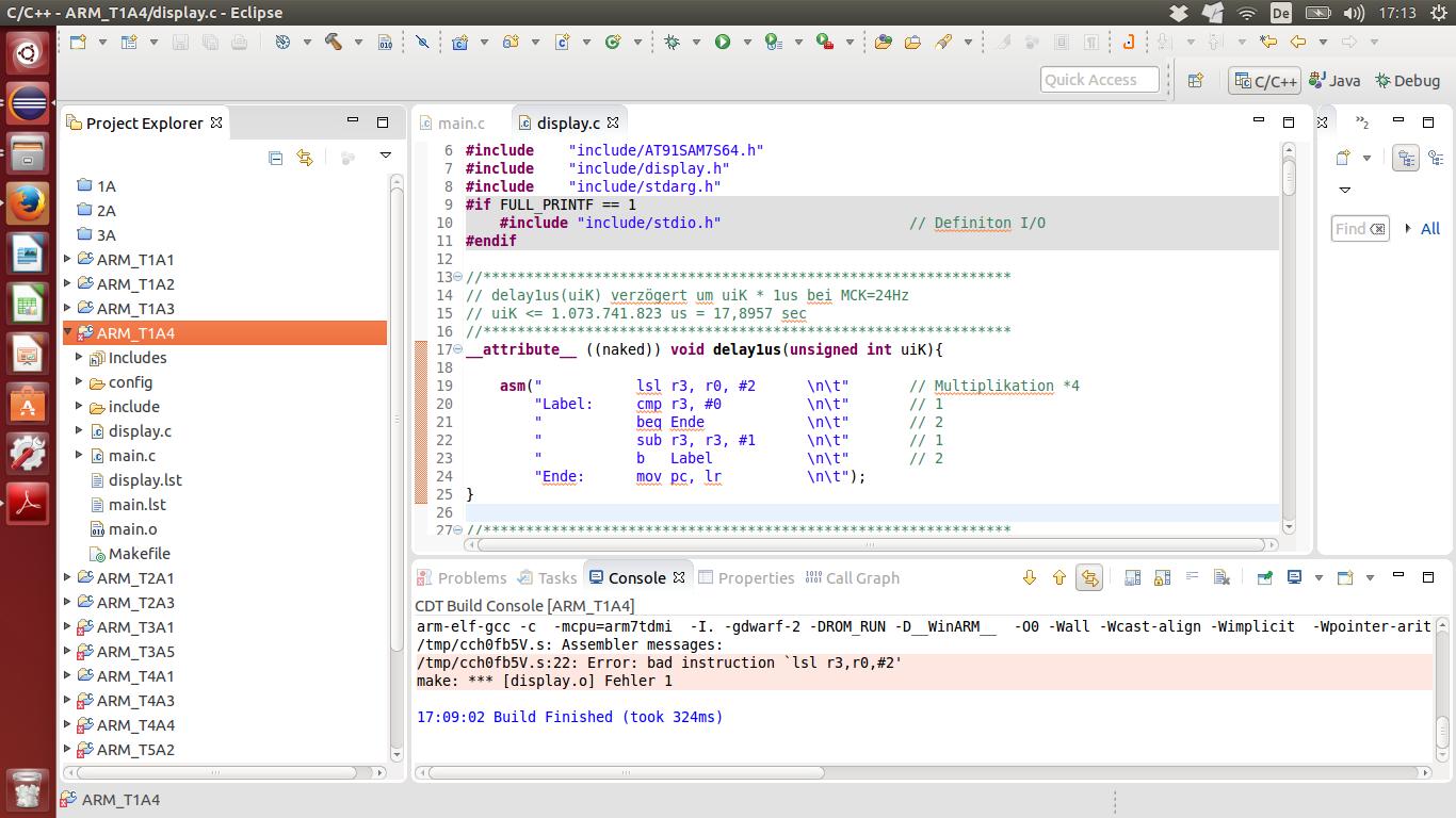

Guten Tag,
ich habe ein Problem, und zwar habe ich unter ubuntu Eclipse mit openocd
und arm-elf-gcc (GCC) 4.1.0 am laufen. Jetzt habe ich ein Prgramm
geschrieben, welches ein einfaches Display ansteuern sollte, und die
Display.c einbinden sollte. Das hat auch alles gut geklappt, bis dann
beim Compilieren der folgende Fehler auftrat:
Compiling C: display.c
arm-elf-gcc -c  -mcpu=arm7tdmi  -I. -gdwarf-2 -DROM_RUN -D__WinARM__
-O0 -Wall -Wcast-align -Wimplicit  -Wpointer-arith -Wswitch
-Wredundant-decls -Wreturn-type -Wshadow -Wunused
-Wa,-adhlns=display.lst  -Iinclude/ -MD -MP -MF .dep/display.o.d
-Wnested-externs  -std=gnu99 display.c -o display.o
/tmp/ccngc6wm.s: Assembler messages:
/tmp/ccngc6wm.s:22: Error: bad instruction `lsl r3,r0,#2'
make: *** [display.o] Fehler 1
In der Display.c Datei ist das diese Stelle:
// delay1us(uiK) verzögert um uiK * 1us bei MCK=24Hz
// uiK <= 1.073.741.823 us = 17,8957 sec
_attribute_ ((naked)) void delay1us(unsigned int uiK){
  asm("      lsl  r3, r0, #2  \n\t" // Multi *4
    "Label:    cmp  r3, #0    \n\t"    //1
    "    beq  Ende          \n\t"    //2
    "    sub  r3, r3, #1      \n\t"    //1
    "    b  Label          \n\t"    //2
    "Ende:    mov  pc, lr    \n\t");
Nun weiß ich nicht genau woran es liegt. Bitte um Hilfe. Danke

Versuch vielleicht mal MOV, statt LSL.
Es gibt auf ARM keine native LSL instruction da jede ALU operation ein
LSL auf einem Operanden machen kann. Kann hoechstens sein dass manche
Assembler es als Alias zulaesst. Vgl. ADR.
ZigZeg
Edit: Seh gerade, im Thumb mode gibt es LSL. Vielleicht wird das nicht
als Thumb assembliert ?
Als ARM den Thumb(-2?) Befehssatz rausbrachte haben sie auch eine
Assembler-Notation definiert, die gemeinsame Befehle in der gleichen
Weise schreibt. In dieser "Unified Assembly Language" Variante existiert
auch die LSL Schreibweise.
