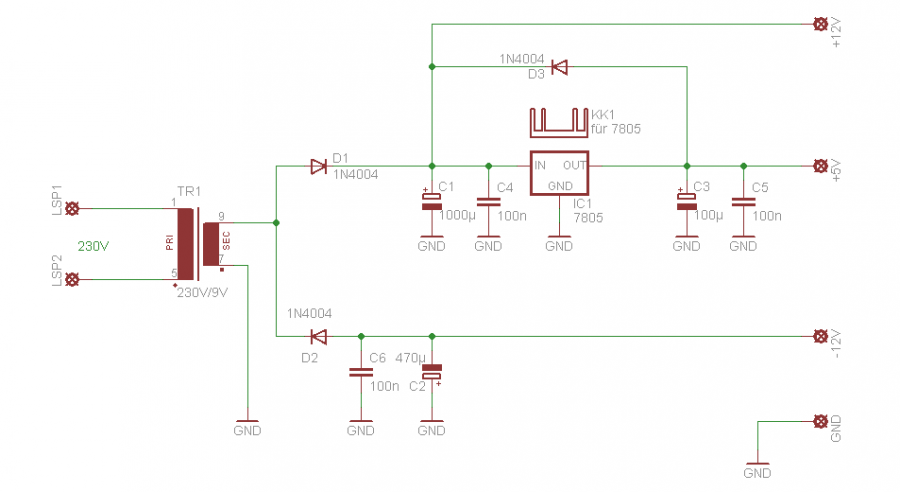

ich hab im Internet [1]  die oben gezeigte Schaltung gefunden.
Wenn ich das richtig verstehe, wird die Positive Halbwelle der
Netzspannung für die +5V und +12V verwenden und die Negative halbwelle
für die -12V, stimmt das soweit?
Gibt es da eine bessere Möglichkeit um eine symmetrische Spannung aus
einer Trafowicklung zu erzeugen?
Eine einzelne Halbwelle scheint mir nicht sonderlich belastbar..
Gruß,
Marc
Ja.
Nur eine Wicklung? Dann nimm obige Schaltung (bzw. das Prinzip obiger
Schaltung). Viel anders wird's nicht einfacher gehen.
Die ist genau zur Hälfte einer Vollwelle belastbar (naja, durch die
höhere Welligkeit werden evtl. die Verluste leicht höher)
Eine solche Schaltung ist nur zulässig, wenn beide Halbwellen gleich
belastet werden. Falls nicht, kann der Trafo überhitzen.
> aus einer Trafowicklung zu erzeugen?
Man nimmt besser eine mittelangezapfte Sek-Wicklung.
