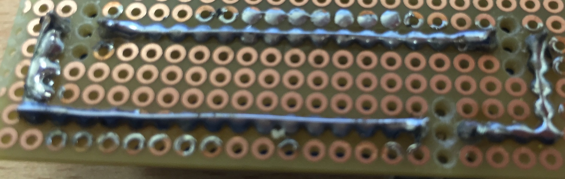

Ich bin dabei ein Netzteil auf einer Lochrasterplatine aufzubauen. Jetzt
möchte ich bevor ich weiter mache, oder sogar das Ganze in Betrieb
nehme, jemanden drüber schauen lassen.

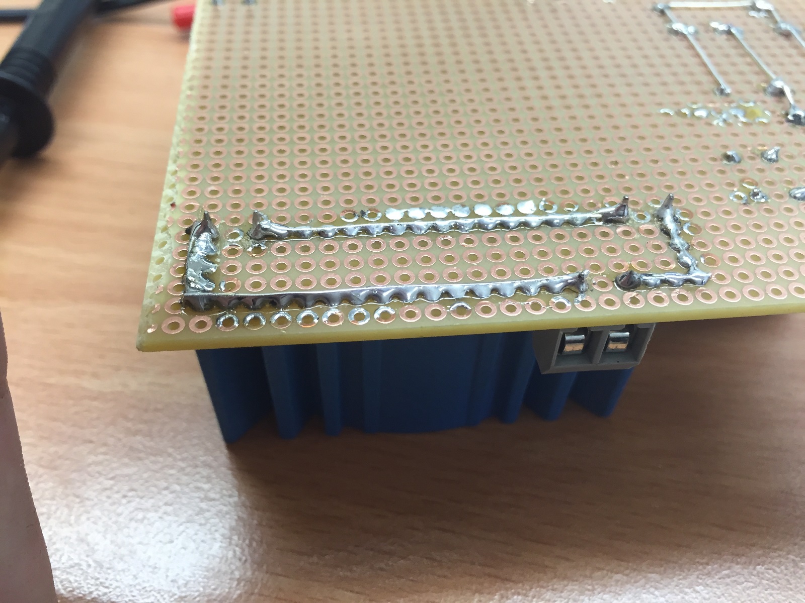

Ich habe versucht möglichst viel Platz zwischen den Leiterbahnen zu
lassen und sie besonders dick gemacht.
Die zwei Primärwicklungen sind intern nicht miteinander verbunden, dass
habe ich mit dem Multimeter noch einmal durchgemessen.
Die Netzspannung ist durch eine Feinsicherung abgesichert (träge 0,16A),
sie befindet sich in der Buchse für den Kaltgerätestecker.
Die Platine wird auf Abstandhaltern eingebaut und die Unterseite werde
ich später zusätzlich isolieren.
Alles Andere könnt Ihr auf den Bildern erkennen.

Das Lochraster ist problematisch, weil die Leitungen (durch die Löcher,
auch wenn sie nicht beschaltet sind) doch sehr nahe beieinander sind.
Ich empfehle dir, zwischen den beiden primärseitigen Leitungen und
zwischen Primär- und Sekundärseite zumindest eine Reihe Löcher zu
entfernen (abkratzen, ausbohren, wegfräsen).

230V-Schaltungen auf Lochraster zu machen, ist eher problematisch; die
Mindestabstände der Anschlüsse sind schwierig hinzubekommen. Das gilt
auch hier für die Primärseite des Trafos. Ich würde rund um die
Primär-Leitungen eine Reihe Lötaugen entfernen. (Geht z.B. mit Erhitzen
durch Lötkolben und Ziehen der Lötsaugen zur Seite.)

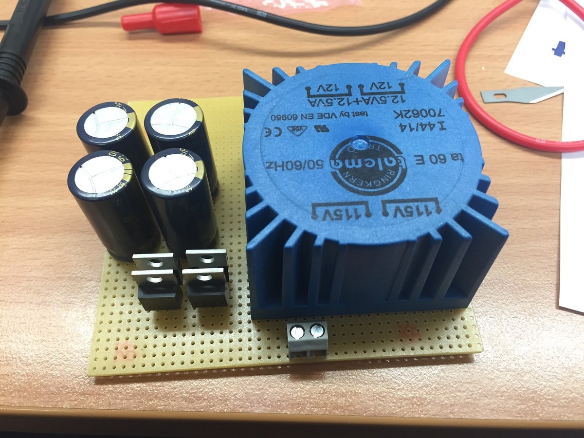

>  Das sind 4 MUR820 Dioden zum Gleichrichten.
8A-Schaltdioden für einen Trafo, der knapp 1A liefern kann? ist das
nicht deutlich übertrieben? Ein Standard-Brückengleichrichter (oder 4
Einzel-Dioden) tut es allemal.

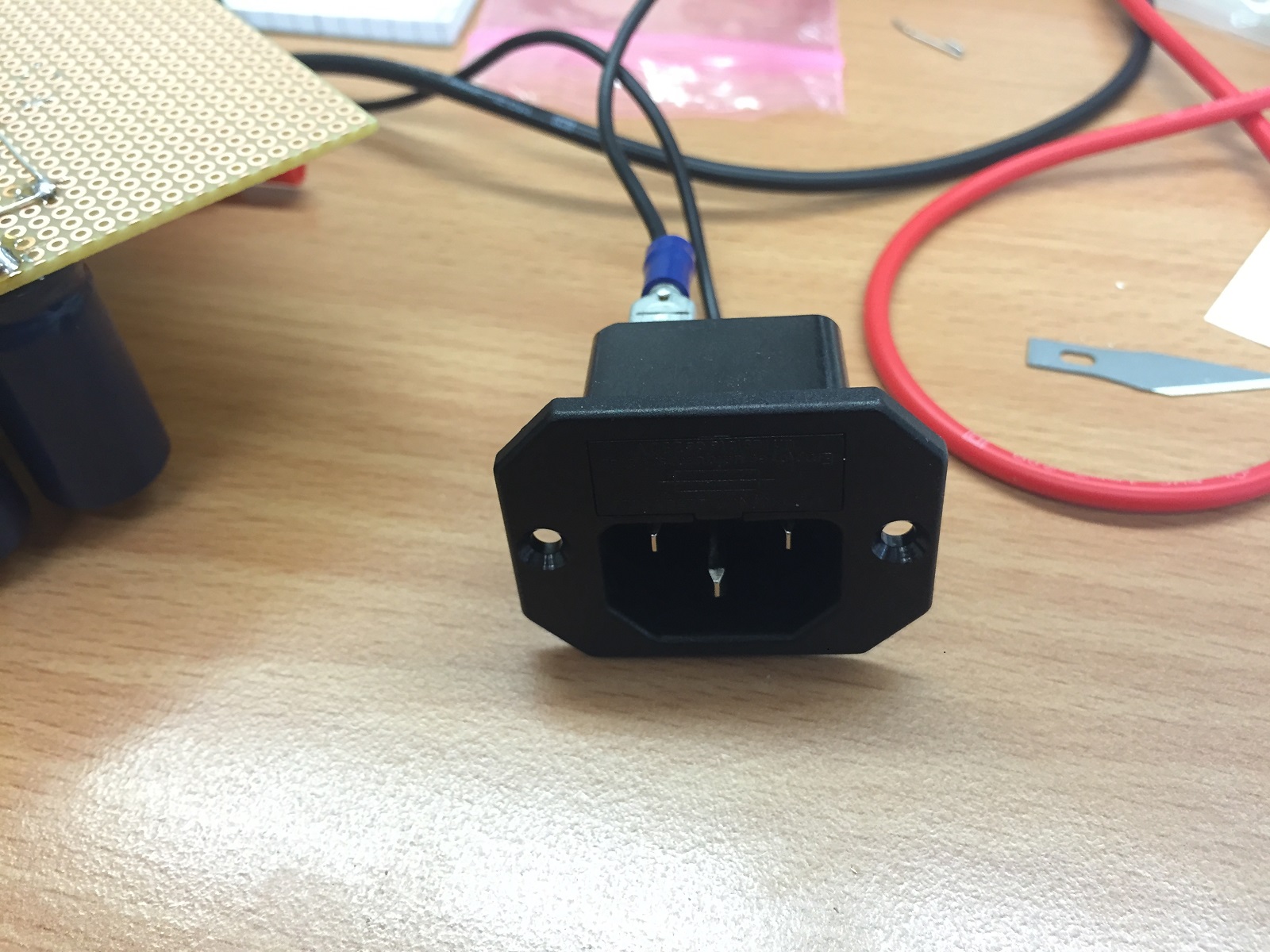

Zu dem Kaltgerätestecker: Warum hast Du einen schwarzen Draht mit
Kabelschuh an den PE-Pin angeschlossen? Die 230V-Pins sind die beiden
äußeren, die etwas kürzer als der PE-Pin sind.

Das mit den Abständen habe ich sofort erledigt, danke für den Tipp, habe
ich gerne angenommen.
Nein kein besonderer Grund, ich ärgere mich sogar gerade, dass ich
keinen Gleichrichter gekauft habe. Die standen auf der Teileliste für
das Netzteil. Im Nachhinein ist mir auch aufgefallen, dass das
bescheuert ist. Aber nuja, jetzt hab ich sie.
Nur um zu sehen, ob es hält.

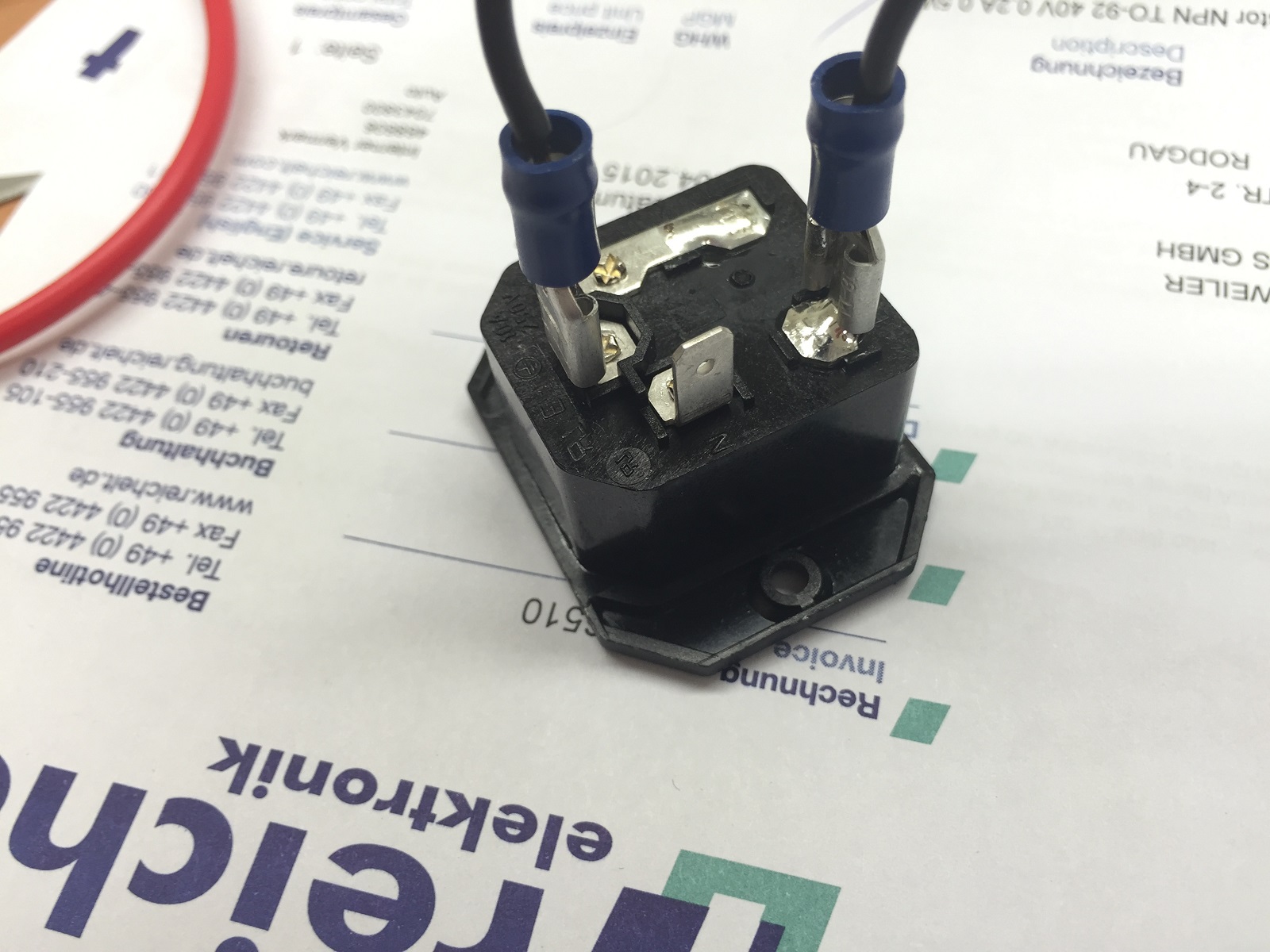

Heinz V. schrieb:
> Die Kabelschuhe an der Kaltgerätebuchse mit Schrumpfschlauch isolieren.
Wird gemacht, wenn die Buchse im Gehäuse montiert wurde :)
#4100762
Jens D. schrieb:
> Jetzt
ein Tipp
auf der 230V Seite würde ich ungenutzte Kupferaugen mit dem Lötkolben
zwischen und neben den 230V Wegen entfernen, mit der Spitze von der
Lötseite ins Loch und dann hebt sich das Lötauge leicht ab, das gibt
größere Isolationsstrecken zum Kupfer.
Eine Isolierabdeckung der 230V Seite: Lötseite ist auch kein Fehler,
Plexi oder Kunststoffplatte
Schrumpfschlauch oder ISO Kabelschuhe am an der Kaltgerätebuchse
-> Berührungsschutz.
Gast #4100792
Nicht wirklich, eine ganze Reihe sollte zwischen der unteren und der
oberen Leiterbahn weg, und zwei ganze Reihen zwischen der oberen
leiterbahn und dem Rest der Schaltung, der ja schutzisoliert sein soll.
Da der Trafo keine Thermosicherung eingebaut hat, ist deine Sicherung in
der Netzbuchse gut. Die Kontakte sollten allerdings berührgeschützt
sein, das sind "isolierte" Flachstecker nicht, sondern dazu braucht man
unisolierte Flachstecker (die sowieso besser sind weil deren an der
Isolierung eingecrimpten Kabel nicht rumwackeln und rausrutschen) in
Isoliertüllen
http://www.ebay.de/itm/361084052977?_trksid=p2060353.m1438.l2649&ssPageName=STRK%3AMEBIDX%3AIT
oder Schumpfschlauch.

Ich habe viel Schrumpfschlauch in fast allen Größen hier. SInd jetzt
auch isoliert.
Der Bereich um die Leitungen ist jetzt groszügig isoliert, also die
Lötpunkte sind entfernt.
