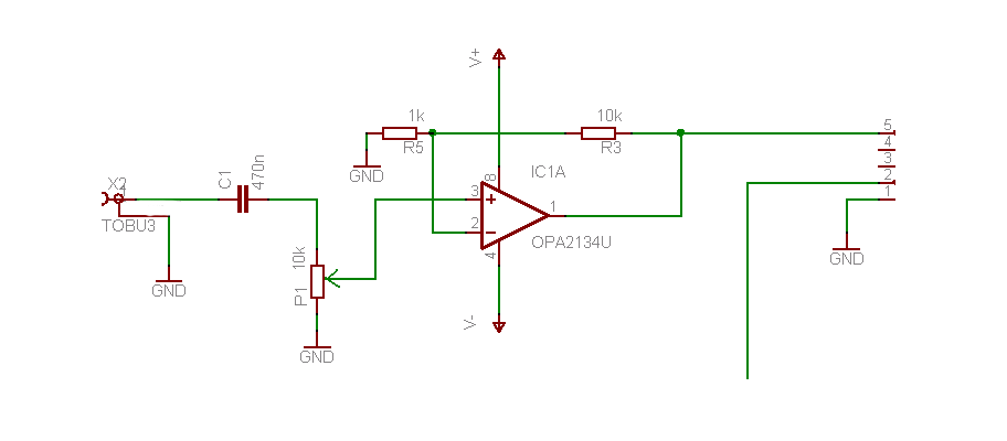

Ich habe vor mir mit folgender Schaltung einen Kopfhörerverstärker zu
bauen.
http://loetstelle.net/projekte/opa2134headphone/opa2134headphone.php
Prinzip ist klar, nur was ich mich frage,wie regle ich am elegantesten
die Lautstärke?
Man könnte ja den 10k Widerstand der Gegenkopplung durch ein 10k Poti
ersetzen, oder man schwächt mit einem Poti einfach das Eingangssignal
ab.
Meiner Meinung nach müsste Variante 1 die elegantere sein, damit dabei
die Verstärkung in der niedrigsten Stellung des Potis nicht extrem klein
wird würde ich in Reihe mit dem Poti einen 1k Widerstand einbauen.
So ist der kleinste Verstärkungsfaktor 1 der größte 11.
Hierbei sollte natürlich ein logarithmisches Poti zum Einsatz kommen.
Was sagt ihr dazu?

Man nimmt ein Poti vor dem Eingang als einstellbaren Spannungsteiler.
Ein Poti in Feedback führt auf Grund der langen Zuleitungen zum Poti und
deren Induktivität gerne zum Schwingen der Schaltung.
Der OpAmp hat übrigens eine feste Verstärkung von 11, nicht 10 wie auf
der Seite behauptet.
Die Schaltung ignoriert alle Vorschriften des Datenblatts des OPA2134.
Es fehlen 10nF Abblockkondensatoren nahe an der Versorgungsspannung.
Zudem treibt der OPA2134 nur 600 Ohm Kopfhörer, für die weiter
verbreiteten 32 Ohm ist er ungeeignet.
Daß die Ausgangskondensatoren fehlen, finde ich in Ordnung.

Ich mache das immer so wie im Anhang - Eingangswiderstand als Poti
ausführen.
Wenn deine Eingangssignale Line-Pegel haben, würde ich 10k für dieses
Poti nehmen.
Bei hochohmigeren Signalquellen sollte es entsprechend größer sein (für
eine E-Gitarre ohne Preamp z.B. 1M)

PS: C1 sollte bei 10k etwas größer sein, z.B. 4u7
