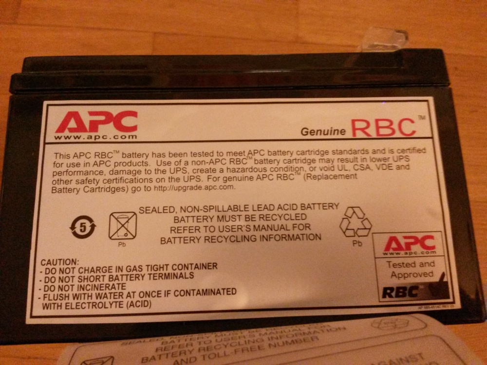

ich habe privat ein relativ alten Smart-UPS 1000 von APC, den ich nun
relativ lange mit alten Akkus betrieben habe. Die Kapazität der Akkus
liess schon lange zu wünschen übrig... Ich muss dazu sagen, dass ich
nicht wirklich auf das UPS nicht angewiesen bin. Aber es ist "nice to
have", wenn mal bei gleichzeitiger Benutzung von Mikrowelle,
Wasserkocher und co. nicht der Rechner ausgeht, wenn die Sicherung
fliegt.

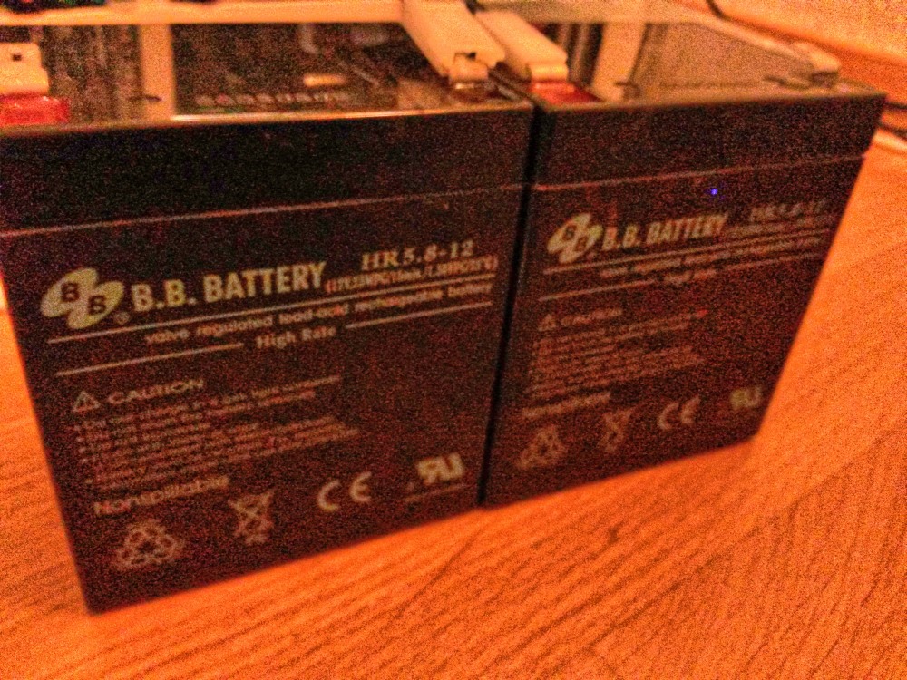

Wie dem auch sei, die Akkus sind nun fertig und bestehen den Test nicht
mehr, was das APC mit heftigen pipsen quittiert.
Ich habe noch zwei andere Akkus, auch aus einem UPS (deutlich jünger),
die allerdings nicht die gleiche Kapazität haben. Es sind HR5.8-12V von
BB mit 5Ah (Ersatz.jpg). Die habe ich nun übergangsweise in das APC
eingebaut.
Die originalen (alteAkkus.jpg) waren ja zwei 12Ah 12V Akkus.
Nun die Fragen: Stellt das irgend ein Problem da? Eigenlich sollte das
doch ok sein, die alten Akkus hatten ja auch nicht mehr die volle
Kapazität, oder? Klar ist, dass das UPS nicht die gleiche Zeit versorgen
kann, aber gibt es irgend ein internen elektronischen Grund (Ladestrom
evtl ? ) warum ich die kleinern Akkus nicht verwenden sollte?
Das wäre erstmal die wichtigere Frage.
Die zweite Frage stellt sich nun nach dem wirklichen Ersatz, den ich
auch kaufen möchte. Allerdings brauche ich nicht unbedingt die "Genuine"
Version von APC. Ich habe gesehen, dass es da einige Unterschiede gibt.
Kann ich einfach  2x 12Ah 12V Bleiakkus (geschlossen) mit den gleichen
Massen kaufen, oder gibt es unterschiede ziwschen den UPS Akkus und den
anderen wartungsfreien Gel-Blei Akkus?

Hi
Wie du schon selber sagtes der lade strom KÖNNTE für die kleinern akkus
zuhoch sein.
Und einige USV teile schalten nicht nach spannung sondern nach zeit ab.
Und nö kannst andere akkus kaufen ob gel oder nicht ist egal nur gel
machen sich beim NUR umstehen besser. (lade strom beachten.
Ladestrom ist laut:
http://www.battery-partner.de/Akku-HR5.8-12.html
nur 1.59A welche daten hat der alte akku ?

Gute Frage. Auf den APC Dingern steht nicht viel drauf... und der
Ladestrom des SmartUPS 1000 habe ich auch noch nicht gefunden... ich
schau mal nach vergleichbaren Akkus... (UB1210 lese ich immer als
Kennung...)
 aber schon mal danke für den Hinweis mit dem Ladestrom.

Hmmm, von der gleichen Website (batter-partner) haben vergleichbare 12Ah
12V Akkus einen Ladesrom von 3.6 A.
Ich glaube ich nehm die kleinern Akkus lieber raus und pack die alten
wieder rein.... morgen mess ich dann mal sen Ladestrom mit der
Sromzange... muss mir ja nicht im Schlaf die Bude abfackeln.

Der volle Ladestrom fließt nur bei leeren Akkus und die wenigsten USVs
regeln den. Bei den einfachen Dingern wird einfach der
Wechselrichter-Trafo an's Netz geschaltet und die Sekundärspannung über
die Body-Dioden der FETs gleichgerichtet an den Akku geknallt - egal was
da an Strom fließt.
Deswegen halten die Akkus auch nicht lange. Ich hab schon eine APC-USV
zerlegen müssen, weil die nicht mehr reparabel war. Die Akkus waren
aufgequollen wie Kugelfische und ließen sich nicht mehr ohne Zerstörung
aus dem punktgeschweißten Grundrahmen entfernen. Da kommt Freude auf.
Ich würd die originalen Akkus nehmen bzw. ersetzen. Dann weißt Du, daß
es funktioniert. Über alles andere ärgerst Du Dich bloß wenn die USV
dann genau im wichtigsten Moment versagt und Du Dir deswegen z.B. die
Daten auf der Festplatte zerschießt.

Ich habe jetzt diese Akkus bestellt:
http://upsshop.no/produkt/batterier/ups-batteri-12v-12ah
Die sollten ja gehen...
Aber danke für die Hilfe hier.
Für alle die es wissen wollen: Ich habe gestern noch mal kurz mit der
Stromzange gemessen (die kleinen 5.8 Ah Akkus waren schon fast voll): Es
ist ein Strom von 0.5-0.6 A geflossen. Dann habe ich den Selbsttest
(Akkutest) gestartet und der Strom ist auf 2 - 2.3 A angestiegen. Danach
hab ich die kleinen Akkus wieder ausgebaut...
Gruss Chrisitan
