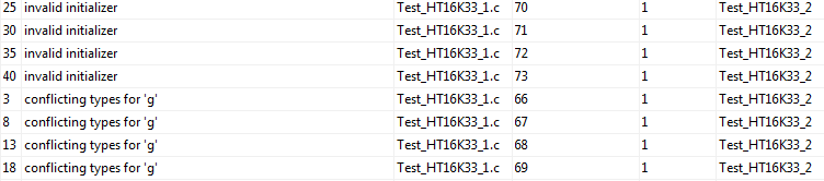

Verwende AVR Studio 6.2
Bekomme leider ein paar Fehlermeldungen dazu, das es falsch ist.

#4101900
Es gibt nur diese beiden Fehlermeldungen. Allerdings für jede Zeile.
Insgesamt 2 x 8.
Es ist korrekt, bin am HT16K33 dran. Er läuft schon, bin nur mit der
Anzeige und den Aufwand der Programmierung noch nicht zu frieden.
Deshalb der Array.
In der ersten Zeile steht
int8_t g [8] ;
Der gesamte andere Code läuft sehr gut ohne Fehler
achim
#4101916
<Glaskugelmode on>
Der TO hat die Zuweisungen vielleicht nicht innerhalb einer Funktion,
sondern ausserhalb stehen, da wo auch die Deklaration ist.
Ausserhalb von Funktionen sind nämlich keine Statements, und eine
Zuweisung ist ein Statement, sondern allenfalls Deklarationen erlaubt!
Das muesste dann so aussehen:
int8_t g [8] = {
5,
05,
05,
05,
05,
05,
05,
05
Warum eigentlich oktale Zahlen, die erste dann aber doch dezimal ???
Vielleicht aber auch was ganz anderes, k.A. - wir kennen ja den
Originalcode immer noch nicht.
<Glaskugelmode off>
Standardvorgehen wenn man den ganzen Code nicht teilen möchte ist
übrigens ihn so lange einzudampfen, bis nur noch das minimale übrig
bleibt, das den selben Fehler erzeugt. Manchmal findet man auf diese
Weise sogar schon den Fehler.
ZigZeg
#4101924
Der ori Code macht viele Sachen. Das Stück was suchst besteht fast nur
aus void und so. Habe dein Stück reingesetzt. Jetzt wird alles korrekt
gemacht, ohne Fehler.
Verstehe ich nicht so richtig, da im Buch nichts darüber steht, mit
Klammern und so. Bin ein bischen verwirrt dadurch.
Egal, danke für die Hilfe. Wenn alles fertig ist, kommt der Coder und
alles andere hier rein
achim
#4101953
> Klammern und so.
Du hast Zuweisungen gemacht. Die sind aber nur innerhalb von Funktionen
erlaubt.
Die Variable wurde vorher definiert und dann willst du sie beschreiben.
Das was Kai geschrieben hat ist einen Definition mit initialisierung.
Die Variable wird angelegt und gleichzeitig mit den Werten vorbelegt.
Das geht auch außerhalb von Funktionen.
Hättest du von Anfang an den vollständigen (oder einen reduzierten,
compilierbaren, noch fehlerbehafteten) Code gepostet, wäre die Sache
schnell geklärt gewesen.
