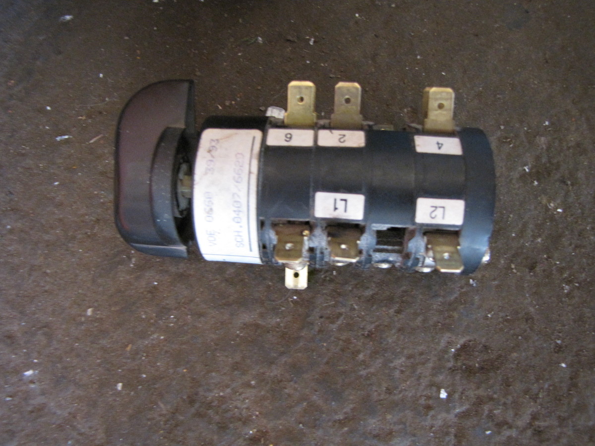

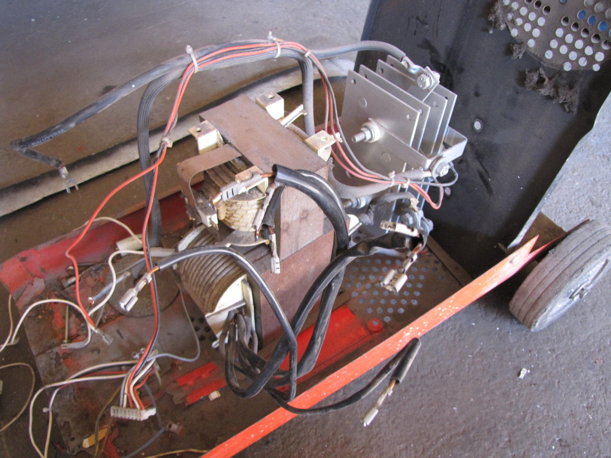

Hab hier ein abgespecktes Messer Lincoln , Mig160 220 V Schweissgerät.
Leider wurden die Anschlüsse am Nockenschalter gezogen , und am Trafo
sind diese nicht beschriftet , was kann ich tun um den Trafo "auszulesen
bzw wie kann ich die Drähte auf Bild 1 zu sehen  dem Schalter zuordnen ?
Leider kein Schaltplan , jedoch sollte soweit der Trafo , laut aussage
des zerlegers noch einwandfrei in allen 6 stufen funktioniert haben.
Gast #4102842
Als Erstes das Wickelschema vom Trafo aufzeichnen (Du). Als Zweites dann
die Innenschaltung dieses Drehprömpels aufzeichnen (Du). Als Drittes
kann man dann (eventuell) das Gewirre wieder zuordnen (wir) ;-)

OP #4111886
So, Zuerst DANKE für eure Mithilfe Statt Tonne Recycling
jetzt kann ich mal wieder mit etwas Zeit an die Sache ran gehen ,
 Der 9 Polige Stecker geht zur Steuerplatine, und kommt vom
Gleichrichter , dort müssen auch 24 V anliegen , da in der Schachtel mit
den Kleinteilen ein Schütz mit 24V Steuerspannung und ein Gasventil zu
finden waren
( lässt darauf schliesen dass der kleine 24 V Trafo fehlt)
Aber jetzt zu meinem Problemkind .
Die Kabel zum Trafo hab ich mal kurzerhand mit Buchstaben bezeichnet ,
auf der Primärseite
von innen nach aussen , beginnend mit A, B, B1, C, C1, D, D1, E, ( die
mit 1 gekennzeichneten sind in der gleichen Ummantelung wie die
Hauptbuchstaben :
auf der sec Seite mit 1 und 2 , dann vom Gleicrichter getrennt .somit
ist die Drossel aussen vor.
mit dem Ohmmeter habe ich folgende Verbindungen feststellen können
Primär A/B , B1/C , C1/D , D1/E  Annahme die Reihenfolge stimmt ( ABCDE)
Sekundär 1/2
Zum Schalter
Etwas komplizierter ,
Anschlüsse wie folgt ,
L1*,L2*,A1*,A2*,1*,2**,3**,4**,5*,6**,7**   ( * bezeichnet die Anzahl
der Steckplätze)
Schalterstellung 0
alles aus
Schalterstellung 1
Durchgang von L1 nach 1
              L2      5
              A2      7
              A1      6
Schalterstellung 2
          von L1 nach 2
              L2      5
              A2      7
              A1      6
Schalterstellung 3
              L1 nach 1
              L2      4
              A2      7
              A1      6
Schalterstellung 4
              L1 nach 2
              L2      4
              A2      7
              A1      6
Sachalterstellung 5
              L1 nach 1
              l2      3
              A2      7
              A1      6
Schalterstellung 6
              L1 nach 2
              L2      3
              A2      7
              A1      6
Gedanke ,,,,, ich bestrom mal die sec seite mit 24 VAC  und mess die
Spannungen auf der Primärseite. , wenns was nützt .
Gruß an alle die sich freundlicherweise mit dem Problemkind befassen
Steffen
