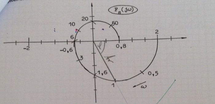

Hallo
Kann mir vielleicht jemand weiterhelfen?
Habe eine Ortskurve (Hochschule, Sehhhr alte Klausur Regelungstechnik)
und ein paar Fragen dazu:
1. Ordnung des Systems und Energiespeicher?
A: 4,4 da 4 Quadranten durchlaufen werden, richtig?
2. Anzahl Nullstellen?
weis ich nicht. die Anzahl der Ns trägt nicht zu der Systemordnung bei,
wenn die Nullstellen nicht komensieren, richtig?
Und die wichtigste Frage:
Warum endet das System für Omega--> undendlich bei 0.8??
gibt es sowas überhaupt?
kann mir jemand ein beispiel für so eine Ortskurve geben, wo der endwert
für Omega gegen einen Wert ungleich Null geht? (abgesehen natürlich von
REINEN D Gliedern.
Vielen Dank!

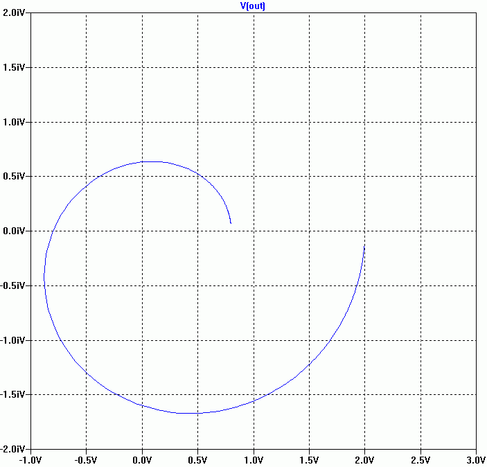

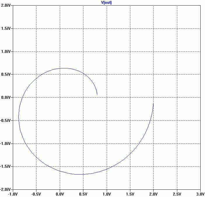

#4102155
Die Idee mit Allpass war schon gut.
So eine ähnliche Funktion muss es sein.
(2 - 0.4*s + 0.1*s*s)/(1 + 0.5*s + 0.125*s*s)
Das ist ein Polynom 2. Grades mit 2 Nullstellen und 2 Polen.
Beachte die 2 im Zähler und die 1 im Nenner. Die ergeben die 2 bei w=0.
Die 0,1/0,125=0.8 ergeben den Wert für w->unendlich.
Beachte auch das Minusvorzeichen im Zähler (-0,4*s) und das
Plusvorzeichen im Nenner (+0,5*s). Nur dadurch erreicht man bis zu -360°
Phasendrehung.
OP (Firma: ..) #4102321
Vielen dank für die vielen hilfreichen antworten und danke an helmut für
die Simulation und übertragungsfunktion!
Ist das system von helmut dann 2. oder 4. ordnung?
Also zählen die nullstellen zu der ordnung dazu?
Es müsste doch eigentlich ein system 4. Ordnung mit 4 energiespeichern
sein, da 4 quadranten durchlaufen werden, oder sehe ich das falsch?

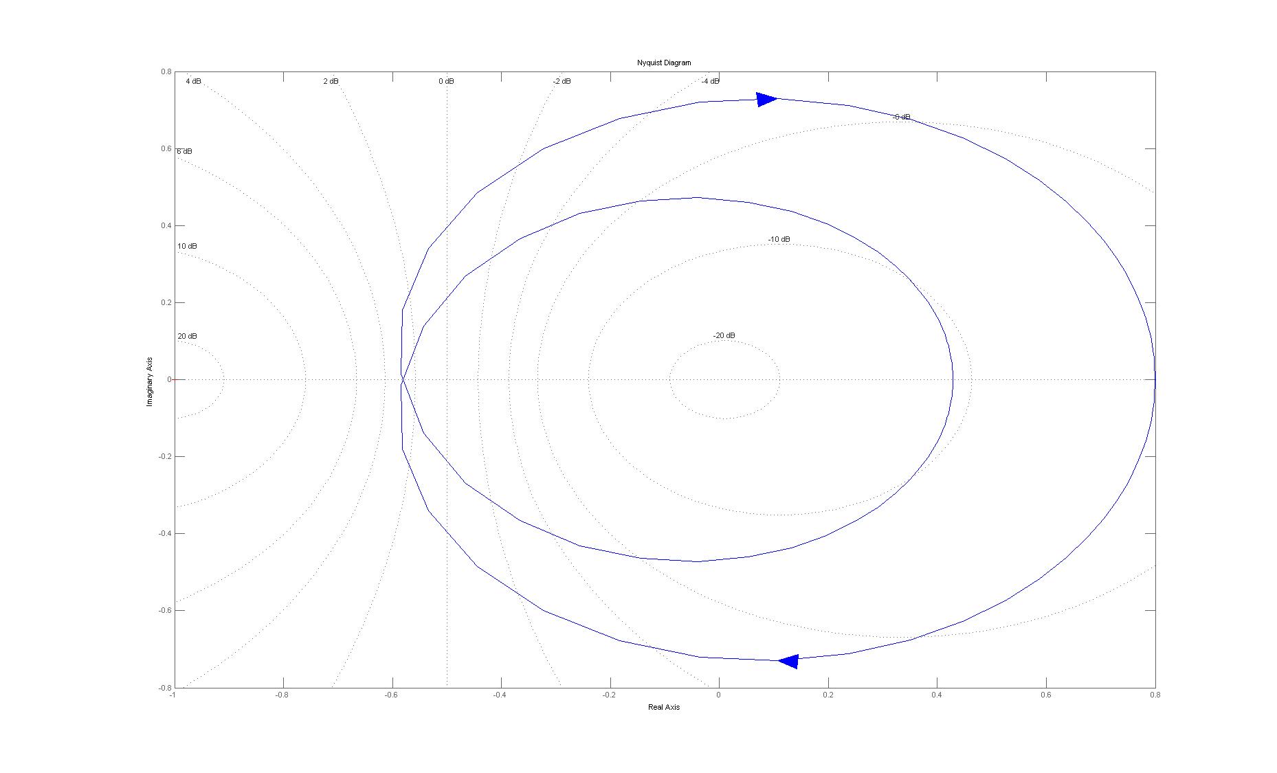

OP (Firma: ..) #4102700
Sieht sehr gut aus, IUnknown, danke!
Läuft aber auch durch 4 Quadranten, und wenn ich das Bode diagramm
plotte, habe ich eine Phasendrehung von +!! 360° auf 0°
nun gibt es doch die Regel das eine Phasendrehung um 90° ein system 1.
Ordnung entspricht,(zb. Pt1) und ein System 2. Ordnung 180° (zb. Pt2)
usw..
Also habe ich doch definitiv ein System 4. Ordnung, oder nicht?
#4102834
Matlab plotted von w=-unendlich bis w=+unedlich.
Das plotten von w=-unedlich bis w=0 willst du gar nicht sehen.  Du
sollst nur von 0 bis +unendlich plotten. Wenn Matlab dafür keine
Funktion bietet, dann must du eine "schreiben".
OP (Firma: ..) #4103269
das der eine teil wegfällt, ist mir bewusst.
(erkennt man ja an der pfeilrichtung) aber auch wenn man nur die
positiven omega betrachtet hat man eine phasendrehung von 360 grad.
wie man nur positive w anzeigen lassen kann ist mir leider unbekannt
